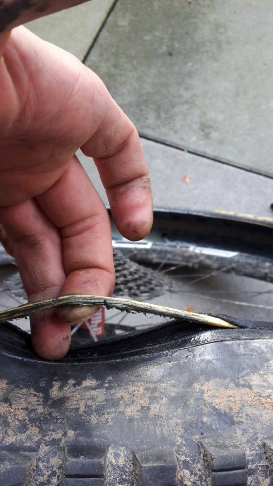

Also ich fahre nun die Flow MK3 seit ihrem Markterscheinen. Bis jetzt halten diese ganz gut. Jedoch hat es mir letzte Woche den Mantel direkt beim Wulst aufgeschnitten. Hab soetwas in dieser Form noch nicht gesehen. Zum Glück war das am HR und nicht vorne.
Beim Mantelwechseln habe ich dann auch bemerkt, dass die Innenseite des "hooks" sehr scharfkantig ist und diese mir auch wahrscheinlich den Mantel zerschnitten hat. Mantel war ein MAXXIS DHR II. Hatte jemand schon ein ähnliches Problem? Sollte die scharfe Kante etwas abgeschliffen werden oder doch gleich der Importeur angeschrieben werden? Desweiteren ist mir auch aufgefallen, dass es mir ständig etwas Tubelessmilch bei härteren Einsatz zw. Mantel und Felge rausdrückt.
