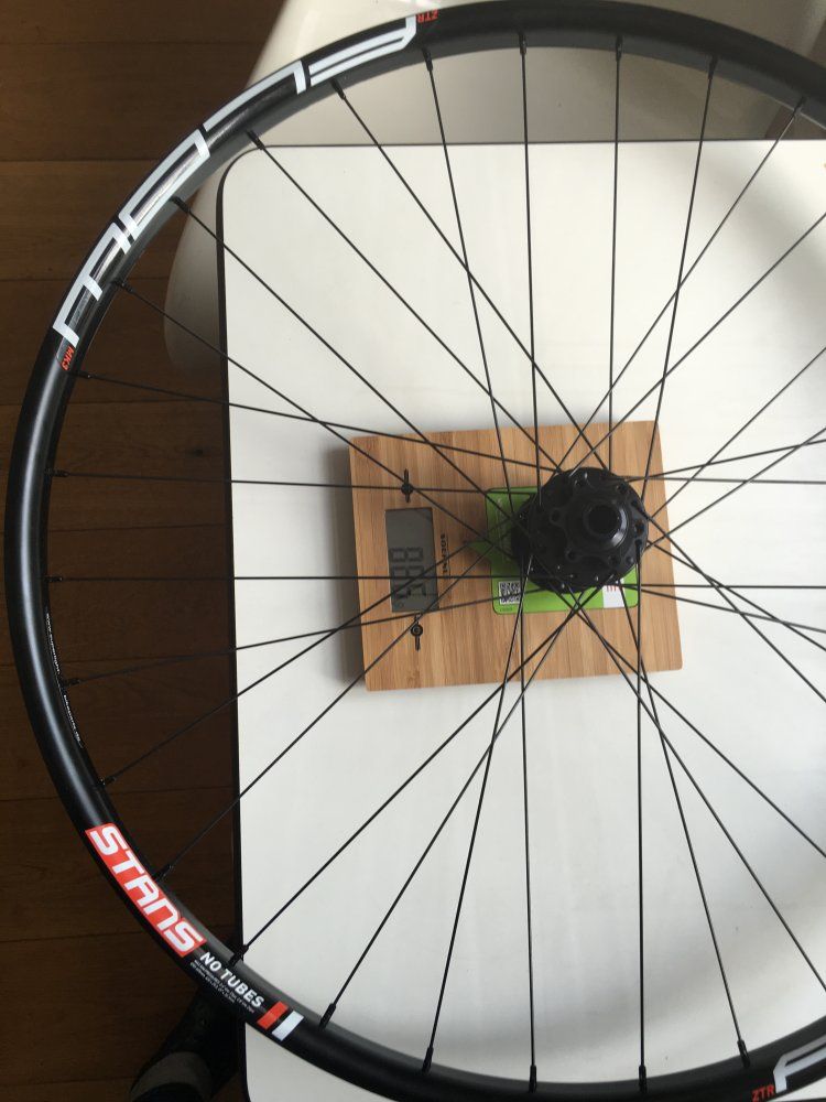

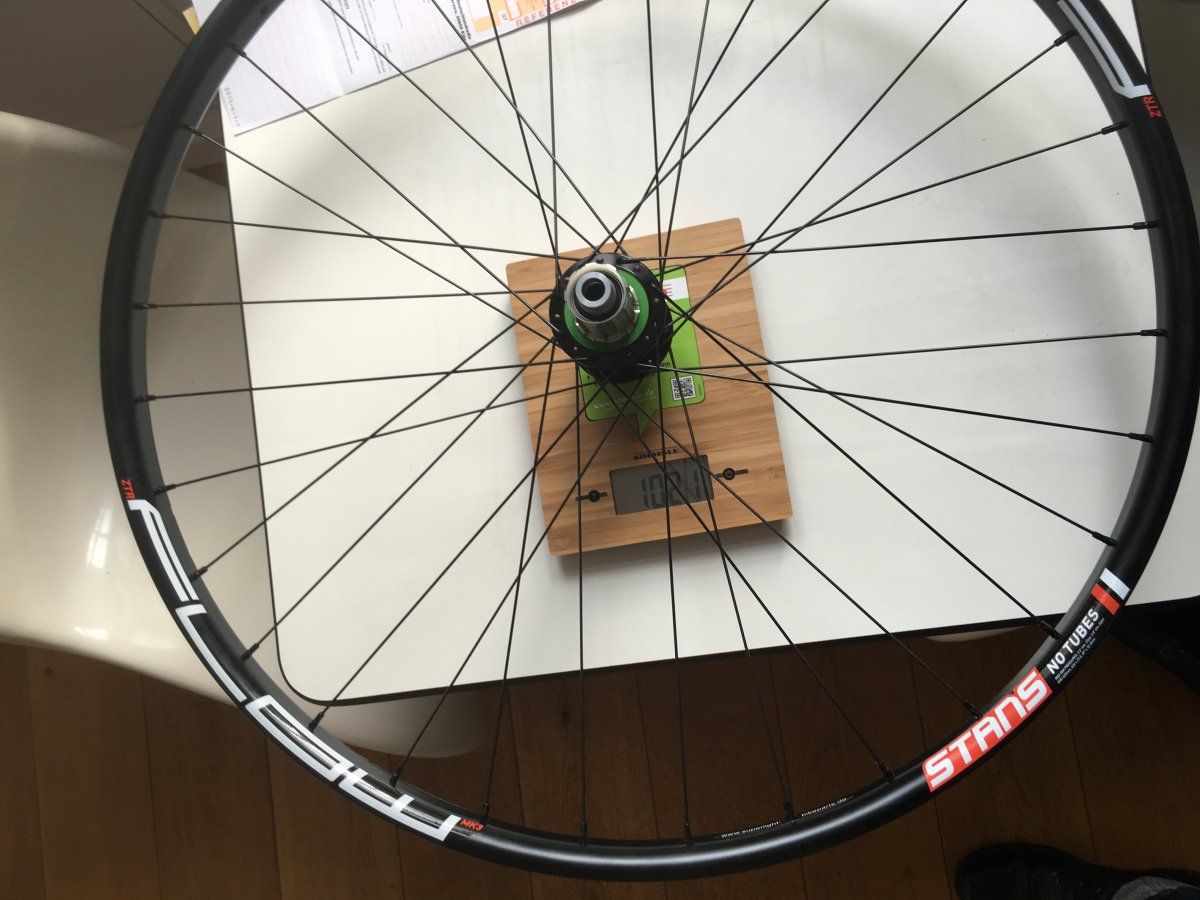

Nachgewogenes Gewicht bei mir 1940gramm !?!?
Da stimmt irgendwas nicht. Ich habe so einen LRS schon gebaut und der wog in 26" mit Laser/D-Light 1780g. Die Notubes schwanken im Gewicht ab und an deutlich. Aber das sind dann +-20g. Mehr meistens nicht. Wenn man die Komponenten im Spokomaten kalkuliert kommt man mit 175/310/480/480 und D-Light mit Alunippel auf 1785g. Wo die 155g versteckt sein sollen...? Wiegst du mit Felgenband? Da kannst Du schon mal 20g abziehen. Hast Du Alu-Nippel? Eventuell einen Stahlfreilauf?
Sind 27,5 Zoll
Gerade nochmal nachgemessen.
Flow MK3 Hope
1965r.
Gewicht ist inkl. b.o.r. Felgenband.
Nippel sind laut SLBPart Salim Aluminium
Freilauf: Shimano-kompatibel (Hope-Standart)
Gegenmessung beim Giant Reign P-AM2 LRS
2215gr inkl. Felgenband und minimalen Dichtmilchresten
(ist ein realistischer Wert, lt Forum ca 2150r ohne Band)
Gewicht inkl. dt-swiss Felgenband

Selbst wennn ich 30gr Felgenband pro LR rechne, komme ich auf 1900gr (statt 1670)
Alternativgewichtsberechnung bei Actionssports 1795gr
Ich verstehe das nicht :(
Egal, schliessen wir das Thema ab - ich rufe morgen früh mal bei Superlight-Bikeparts an und frage nach.
Bisher nicht. Ich leihe mir später mal eine Waage von den Nachbarn.
Gegenwiegen auf meiner Personenwaage (1. ich alleine, 2. ich plus LRS) gab auch eine Differenz von 1,9kg.
Die 1670 Gramm sind auf jeden Fall unrealistisch.
Vom Support des onlineshops gibt es auch keinerlei Reaktion auf meine Mail.
Das ist schlecht, wenn der Online-Support nicht reagiert. Was mir noch eingefallen ist: Das b.o.r Felgendband ist eigentlich zu schmal für Deine Felge. Die müssen da auf jeden Fall mehrfach rumgewickelt haben. Das bringt auch noch mal Gewicht, allerdings keine 150 Gramm. Auf jeden Fall ist die Herstellerangabe von 1670 Gramm irreführend. Wenn ich die Teile des Laufradsatzes in der bei SLBparts verfügbaren Spezifikation kalkuliere, bei der das niedrigste Gewicht resultiert, komme ich zwar auf 1670 Gramm, das sind dann allerdings Sapim Super CX Speichen und keine D-Light.
Und D-Light steht explizit hinter den Gewichtsangaben...

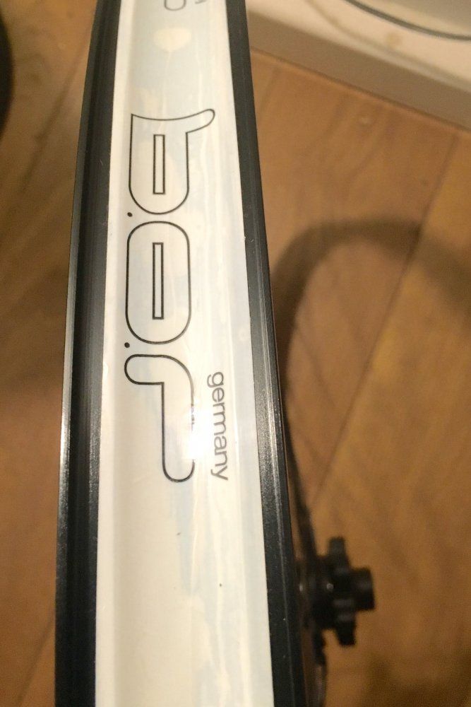

Das Felgenband ist einfach umwickelt mit ca 10cm Überstand am Ventil. Allerdings wie von Dir beschrieben sehr (!) schmal im Vergleich zur Felge. Mir wurde damals für meine bisherige 25mm Felge (Innemaß) 27mm Band empfohlen.
Ich habe das Gefühl, dass hier für 29mm Innenmaß eher 25mm Band verbaut sind. Auch nicht gerade optimal.

Zu dem Felgenband von b.o.r.: Nein, ist nicht optimal. Das breiteste band von b.o.r hat 24,5mm und mE wäre 30mm passend gewesen bei 29mm Maulweite. Ist aber letztlich das kleinere Problem. Wenn Du den LRS behälst und er nicht dichtet, kannst Du ja das b.o.r. runter machen und neues einkleben. Hast Du eigentlich den Durchmesser der Speichen mal gemessen bzw. sind die tatsächlich konifiziert? Der Unterschied zwischen Leader und D-Light beträgt 125 Gramm.
Also 1670 gr können sicher nicht stimmen. In wirklichkeit wirst du bei der Komponentenzusammenstellung etwa bei 1900gr aussteigen. Wenn dann leichte bauteildifferenzen dazukommen sind 1965 gr mit felgenband gar nicht unrealistisch!
Hier mal das montierte Felgenband.
Wie soll ich da vertrauen in den Rest des Aufbaus haben?

Falls Du mit Deiner neuen Waage noch was überprüfen willst: Der Freilauf lässt sich relativ einfach abziehen. Alu wiegt 85 Gramm, Stahl 165 Gramm.
Ersten Fehler gefunden: Boost-Naben
Edit: zweiter Fehler 29 Zoll
Da wurde beim Versand offensichtlich der komplette LRS verwechselt
