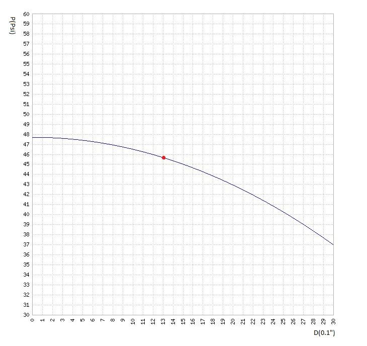

Gibt es schon Erfahrungen mit Flow Ex und Procore (DIY)?
Bin skeptisch, weil der maximale Luftdruck schon recht niedrig angesiedelt ist.
Notubes antwortete auf die Frage nach der Kompatibilität: Sie haben es noch nicht getestet, da noch nicht verfügbar.
Würden aber versuchen an ein Set zu kommen.
Der niedrige Luftdruck wird immer in Relation zur Reifengröße angegeben, extrapolier den mal auf nen 30 mm RR-Pneu, oder was Procore auch immer verwendet, runter;)
Genau das hab ich schon versucht. ;)
Hab aus den drei aufgedruckten Druckangaben (ist ja der einzige Anhaltspunkt) eine Funktion gemacht und runter gerechnet..
Wenn man das alles macht wie gelernt, errechnet man für einen 1,3" Reifen (den Insider als Referenz genommen), 47,6 Psi (~3,3bar).
Graph ist auch stimmig, also schauts allgemein eher düster aus..
Jetzt ist halt die Frage, ob das überhaupt Sinn macht so zu rechnen, wie viel Sicherheit in den Maximaldrücken steckt und wie man den Luftdruck im eigentlichen Reifen mit einberechnen muss.
Zu mal mir, bei aller Liebe zur Theorie, wirkliche Praxiserfahrungen lieber wären. :)
