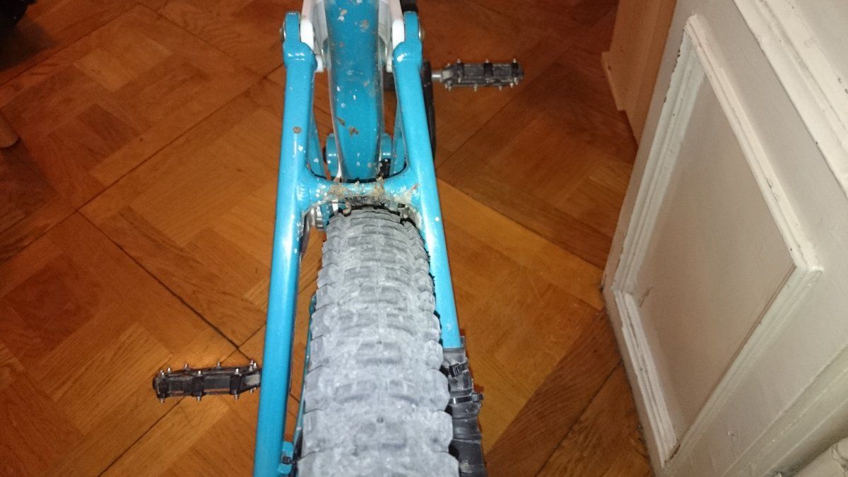

So das war jetzt viel Wirbel um nix. Bei mir war nur der Reifen verzogen. Das sah echt so aus als obs die ganze Felge verzogen hatte.
Der Reifen saß aber noch gut in der Felge, es war kein Burping.
Hier ein Bild wie es ausgesehen hat:
Auf jeden Fall passt jetzt wieder alles. :)

bin grad zu faul das video hoch zu laden. conti trailking 2.4 auf spline 1500 - die auf 1mm gerade läuft: mehr als 1cm+- geeiere!
ich hoffe man kennts. kann auch einfach nur der reifen kollabieren!

Eiernde Conti-Reifen zu Conti schicken und neuen bekommen...bekanntes Problem wenn man mit zu wenig Druck unterwegs ist, wird von Conti in der Regel aber kommentarlos getauscht.
