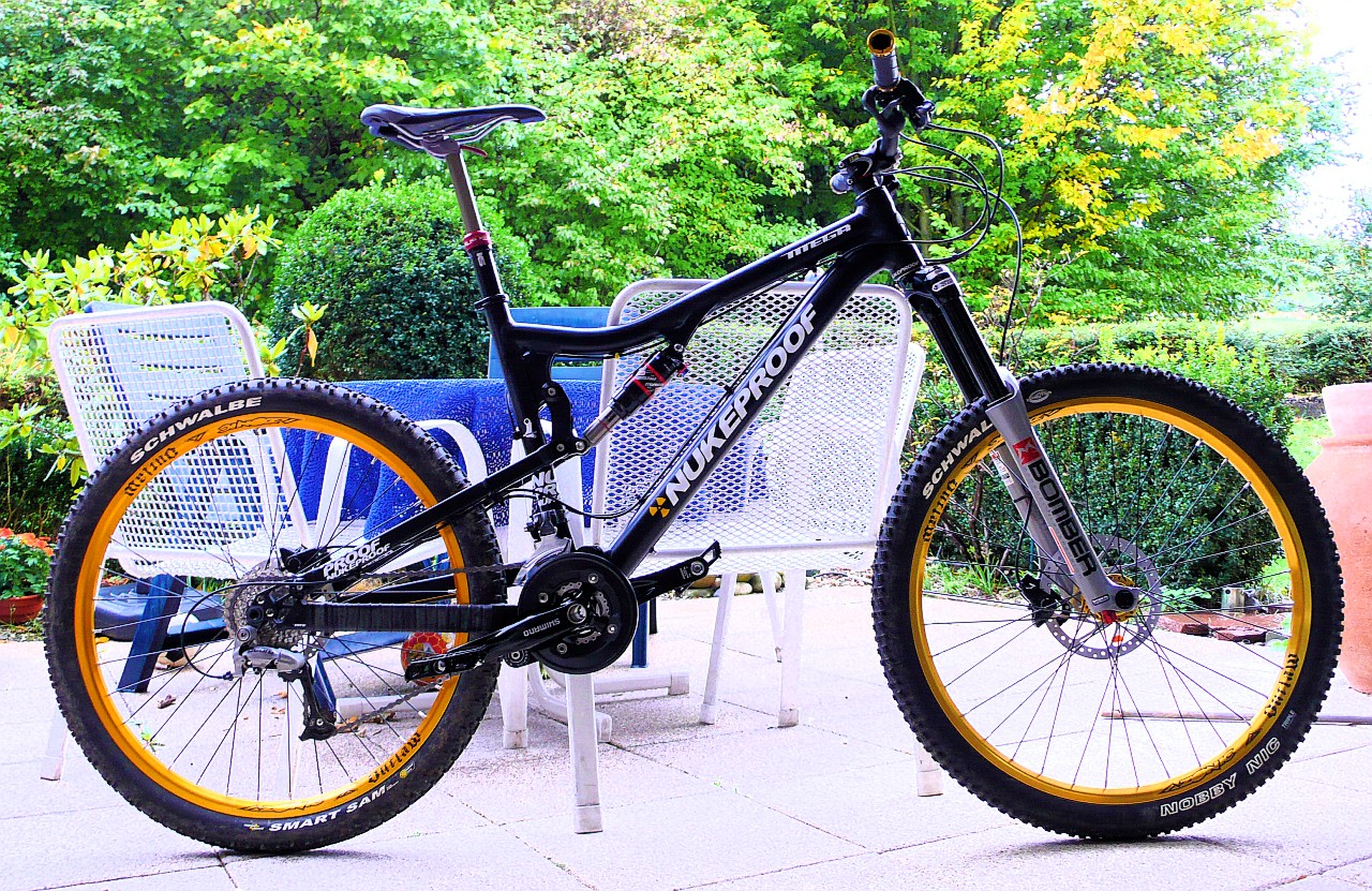

zet1, ich weiss nicht, wie du auf deine 91cm schrittlänge kommst, aber ich mit meinen 183cm und 84cm schrittlänge bin mit dem l-rahmen gerade 1cm unter dem mindesteinschub der i900.
sorry für die bildquali, aber hier schüttets katzen und hunde - war ja klar, wenn alle teile endlich da sind...
15.6kg so wie's da steht - sind halt keine weight-weenie-teile dran.
