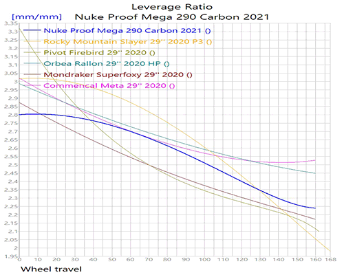

Edit: Das Mega hat übrigens ca 22% Progression ab SAG, das ist nicht sooo wenig. Da müsste Coil schon ganz gut funktionieren.
Woher hast Du die Zahl?
Linkage design:
https://linkagedesign.blogspot.com/2021/02/nukeproof-mega-29-2021.html
ab sag sind es ca 2,75 am ende sinds 2,25. Das entspricht 22,2%.
Linkage design:
https://linkagedesign.blogspot.com/2021/02/nukeproof-mega-29-2021.htmlAnhang anzeigen 1709545
Verstehe. Danke für die Info. Dachte du hättest den Wert irgendwo gelesen.
Im Text steht übrigens (übersetzt):
"Das System würde bei Verwendung eines Federdämpfers etwas zu kurz kommen, da es nicht sehr progressiv ist, aber mit einem Luftdämpfer gibt es kein Problem und die Leistung ist sehr gut."
Ja das kann man so sehen, Aber es gibt bikes mit effektiv weniger progression die oft mit Coil gefahren werden.
Ein Raaw Madonna hat ab Sag z.b. 19% progression.
Ein aktuelles Orbea Rallon hat 20% ab sag.
Zum Rallon schreibt Antonio:
"Im Diagramm der Verschuldungsquote sehen wir, dass das System vom progressiven Typ ist (3,1-2,35). Die erste Version des Rallón hatte eine Progressivität von 8 %, die Version 2020 hatte 21 % und die aktuelle Version hat jetzt 32 %. Mit diesen Zahlen glaube ich, dass das System eine ideale Progressivität für den Enduro-Einsatz aufweist und man abschließend sagen kann, dass es mit einem Federstoßdämpfer problemlos funktioniert."
Allerdings sind halt 12% der 32% gesamt beim rallon vor der SAG und damit garnicht so relevant.
Im relevanten Bereich ist das Mega tatsächlich etwas mehr progression.
