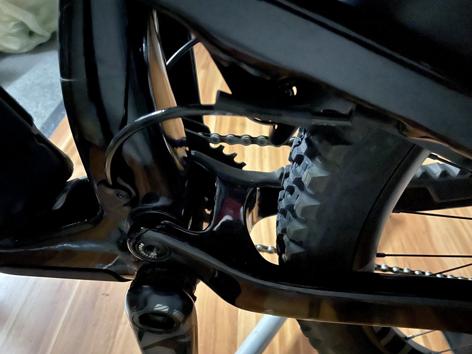

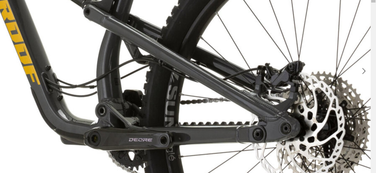

Könnt ihr mal Fotos von eurer Leitungsführung der Hinterbremse zeigen (vom Rahmenausgang zur Schwinge)?
Bei mir hat der Zusammenbauer die Leitungen zu lang gelassen und ich möchte sehen wie es sein sollte.
man sieht das doch auf den Bildern recht gut

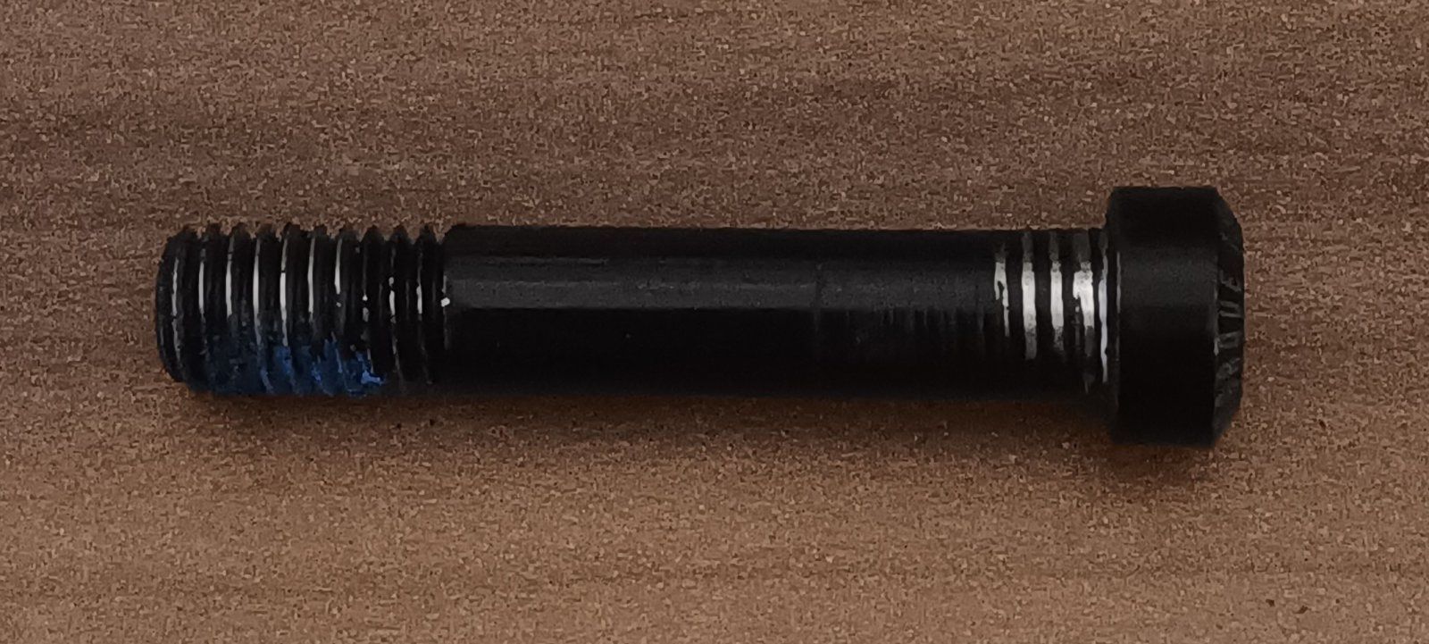

Die Schraube scheint ab Werk solche Spuren zu haben. Hier ein Foto von der Schraube aus meinem neuen und ungefahrenen Rahmen:
Also ich hab jetzt nach nur 4 Wochen Spiel an der unteren Dämpferaufnahme. Die Schraube sieht echt mies aus. Keine Ahnung was das für eine billige Beschichtung ist, blättert ab wie Lack. Ob es daran liegt oder an den Kugellagern weiß ich nicht. Irgendwie überzeugt mich diese Lagerung nicht. Sobald da minimal Luft ist rappelt sich das doch kaputt. Kann man da irgendwie was anderes mit Gleitlagern verbauen?
Echt genervt grad, ich hasse es wenn man beim anheben des Rads auch nur das minimalste Spiel da spürt
