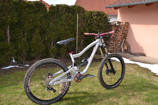

Hier mal mein Scalp. Griffe werden noch getauscht, ne Kefü montiert und suche noch nach nem kürzeren Vorbau und einer härteren Feder :)
Bin das Rad jetzt mal nur recht kurz gefahren, aber finde den Hinterbau mit nur 60kg/ 250er Feder bisschen zu soft :rolleyes: Werd mal ne 300er testen :)
