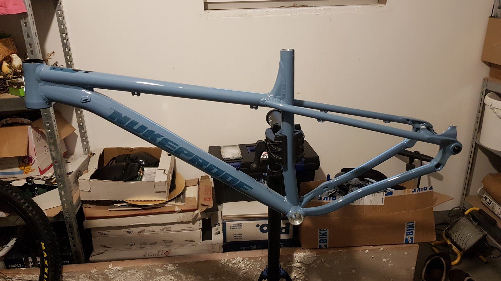

Im Winter 2019/2021 habe ich mir ein Scout 275 aufgabaut und werde es nicht mehr hergeben.
Die meiste Zeit auf dem Trail vermisse ich mein Fully kein bisschen - im Gegenteil.
Mit 177cm fahre ich es in Größe M - passt sehr gut. Kleiner sollte es nicht sein:)
Es ist wieselflink, unglaublich verspielt und für mich sehr leicht zu bewegen.

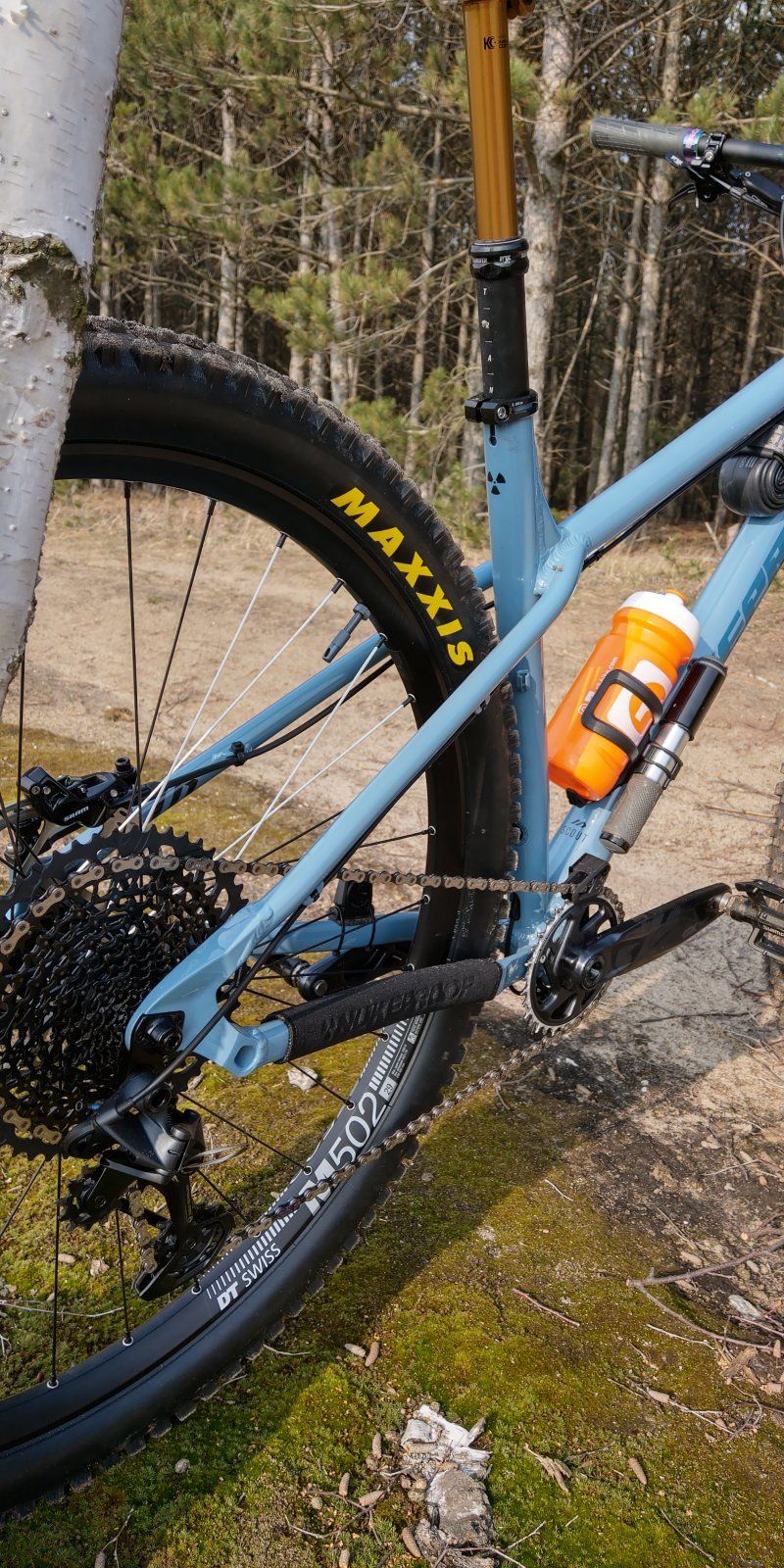

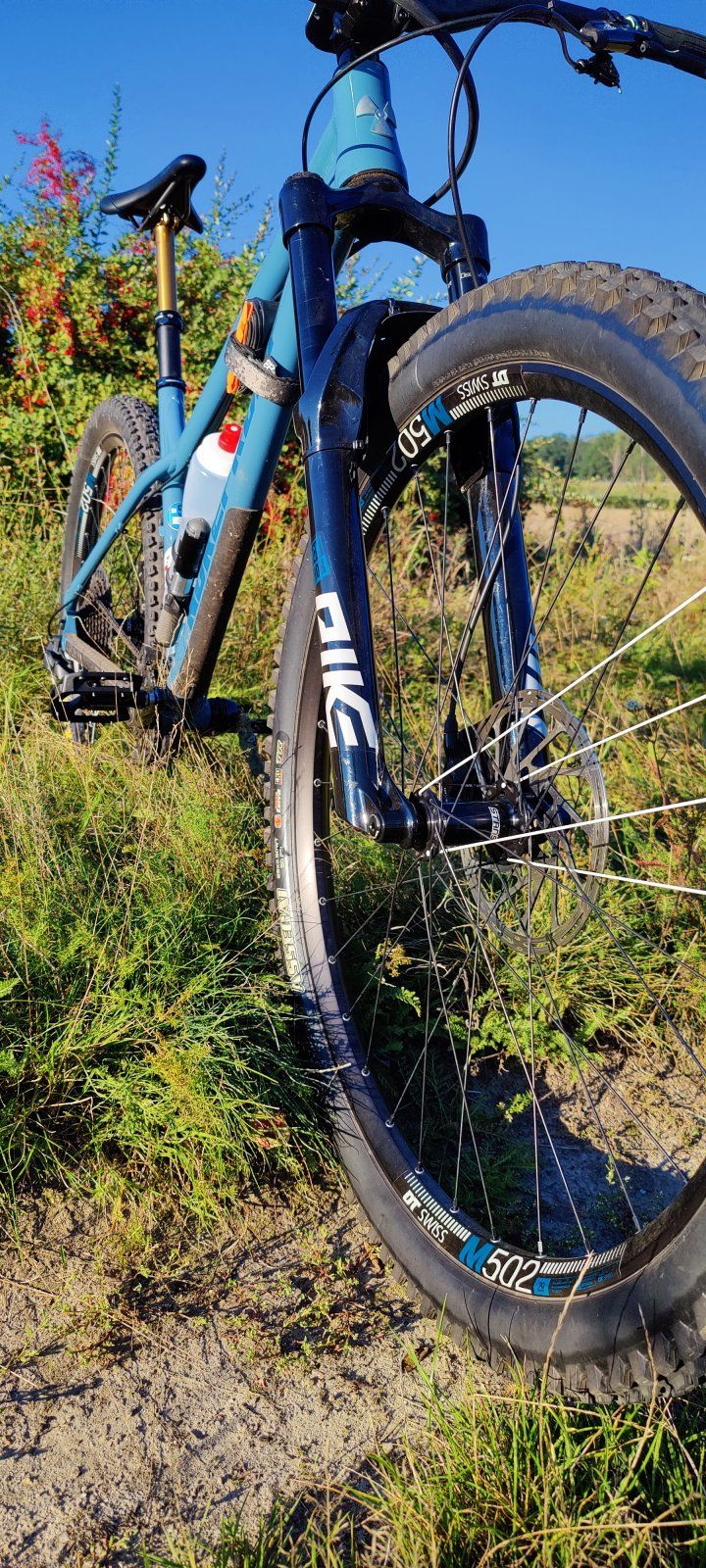

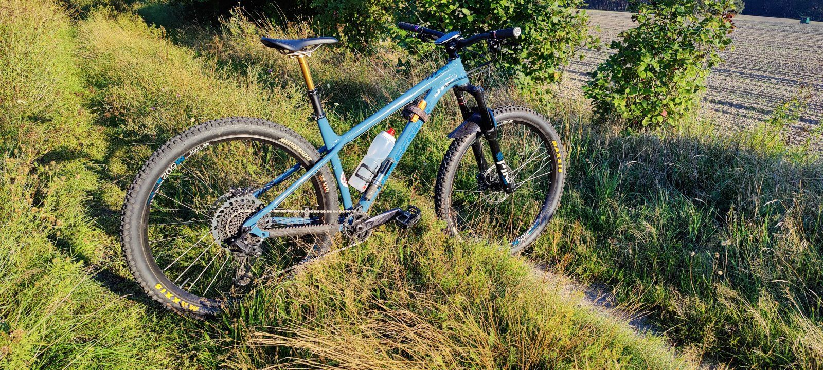

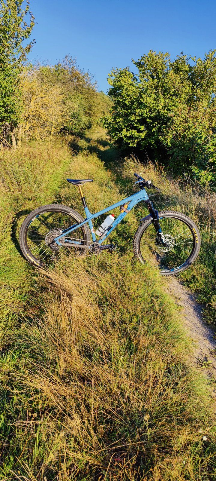

Hier mein 2021er. Hab den letzten verfügbaren Rahmen in blau und Gr. L ergattert, dazu ne 140er Pike Ultimate und GX-Gruppe. Stütze und Naben waren vom Tyee übrig, der Rest wurde möglichst günstig zugekauft (gar nicht so einfach bei der Verfügbarkeit momentan).
Unterrohrschutz ist mittlerweile auch dran (Slappertape zur Hälfte hochgezogen), Kettenstrebe mit einem Schutz von RAAW ruhiggestellt.
Ich bin 10 Jahre lang kein Hardtail mehr gefahren und muss sagen, für die Hometrails hier macht das Rad mehr Spaß als das Tyee. :daumen:

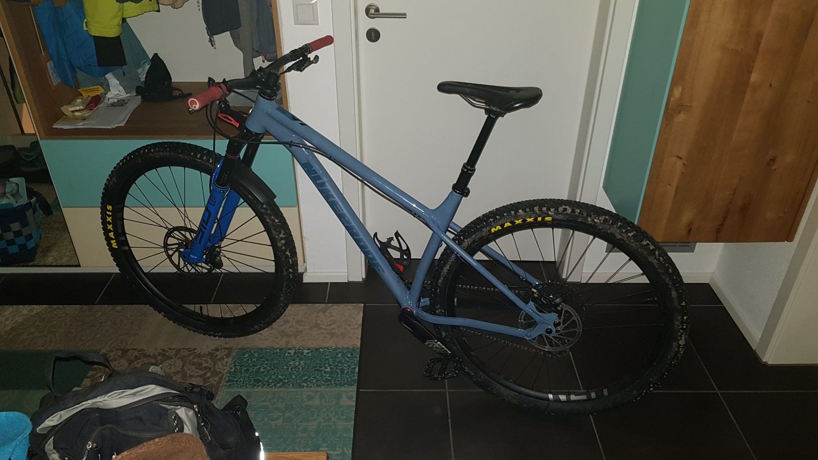

Mal ne Frage in die Runde:
Hat jemand schon mal ne 29" Gabel mit 140mm FW ins Scout 275 gesteckt?
Ich beantworte mal meine eigene Frage:
Mit 140mm 29er Gabel UND 29er Vorderrad kommt die Front zu hoch. VR steigt bei geringsten anlupfen..
Habe letzten Endes das 27,5" VR mit 2,6" Reifen in die 140e Selva gesteckt. Das ist perfekt! Kaum noch Spacer unter dem Vorbau nötig. A2C entspricht mit dieser Konfiguration einer 150er 27,5" Gabel. Ist also auch bzgl Rahmen unbedenklich, da das 275er Scout in der höchsten Ausführung ab Werk mit 150er Gabel kommt.

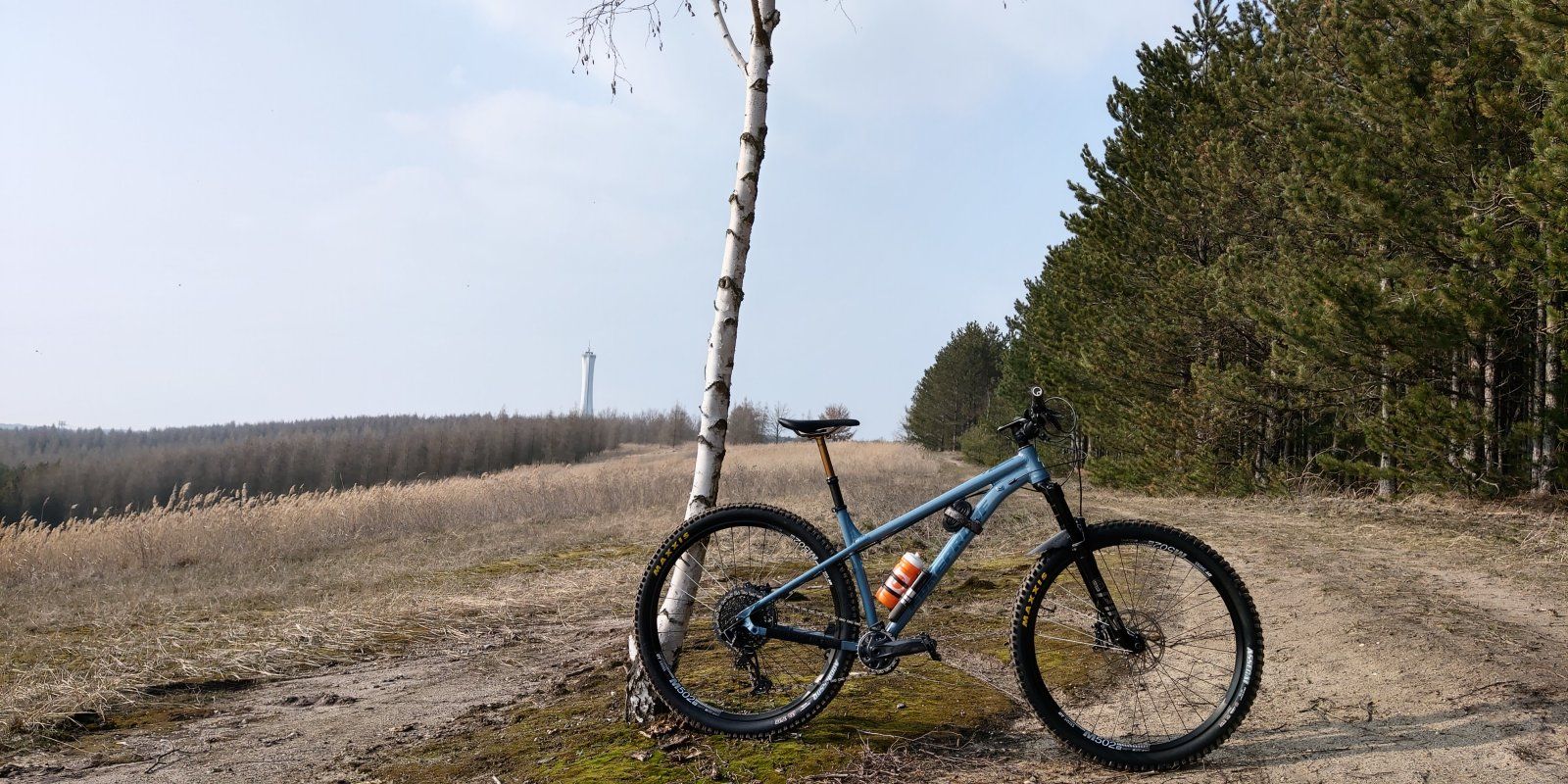

Das ist mein Scout im letzten Winter:
Hat echt Bock gemacht auf dem Rad und im Vergleich zu meinem günstigen XC Hardtail davor hat es viel Sicherheit vermittelt.
Jetzt muss ich leider zugeben, dass ich alle Teile vom Scout an einen Reactor Rahmen geschraubt habe und der Scout Rahmen mein Wohnzimmer schmückt.

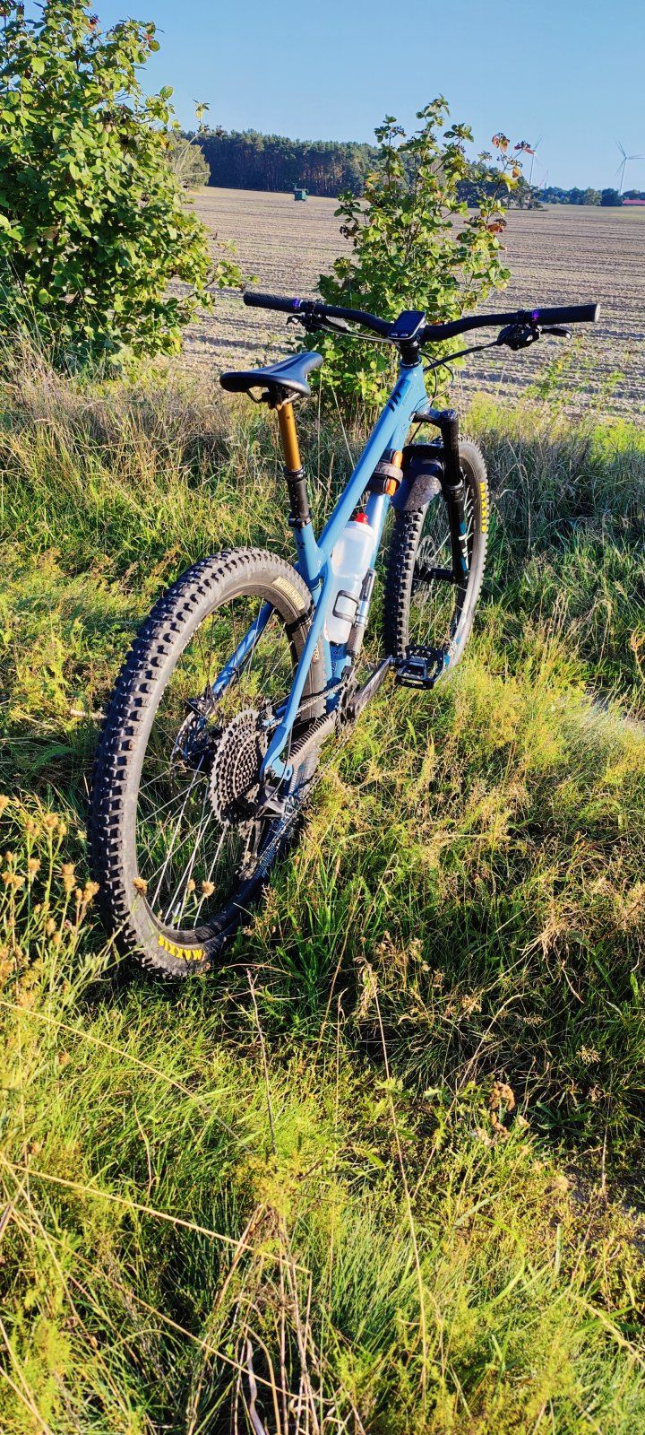

Hallo,
endlich kann ich mich auch in diesen Club aufnehmen lassen. Ich besitze nun ein Scout, das ich selbst aufgebaut habe. Wer mehr erfahren möchte - hier entlang: https://www.mtb-news.de/forum/t/a-nukeproof-scout-290-eigenaufbau-komponenten-beratung.954559/
Verwendete Komponenten:
  • Rahmen: Nukeproof 290 XL
  • Steuersatz: Nukeproof Warhead
  • Gabel: Rockshox Revelation 140mm
  • Bremse: SRAM Guide RE mit 200mm (V+H)
  • LRS: DT Swiss 370 / E thirteen LG1 DH 29"
  • Lenker: Spank Spoon 785mm mit 40er Rise
  • Vorbau: Spank Spoon 43mm
  • Dropper Post: Brand-X Ascend 200mm
  • Kurbel: SRAM NX 175mm
  • Kassette: SRAM NX 12-fach
  • Schaltwerk: GX Lunar 12-fach + GX Trigger
  • Reifen: Maxxis Minion DHR2 29" x 2,4 Tan Wall
  • Griffe: Burgtec The Bartender
So sieht das gute Ding aus:

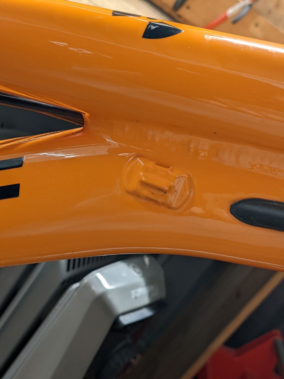

Hätte mal kurz ein Frage bzgl. der Leitungen. An der Strebe habe ich c-clips verwenden können zur Befestigung. Aber beim Oberrohr scheinen die C-Clips zu klein zu sein.... Gibt es da spezielle die etwas breiter sind?
Kabelbinder geht auch, aber C-Clips wäre "sauberer".
Auf Oberrohr keine C-clips:
Aber C-clips gibts auf sitzstrebe (2 auf rechte, 2 auf linke):
