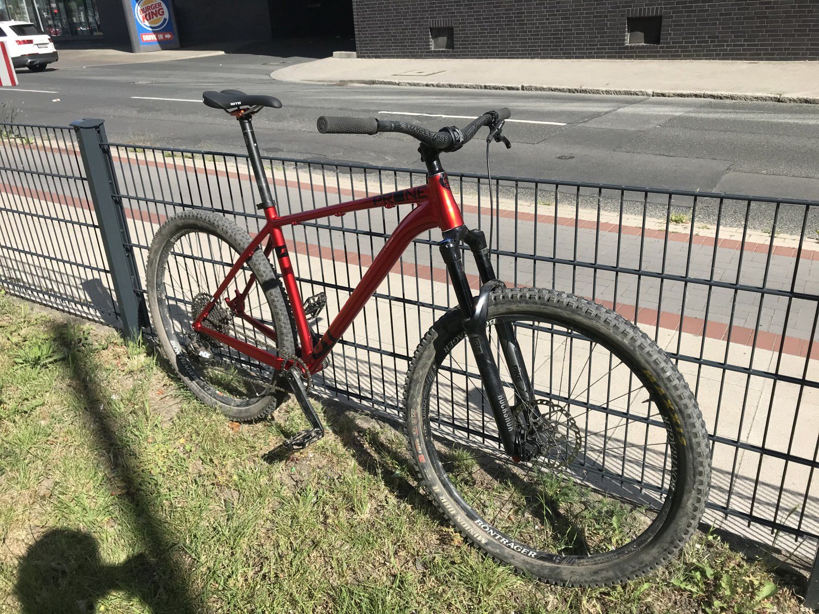

Macht auch als CC-/Tourenaufbau Spaß. (Sorry für Bildqualität und Packesel)
Zum ernsthaften Bergabschrubben wäre mir aber das Sattelrohr zu lang. Da passt das Nukeproof Scout deutlich besser ...
Moin! Ich habe mir auch ein octane one Prone bestellt und mit Restteilen aufgebaut für 900€ insgesamt :D. Und ich bin total begeistert. Das Rad ist total wendig, sicher und komfortabel bergab und super fit berghoch. Es ist deutlich besser als mein veraltetes Trek stache 1 und als das Santa Cruz chameleon C was ich mal hatte.
Das Zubehör Paket fehlte natürlich. Die nachgesendete Steckachse von CRC hat die falsche Gewindesteigung.:wut: Kurios: meine kettenstreben sin 43,5 cm lang, die Hinterbaubreite ohne was zu verbiegen ist 146mm breit - ich würde mal sagen, boost. Für 142mm müsste ich den Hinterbau zusammenbiegen:ka:. Da ich die Originale Steckachse nicht habe, weiß ich nicht, wie es ursprünglich gedacht war. Vielleicht gibt es ja eine neuere Serie, oder der Schweißer hat sich vertan. Der Lack ist empfindlich. Geiles Teil. Kaufen! In rot sieht es wunderschön und Wertig aus.
auf diesen Fotos ist es noch ein Testaufbau. Später wurden schaltgriff, es Reverb und zweite Bremse hinzugefügt.
ausstattung aktuell: Pike 2014-2017 130mm non boost, m6000 deore bremsen, Bontrager non boost Laufräder (hinten mit adapter für boost) SRAM 1x12 Antrieb, Rs Reverb 150mm. Race Face Cockpit 780/60/35 Lenkerbreite/vorbaulänge/Durchmesser.
