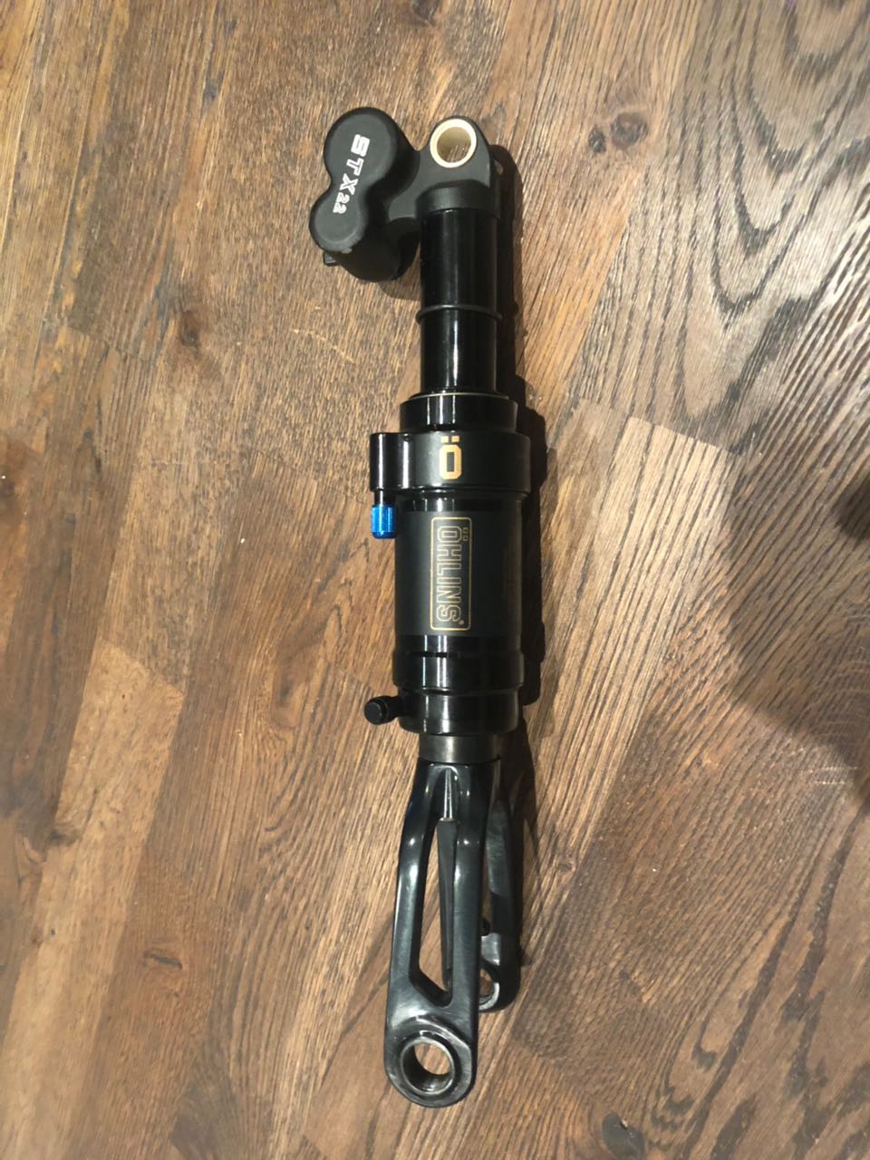

Hast du evtl. Bilder von einem aktuellen? Woran kann man von außen dies erkennen?
Alt oder neu?

Mein Dämpfer wurde Ende November zum dritten mal zu Specialized geschickt, da ich wieder Probleme mit dem Luftverlust hatte (innerhalb von einer zweistündigen Tour, hat die Hälfte gefehlt). Hatte dieses Problem bereits letztes Jahr im Juni und noch mal im Semptember. Diesmal hat der Tausch 8! Wochen gedauert (insgesamt war der Dämpfer nun schon 13 Wochen unterwegs). Was ich merkwürdig finde, ist das die Dichtungsaufnahme (siehe Beitrag #109) jetzt wieder so ist wie im anfänglichen Originalzustand und nicht wie nach der zweiten Reparatur. Kann mir jemand sagen ob es sich bei dem Dämpfer um einen neuen handelt, so wie es mir mein Händler zugesichert hat?
Mein Dämpfer wurde Ende November zum dritten mal zu Specialized geschickt da ich wieder Probleme mit dem Luftverlust hatte (innerhalb von einer zweistündigen Tour, hat die Hälfte gefehlt). Hatte dieses Problem bereits letztes Jahr im Juni und noch mal im Semptember. Diesmal hat der Tausch 8! Wochen gedauert (insgesamt war der Dämpfer nun schon 13 Wochen unterwegs). Was ich merkwürdig finde, ist das die Dichtungsaufnahme (siehe Beitrag #109) jetzt wieder so ist wie im anfänglichen original Zustand und nicht wie nach der zweiten Reparatur. Kann mir jemand sagen ob es sich bei dem Dämpfer um einen neuen Handel, so wie es mir mein Händler zugesichert hat?
Gesendet von meinem E5823 mit Tapatalk
Das wird ein von Specialized generalüberholter 2017er Dämpfer sein.
