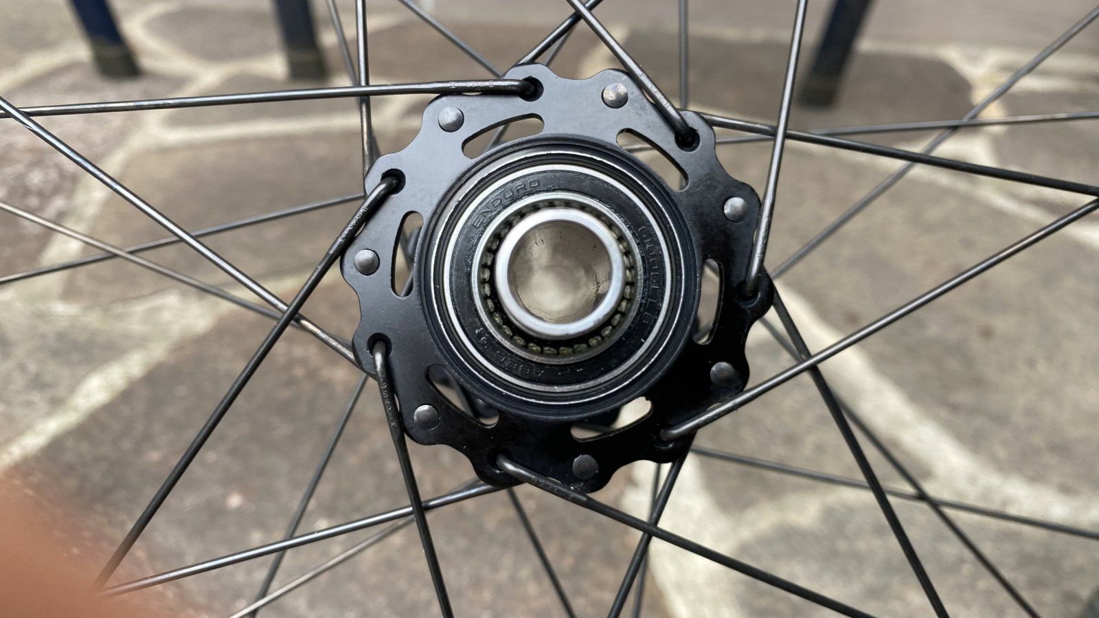

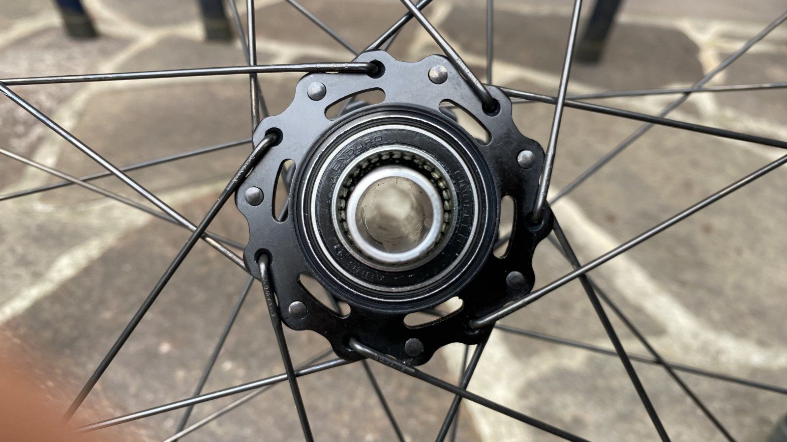

On the hub shell there is a silver ridge that shows the freehub has been contacting the hub shell under loads.

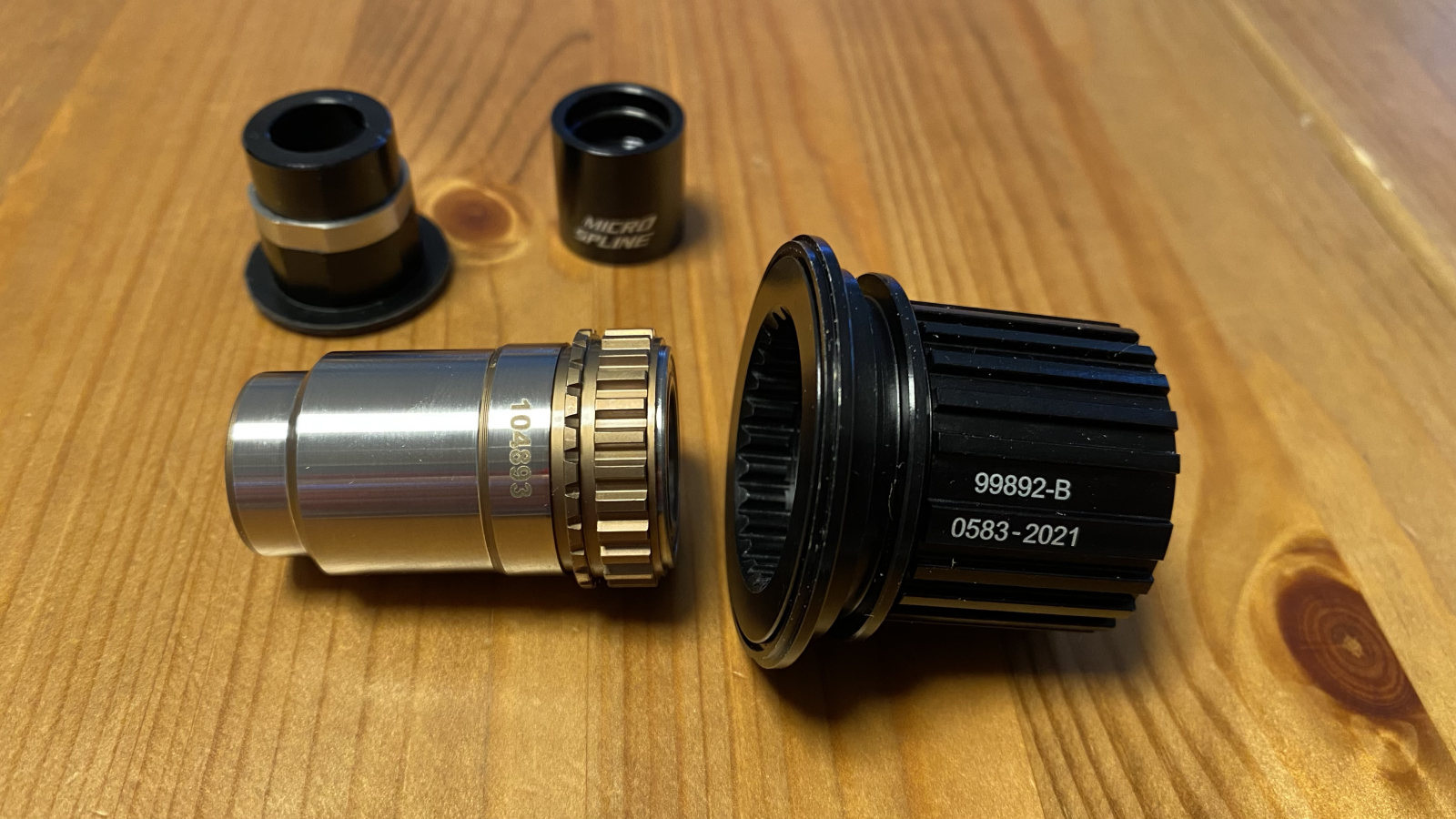

We will send out the appropriate driver to fix this for you. I will provide replacement endcaps as well for you to replace those just removed in case of any damage.
The hub will essentially have bearing drag from the freewheel mechanism. What you are feeling in your hand is likely a combination of the rubbing on the hub shell and new bearings.
Parts will ship out on warranty order # 100862 for you

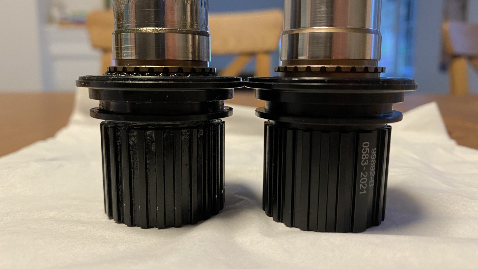

Kein produkt ist von Anfnag an so auf dem markt, dass es nicht auch immer wieder Fälle geben kann in dennee nachgebessert werden muss. Du scheibst in deinem Fall selber von einem stattlichem Fahrergewicht und extremen Fahrsituationen, in denen du offenbar genug verwindung in die Nabe bringst, dass bauteile sich berühren und nicht mehr frei aneinander vorbei laufen.Was ich interessant finde ist, dass ich einen "passenden Freilauf" bekommen werde. War meiner nicht passend? Gibt es verschiedene? Ist in dieser Charge ein Fehler aufgetreten?
Ja. Ich behalte den LRS und die PI_Rope Advanced kommen weg. Das liegt einfach daran, dass ich das Mehrgewicht nicht wirklich spüre aber sehr wohl den Unterschied der Nabe im Hinterrad. D.h. der Umstieg von Pi_Rope AL auf die Advanced war nicht so ein "AHA" Effekt wie der auf die Vesper/Syntace.Willst Du den LRS jetzt behalten, wenn die Ersatzteile Dein Problem beheben sollten? Oder findest Du den PiRope insgesamt besser?
Lese ich hier Kritik an meinem Post? Ich meine es sehr objektiv geschildert zu haben. Bei Onyx steht nichts davon, dass die Vesper nicht auch in solchen Situationen (Fahrergewicht, Anlieger etc.) geeignet ist. Ich finde es super, wie sie reagiert haben bzw. es noch tun werden, denn bisher wurden die Teile noch nicht verschickt, wovon ich aber ausgehe.Kein produkt ist von Anfnag an so auf dem markt, dass es nicht auch immer wieder Fälle geben kann in dennee nachgebessert werden muss. Du scheibst in deinem Fall selber von einem stattlichem Fahrergewicht und extremen Fahrsituationen, in denen du offenbar genug verwindung in die Nabe bringst, dass bauteile sich berühren und nicht mehr frei aneinander vorbei laufen.
Onyx hat das offenbar erkannt und nimmst jetzt entsprechend Material weg, dass das nicht mehr passieren kann.
Auch hinsichtlich des Achssystems unterliegen die Vesper durchaus auch Veränderungen.
oftmals der einzige Unterscheid: es wird kein großes Brimborium drum gemacht und als neues Modell gefeiert sondern als "running change" realisiert.
