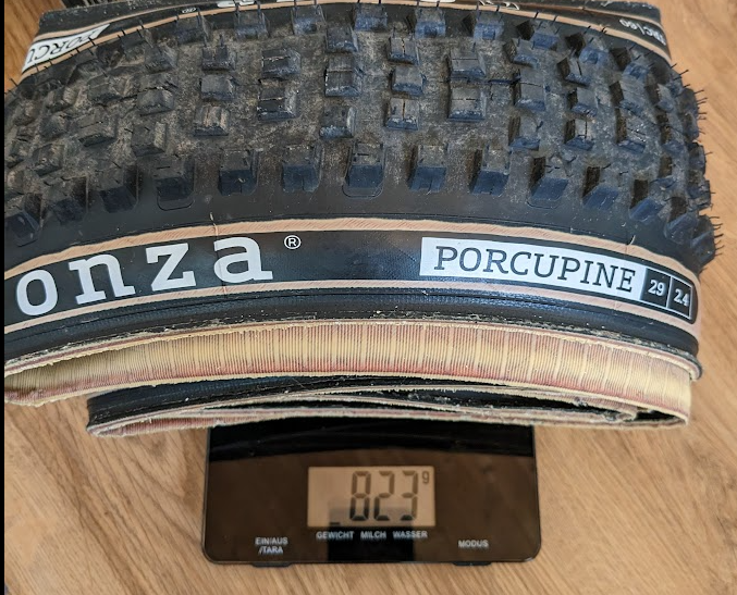

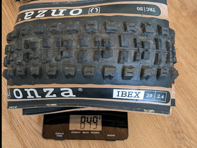

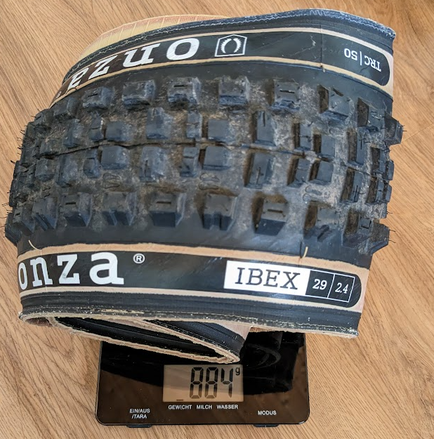

Der Vorbesitzer meines Bike hatte 2020 zwei neue Porcupine aufgezogen. Beide sind wesentlich und gleichmäßig dunkler als die aktuelle Serie von IBEX und Porcupine. Fallen breiter aus und dämpfen schlechter bei gleichem Druck.
Ob die Milch beide so gleichmäßig färbt glaube ich eher nicht, Breite und Dämpfung schiebe ich eher auf die Nutzung.
