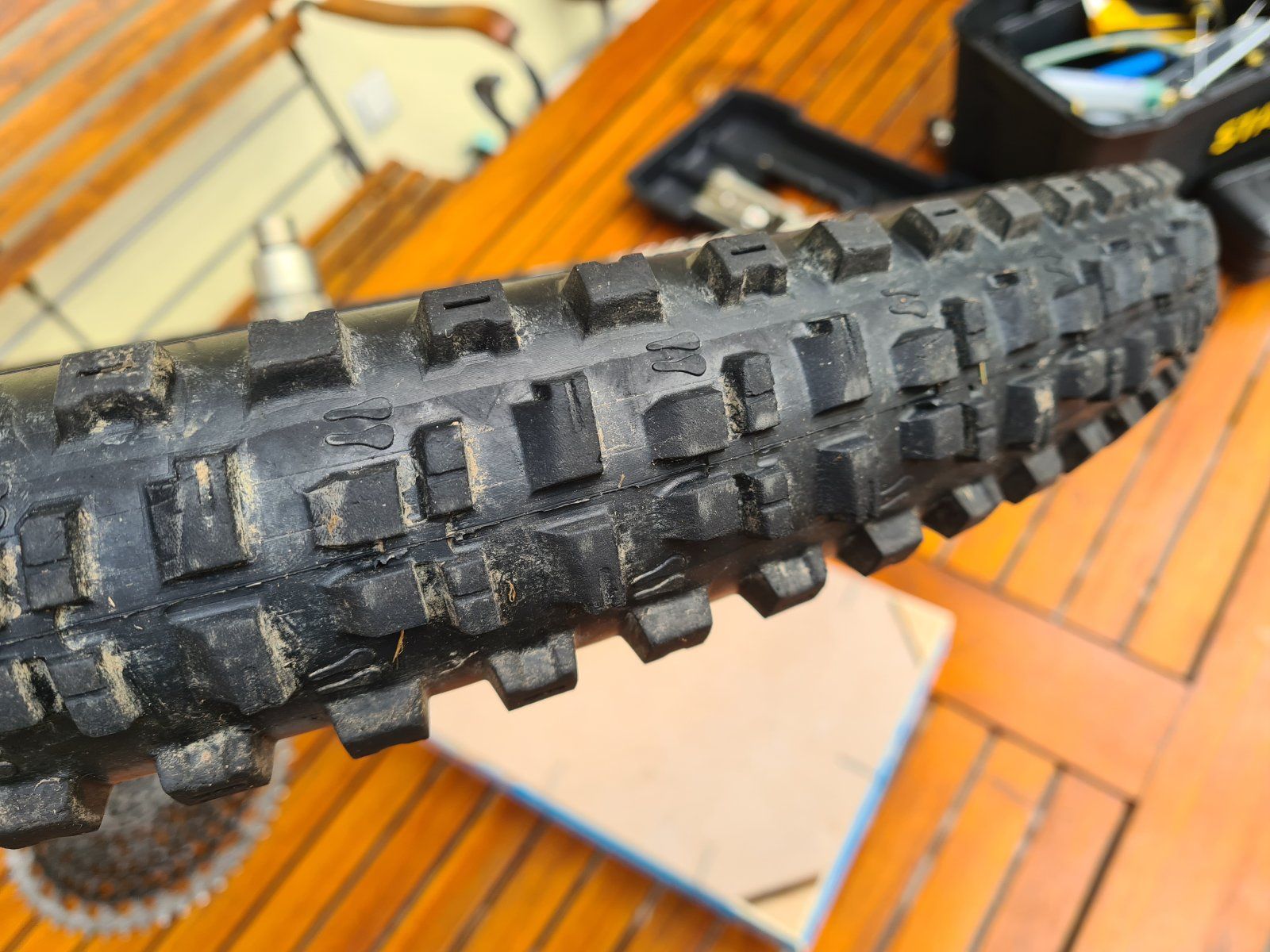

Wenn Du dir meinen Hinterreifen ansiehst, wirst du keinen einzigen "Angstnippel" entdecken. Bin ganz gut auf den Seitenstollen unterwegs. Weil ich grad die Radlager neu mache, habe ich mir den Reifen genauer angesehen. Der Verschleiß ist wirklich top! Keine bröseligen Seitenstollen wie bei M****s nach drei Ausfahrten, lediglich einige wenige feine Risse innen an den Seitenstollen, wenn man diese nach außen biegt. Blos ein einziger ist stärker angerissen.
Wirklich vorbildlich!

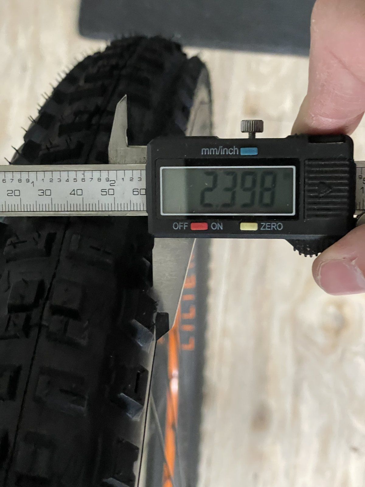

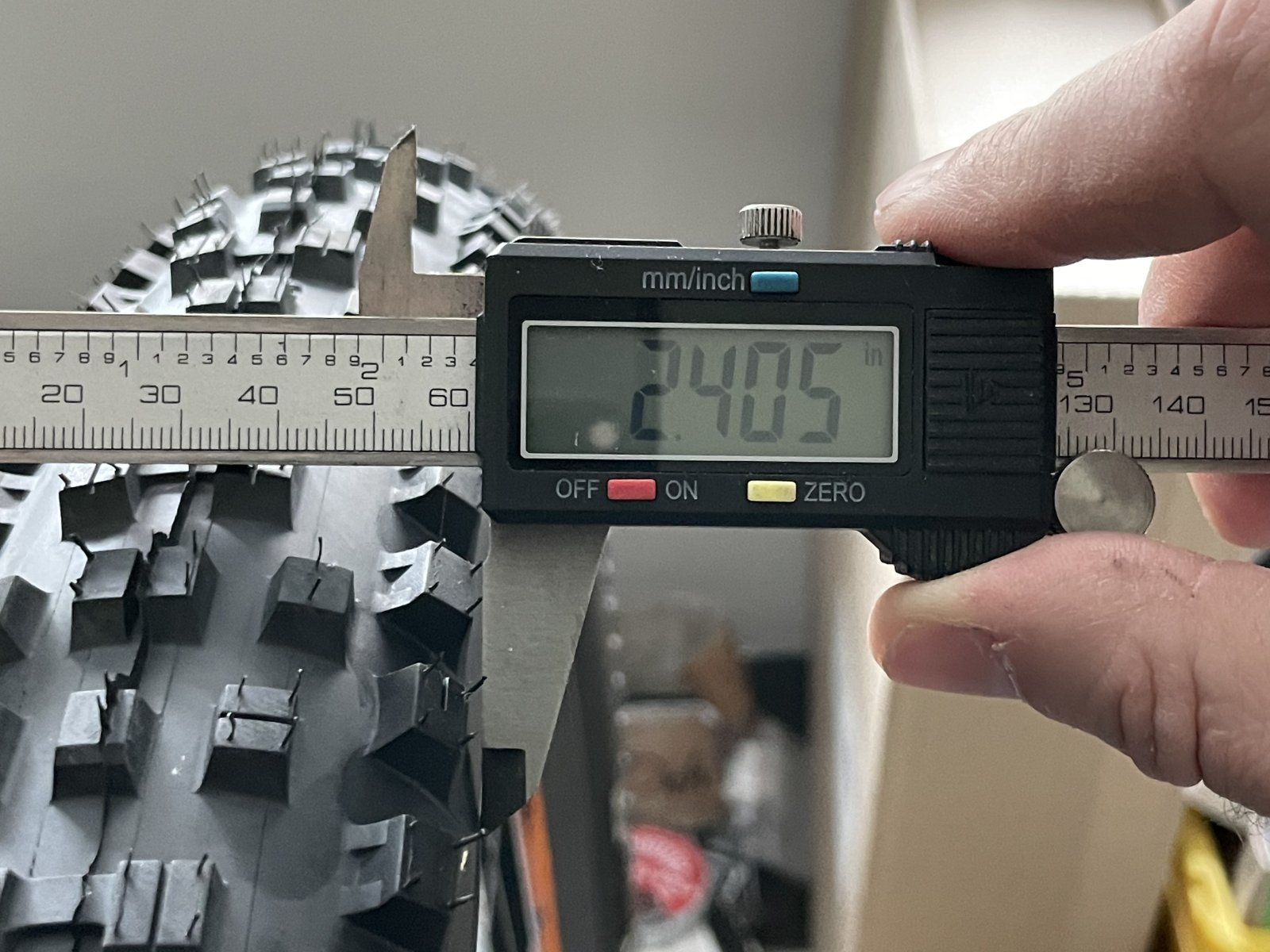

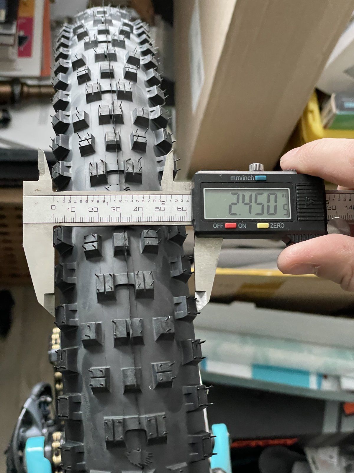

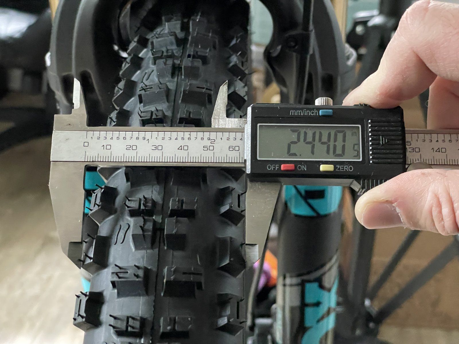

Hab heute mal mein Ibex-/Porcupine-Pärchen gemessen, nachdem ich sie seit Samstag bei 2 bar auf einer 30mm ID Felge montiert hatte. Leichte Modelle, jeweils 29" & 2.4".
Hier war ja mal zu lesen, die Reifen wären eher schmal. Ging mir auch so. Mich beschleicht aber das Gefühl, daß es an den klar geschnittenen Kanten & der sauberen Verarbeitung liegt.
Gemessen ist hier nämlich nix Schmales dran, erfreulicherweise weder das Profil noch die Karkasse.

Drück mal bitte den blauen Knopf am Messschieber 😉
Ist ja auch richtig so. Nur bei Reifen stelle ich es gern auf Zoll, weil einem so der Unterschied stärker auffällt. Mir zumindest.
Sonst hab ich immer zwischen 2.25", 2.35" und 2.5" herum gerechnet und so kann man es halt direkt sehen.
