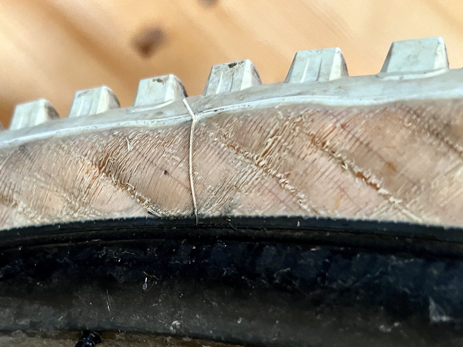

Hallo zusammen,
Ich bräuchte mal euren Rat. Ich fahre an meinem Trailbike mit einigen Unterbrüchen schon eine Weile Onza Porcupines vorne und hinten. Die Teile rollen echt gut und das passt mir. Gestern hab ich neue Tubelessmilch eingefüllt und bin auf eine längere Tour aufgebrochen. Bald merkte ich, dass ich Luft verliere. Ich konnte aber kein Loch entdecken und dachte erst, es wäre das Ventil. Ich fuhr weiter und die Nachpumphalte wurde immer mehr. Also ab zu einem Brunnen um zu schauen, wo es denn rauspustet. Das Problem war schnell gefunden. Die ganze Seitenwand des Hinterreifen scheint sich aufzulösen! Die Luft entweicht mittlerweile sehr schnell über die ganze Seitenwand verteilt durch das Gewebe der Karkasse. Die davor schützende Gummischicht scheint sich abzulösen und ist ganz vertrocknet. So als hätte der Reifen in der Wüste an der Sonne gelegen. Ich weiss nicht, ob man das auf den Bildern erkennen kann. Den Reifen kann ich jedenfalls nicht mehr Tubeless verwenden. Schade, denn das Profil ist eigentlich noch gut. Der Vorderreifen zeigt keine solchen Auflösungserscheinungen. Hat das auch schon jemand gehabt. Kann das von der Tubelessmilch kommen? Besten Dank für eure Tips.

@MATaFIX hat sich auch direkt mit uns in Verbindung gesetzt und wir kümmern uns darum. :daumen:
Solche Auflösungserscheinungen sind uns neu und haben wir auch noch nie an unseren Reifen gesehen. Wir werden die Reifen daher bei uns untersuchen und dem Problem auf den Grund gehen.

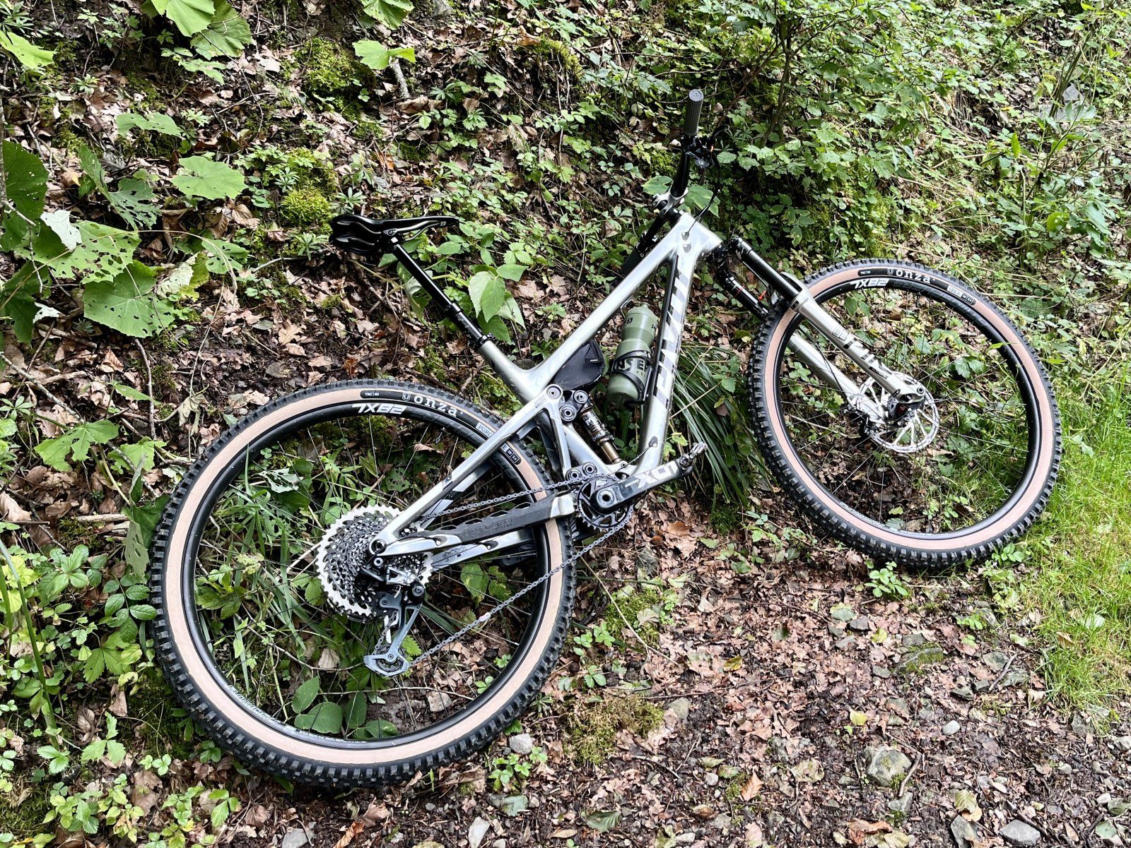

Ich möchte hier noch abschliessend berichten, wie die Sache für mich geendet hat.
Ich habe den ONZA Support @OnzaTires via Chatfunktion auf ihrer Webseite kontaktiert, und dort das Problem geschildert. Der Kontakt war stets sehr freundlich und wirklich daran interessiert, das Problem zu untersuchen. Sie haben mir dann angeboten, die Reifen beide auszutauschen und ihnen die Problemreifen (eigentlich war es primär der Hinterreifen) zwecks Untersuchung zu retournieren. Ich durfte zwei neue Reifen auswählen und hab mich für das Testsieger-Paar aus dem BIKE Test entschieden. Nun fahre ich vorne einen Onza Ibex 29x2.4 in TRC und Skinwall und hinten einen Porcupine 29x2.4 in TRC und Skinwall. Ich möchte hier ONZA wirklich positiv herausstreichen. Sie haben sich sehr konstruktiv und kulant verhalten. Das weiss ich sehr zu schätzen.

Das ist meiner Meinung nach ein Problem der Skinwall Reifen und Sonneneinstrahlung / Wärme. Hatte ich bei Skinwall von anderen Herstellern auch. Z.B. DJ Bike mit Schwalbe Table Top eine Saison im Sommer fast durchgängig im Auto gehabt sahen genauso aus..
Skinwall ist irgendwie so eine Sache - ich hatte jetzt umgebaut nachdem der Porcupine am Hinterrad für mich nicht die beste Wahl gewesen war (2x Durchschlag mit dann folgendem Platten, zuerst tubeless und dann mit Schlauch). Und so wie damals habe ich auch jetzt farbliche Abweichungen. Es liegt aber vermutlich nicht am neuen Reifen sondern eher scheint es dass "mein" Ibex einfach grundsätzlich dunkler ist weil er vielleicht aus einer komischen Charge stammt?!
