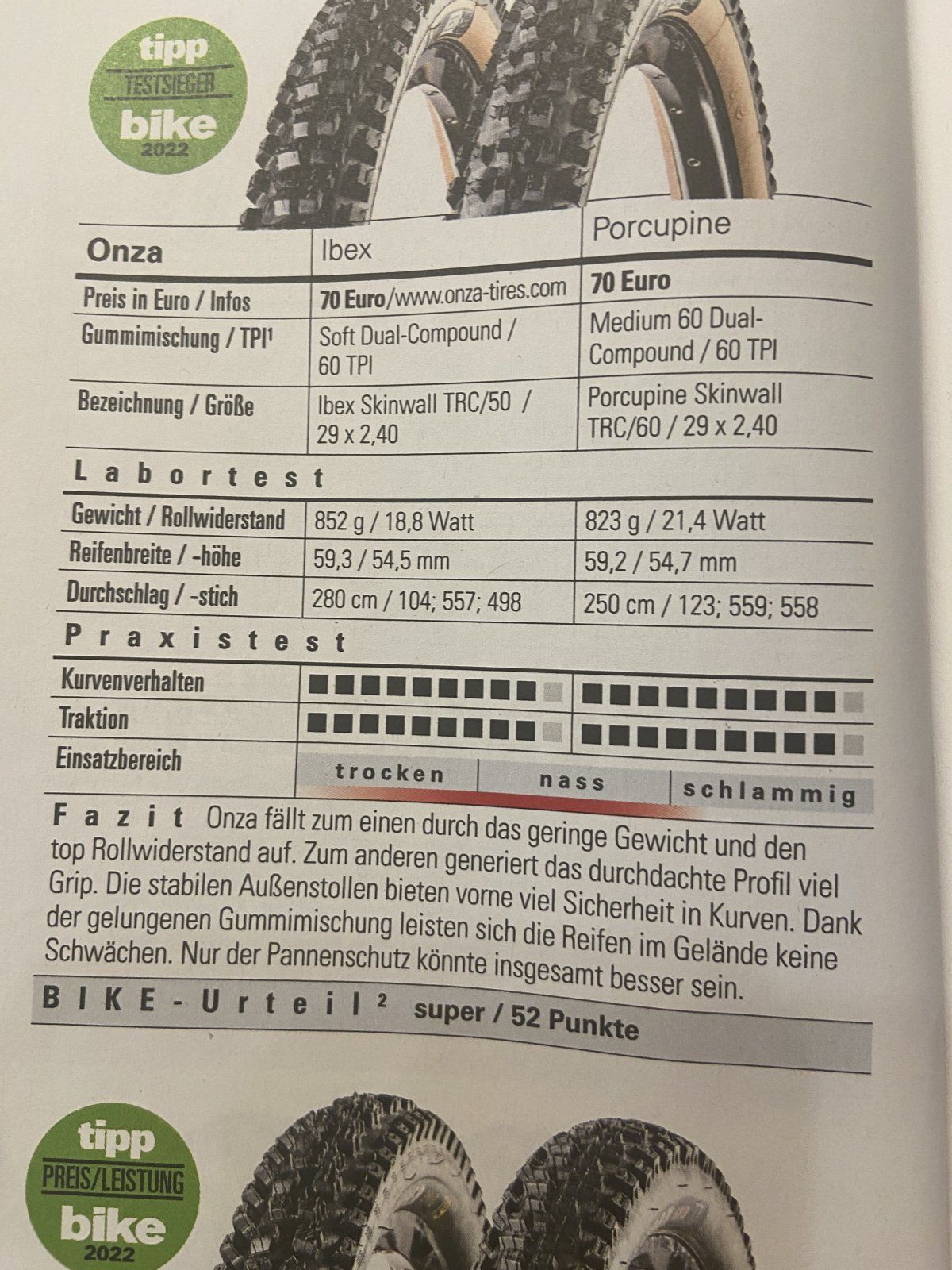

Porcupine rollt schlechter als Ibex
Hat ein Test in der bike 2022 bestätigt, und selber bin ich den Porcupine hinten mit dem Ibex vorn gefahren, Porcupine rollt nicht besonders. Da ist ein Nic Speedgrip schneller
Kann ich auch nicht stehen lassen. Der Porc rollt besser als der Ibex. Auf Gravel, Asphalt, harten Trails ist der Porc spürbar schneller. Sobald es etwas schlammiger wird, kommt er an seine Grenzen, da ist der Ibex besser. Am VR mag ich den Porc nicht so, da hat er tatsächlich keinerlei Vorteile ggü Ibex.

Die Onza wurden letztes Jahr in der bike getestet. Der Porcupine hatte mehr Rollwiderstand als der IBEX. War auch mein gefühlt beim fahren, deshalb runtergeschmissen und den Nic montiert. Rollt spürbar leichter. Wurde auch von anderen hier im Forum so bestätigt
Ich glaube den Test kennt jeder. Man kann wohl sagen, dass bei trockenen und eher harten Böden mag das stimmen, aber merken…also ich merke nix.
