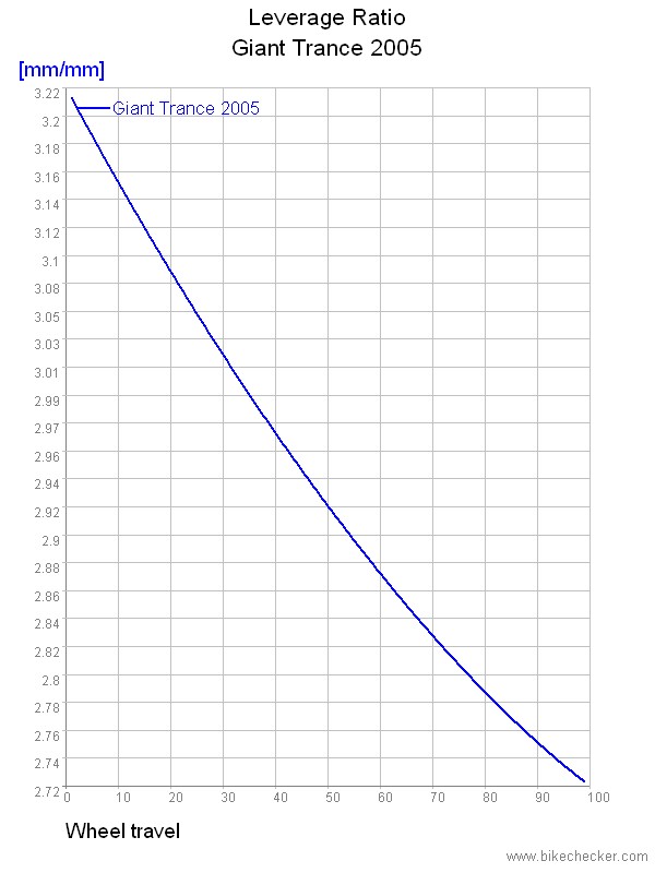

Zu Deinem Trance: Hier siehst du die "gesamte" Federkennlinie (blaue Linie), die Du ungefähr mit einem Fox Dämpfer erwarten kannst (gegen Ende des Federwegs hast Du noch mehr Endprogression)
und hier die Übersetzungsverhältniskennlinie , auf der y Achse ist das Übersetzungsverhältnis aufgetragen (Achtung, Nullpunkt nicht sichtbar!!): Der Rahmen ist von 0 bis 100 mm durchgehend leicht progressiv (Übersetzungsverhältnis nimmt konstant leicht ab)
Das sieht für ein Bike mit 100 mm Federweg sehr gut aus.
Gruss
Dani
