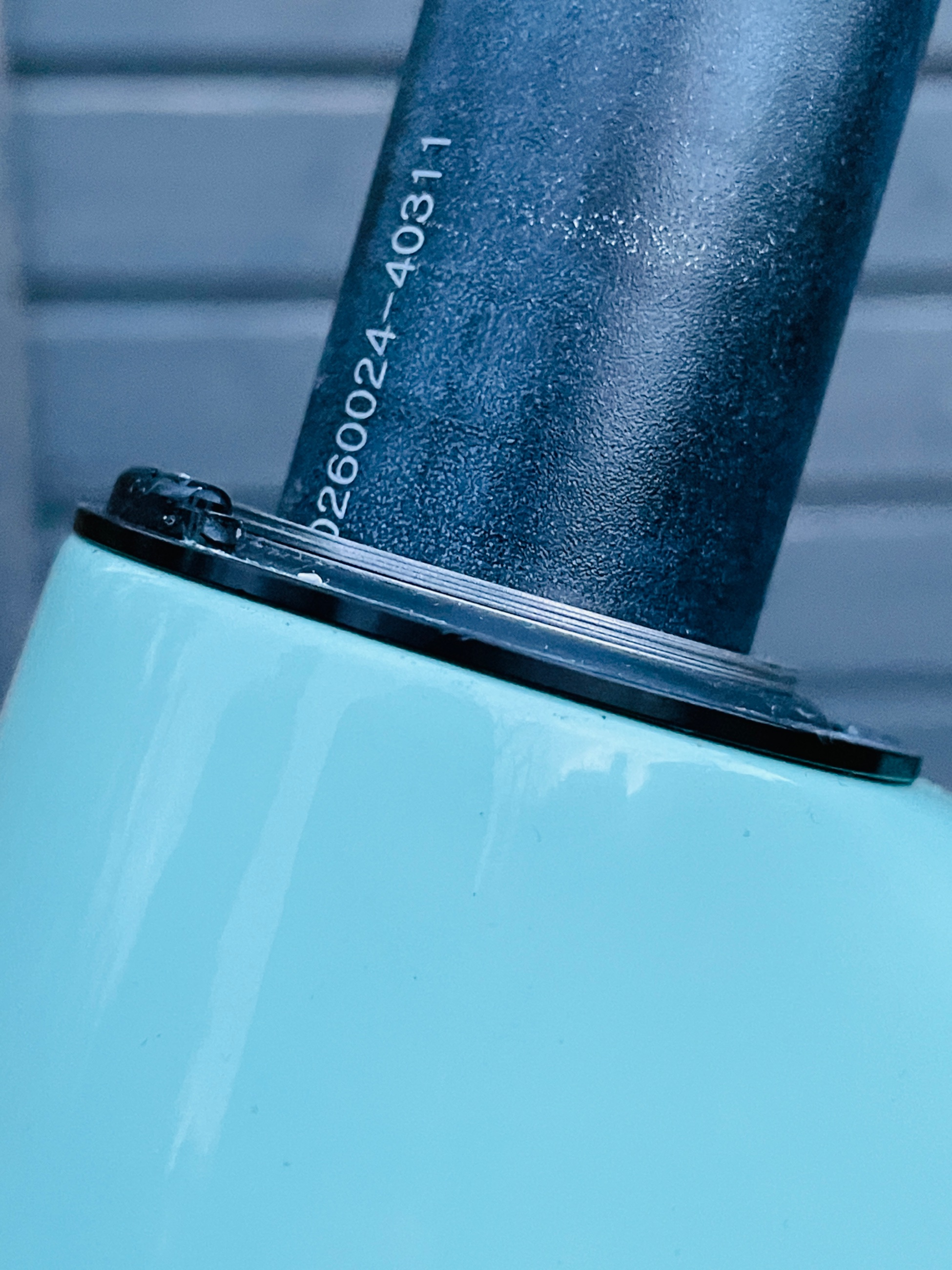

Lenker liess sich nicht mehr drehen.
Kurze Rückmeldung: Stimmt.
Nun könnte man feilen - oder einen 1mm hohen Spacer zwischen Konus und Deckel bauen.
Vergleicht man die Rückseiten, sieht man beim bestellten Blocklockdeckel eine Erhebung, einen Kragen, der jetzt im montierten Zustand aufliegt:
Gemessen genau 1mm. Wenn man das jetzt mit nem 28,6er-Spacer aufholt, ist alles schick.
Der neue Deckel ist gegenüber dem von Orbea verbauten im Übrigen genau diesen einen mm höher. Steckt also System dahinter. Dieser eine mm wird original dann mit der Kunststoffabdeckung wieder aufgeholt.
Hat jemand ne Idee bez. eines passenden Spacers? 1mm ist quasi ein Hauch von nix.

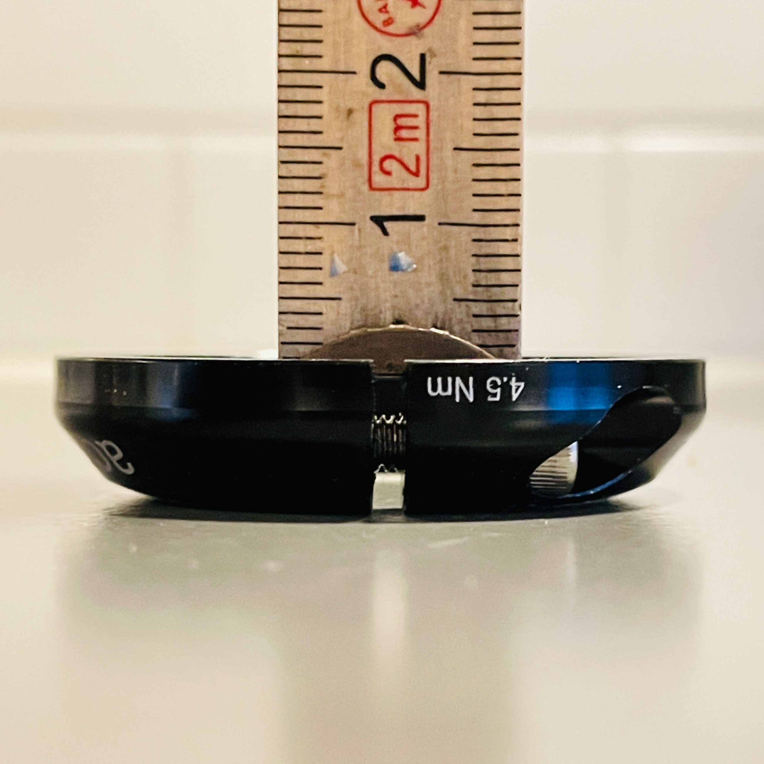

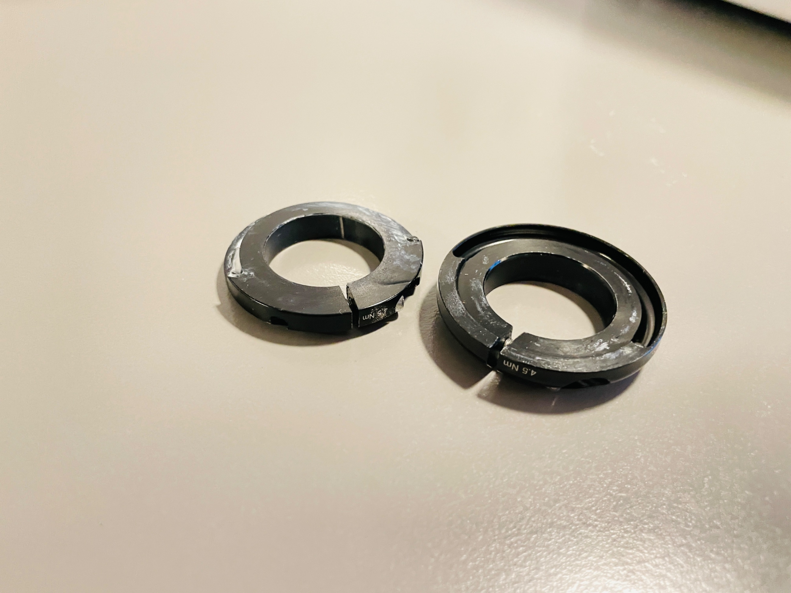

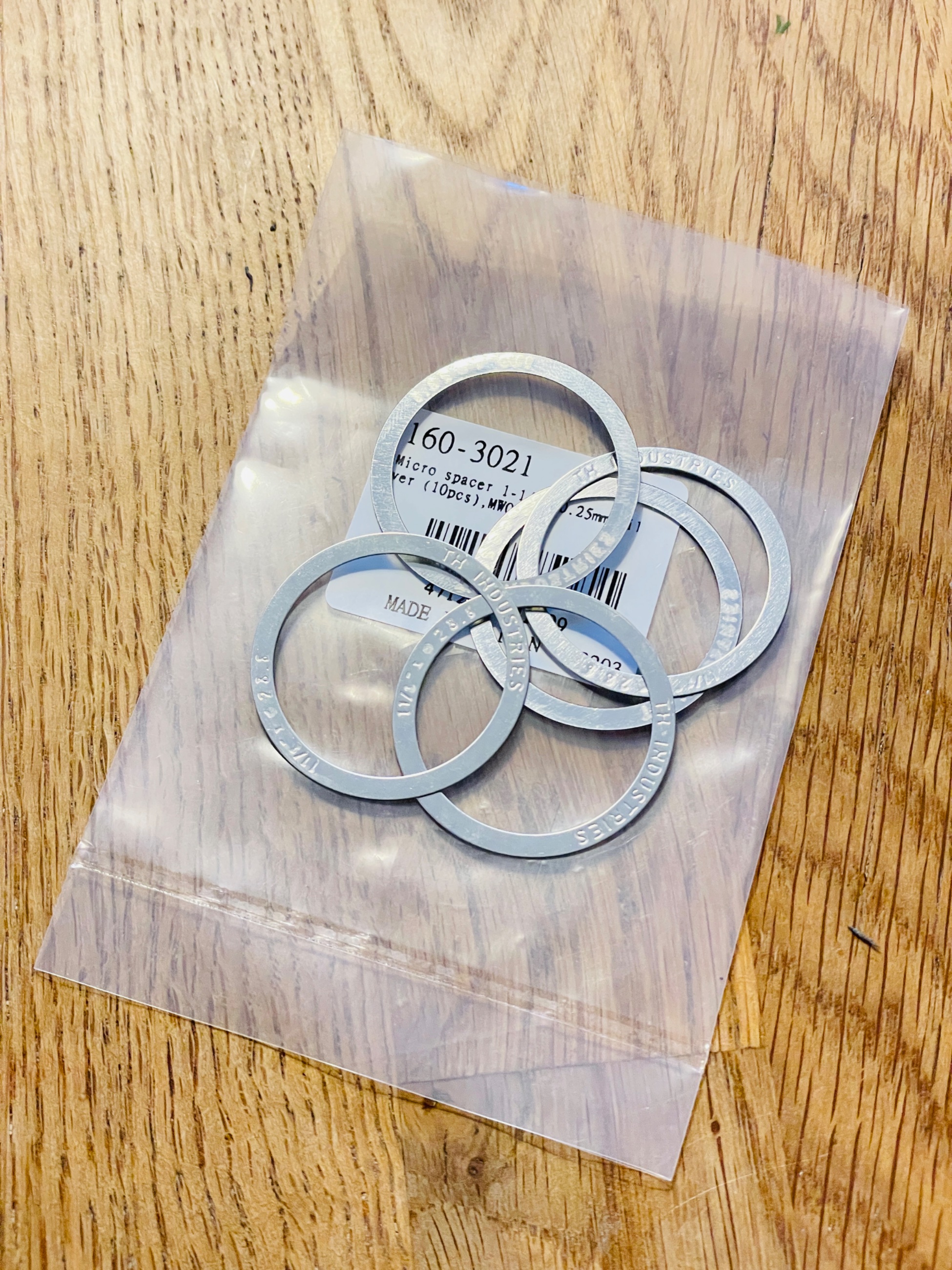

Ich bin jetzt den einfachen Weg gegangen und habe mir ein Set mit insgesamt 10 Spacern bestellt. Sollte es damit klappen, gebe ich die Reste gerne zum Selbstkostenpreis weiter.
https://shop.fullspeedahead.com/de/spacers/road-mtb/micro-spacer
Ich denke, dass es damit getan ist - ohne Arbeiten mit der Feile und jederzeit rückbaubar!

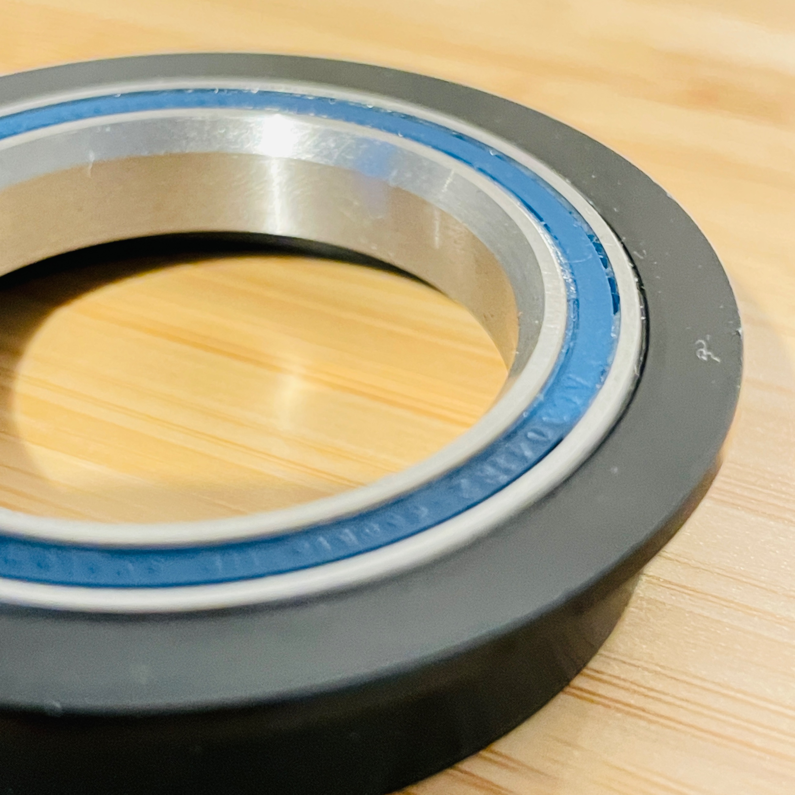

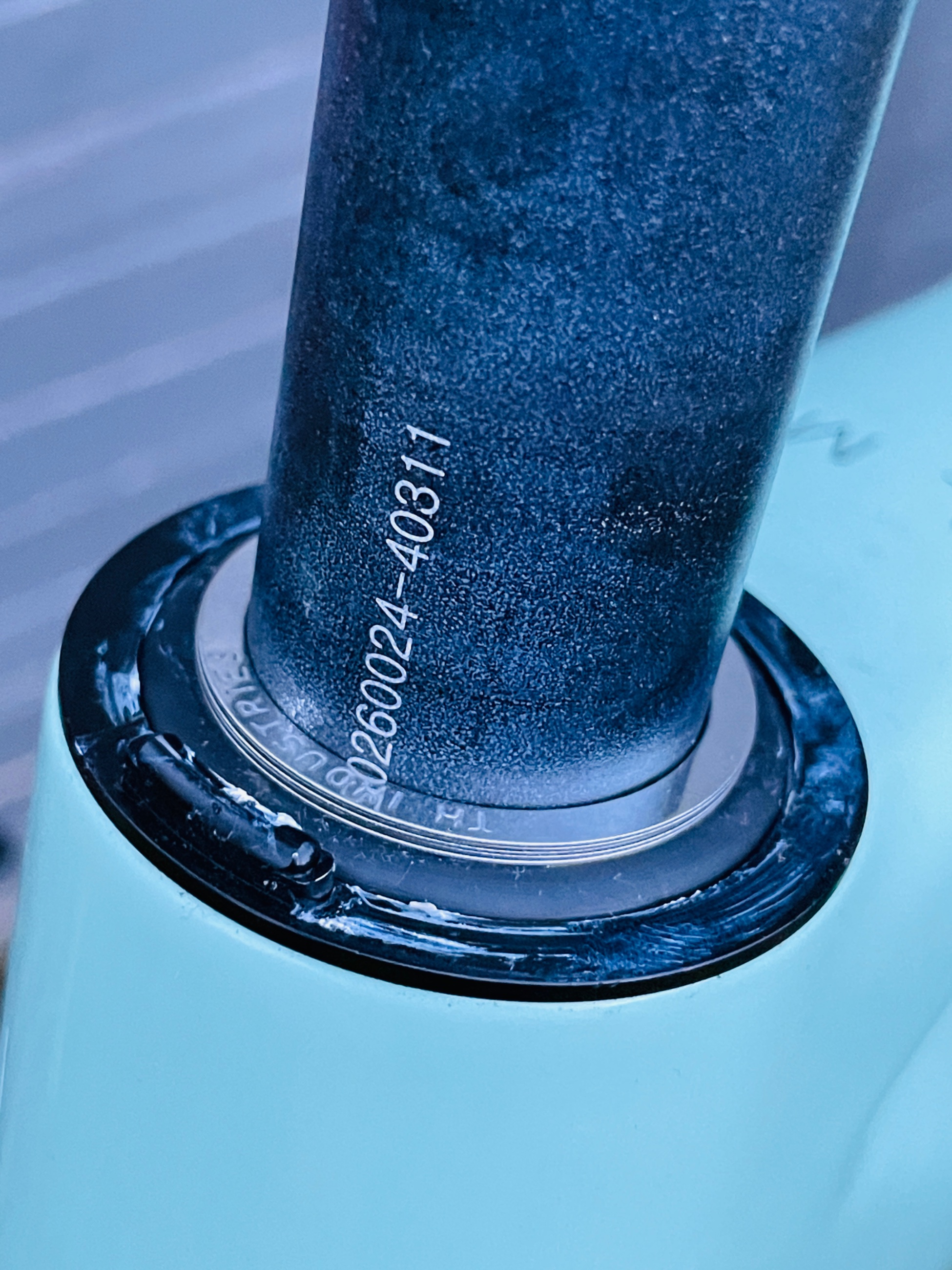

Vorab: Es liegt nicht am Kompressionsring. Der von Orbea Verbaute ist identisch zu dem, der original von Acros geliefert wird.
Die Lösung ist folgende: Orbea verbaut einen Acros zs44 blocklock, bei dem das Lager vertikal nicht bündig mit der Außenschale verpresst ist. Statt dessen ist das Lager beim Alma in die Außenschale geschoben, aber seht selbst:
Original Acros #1:
Original Acros #2: (wurde mir so geliefert)
Acros im Alma:
Auf dem letzten Foto sieht man direkt, dass das Lager nicht bündig, sondern weiter eingepresst ist. Warum auch immer.
Die Lösung lautet also: Man muss tatsächlich aufspacern, um diesen Versatz auszugleichen.
Also alles wieder zusammenbauen, Kompressionsring drüber, 3 oder 4 0,25mm-Spacer drauf, Deckel drauf, fertig.

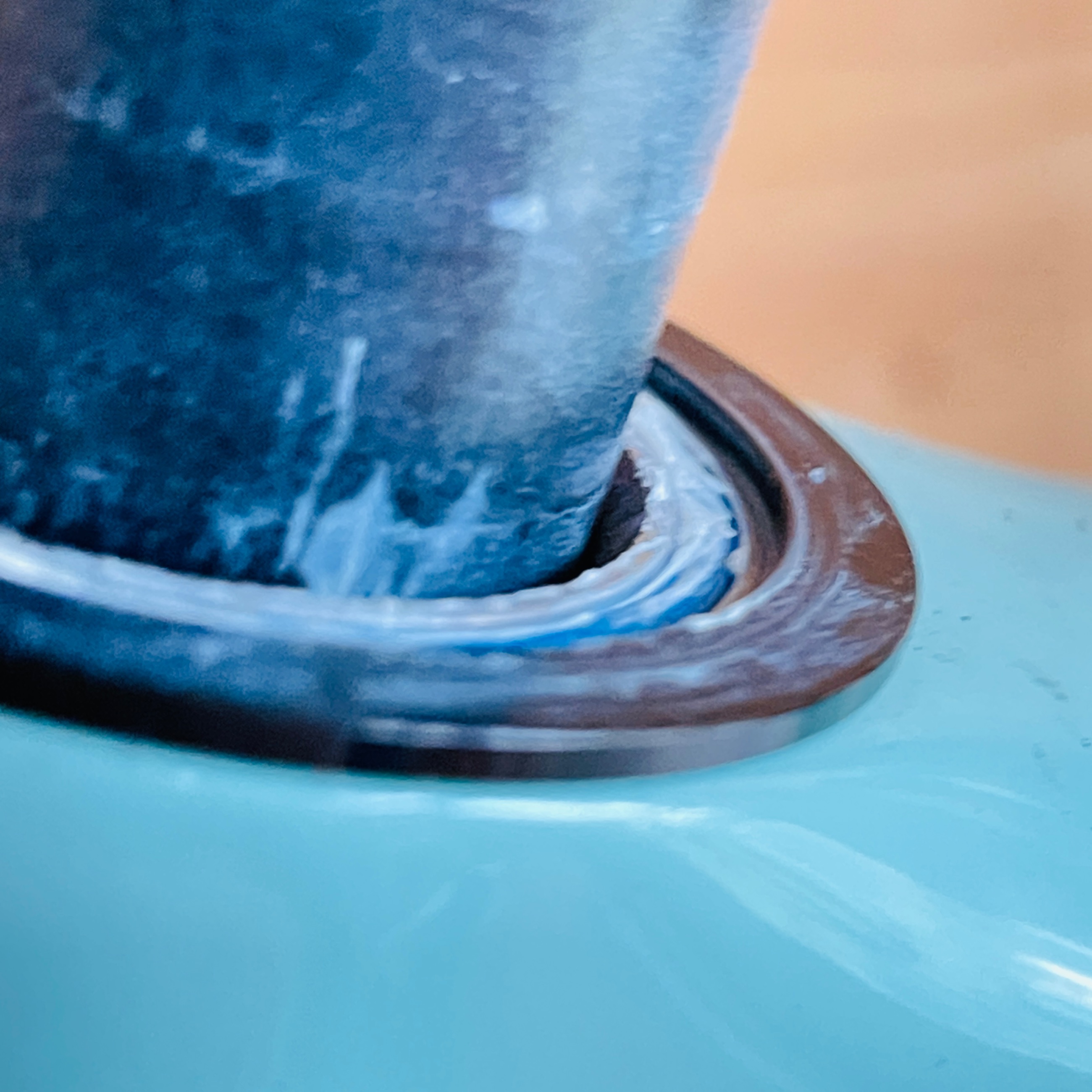

Was mich nur etwas irritiert: Die blocklock-Nase am Alma ist 0,5mm flacher als beim originalen zs44. Siehe Foto:
kann mir zum jetzigen Zeitpunkt aber nicht vorstellen, dass das ein Problem sein wird.
Mal kurz nochmal probiert und nachgemessen:
Der Alma-Deckel passt nicht auf den originalen Steuersatz. Dafür ist die originale Acros-Nase zu lang und verschwindet nicht komplett im Alma-Deckel. Auch da müsste man aufspacern, damit diese Kombi passt. Oder abfeilen.
Der Alma-Deckel hat eine Gesamthöhe von 8mm. Der Originale von Acros 10mm.
Der Abstand zwischen Alma-Nase und (offener) Führung im Alma-Deckel beträgt 4mm. War dank Fühlerlehre perfekt nachmessbar.
Aufgrund der geschlossenen Bauweise des originalen Acros-Deckels lässt sich dieser Abstand leider nicht nachmessen - auch nicht mit Schieblehre.
Worauf ich hinaus will: Könnte sein, dass die Alma-Nase nicht lang genug ist, um den blocklock im originalen Acros-Deckel mit Alma-Steuersatz tatsächlich zu gewährleisten. Dann hieße es: Entweder, man tauscht den kompletten Steuersatz und verpresst das Lger mit der langen Nase - oder man fährt weiterhin den alten Orbea-Deckel mit offener Führung.

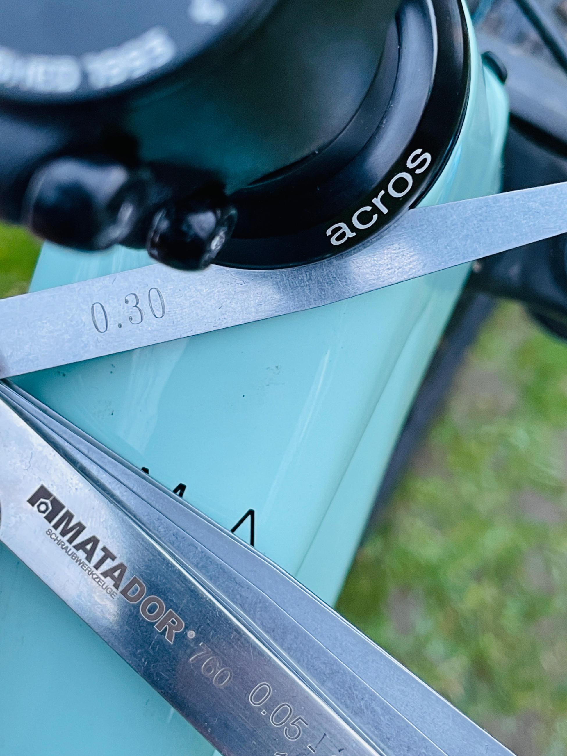

1. Man nehme fünf microspacer mit 0,25mm…
(Bitte nicht die billigen aus Weißblech, die fangen nämlich an zu rosten. Lieber 5x Alu von FSA. Habe noch fünf über: Wer will, bekommt die zum Selbstkostenpreis).
2. … stapele sie übereinander …
3. … und montiere den Deckel + Aufbau …
4. … Prüfung der Spaltbreite: Rundum 0,3mm. Da sitzt nix auf, die Lager drehen komplett frei und der blocklock setzt wie gewohnt ein.
Als Info am Rande: Habe die Topcap wie immer mit ca. 1nm festgezogen. Passt.
Letztendlich habe ich für diesen Umbau besorgt/bezahlt:
- Steuersatzdeckel direkt von Acros = 10€ + Versand
- 10x FSA Microspacer 0,25mm = 8,99€ + Versand
Viel Spaß beim Nachbauen.
