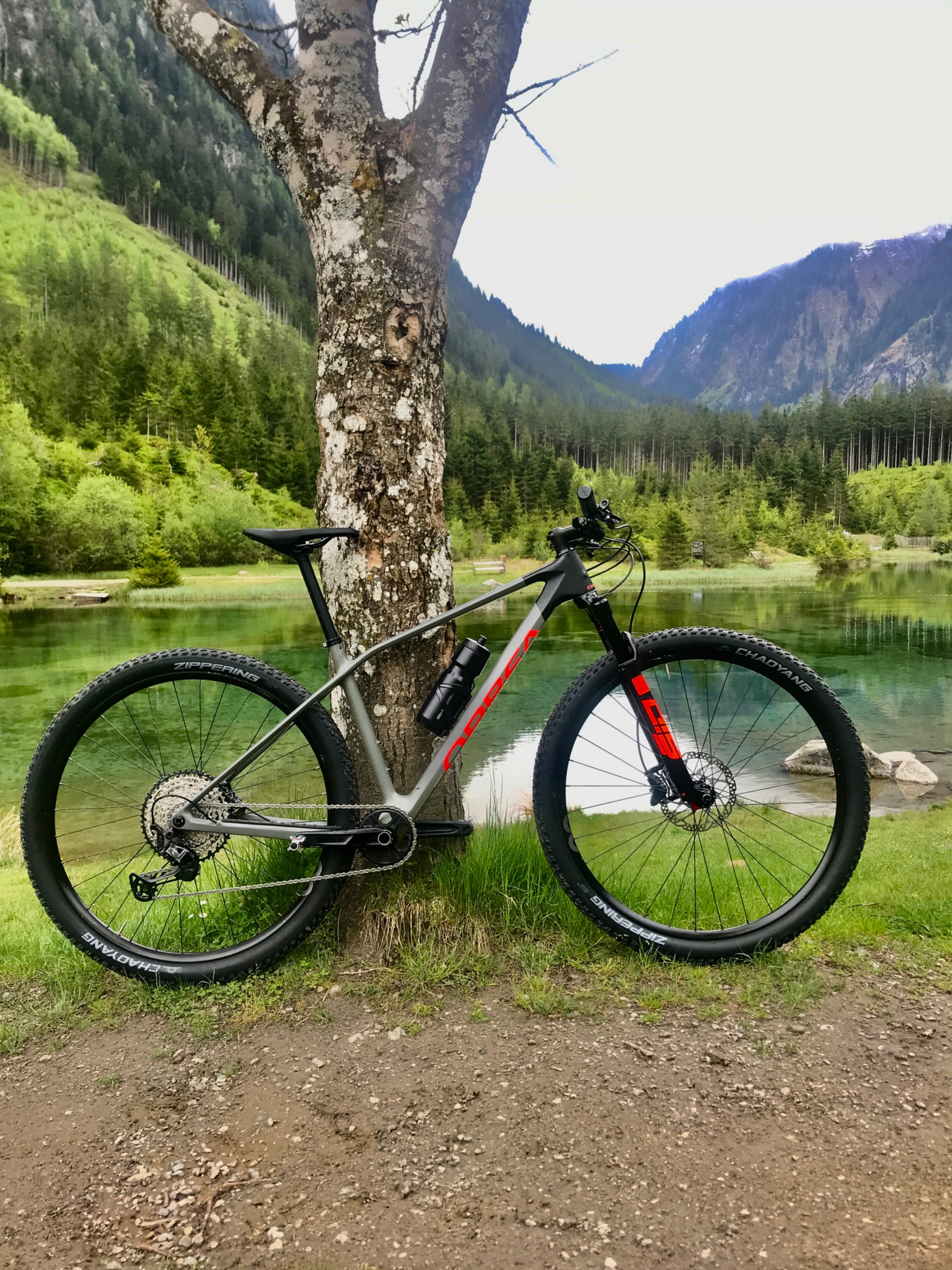

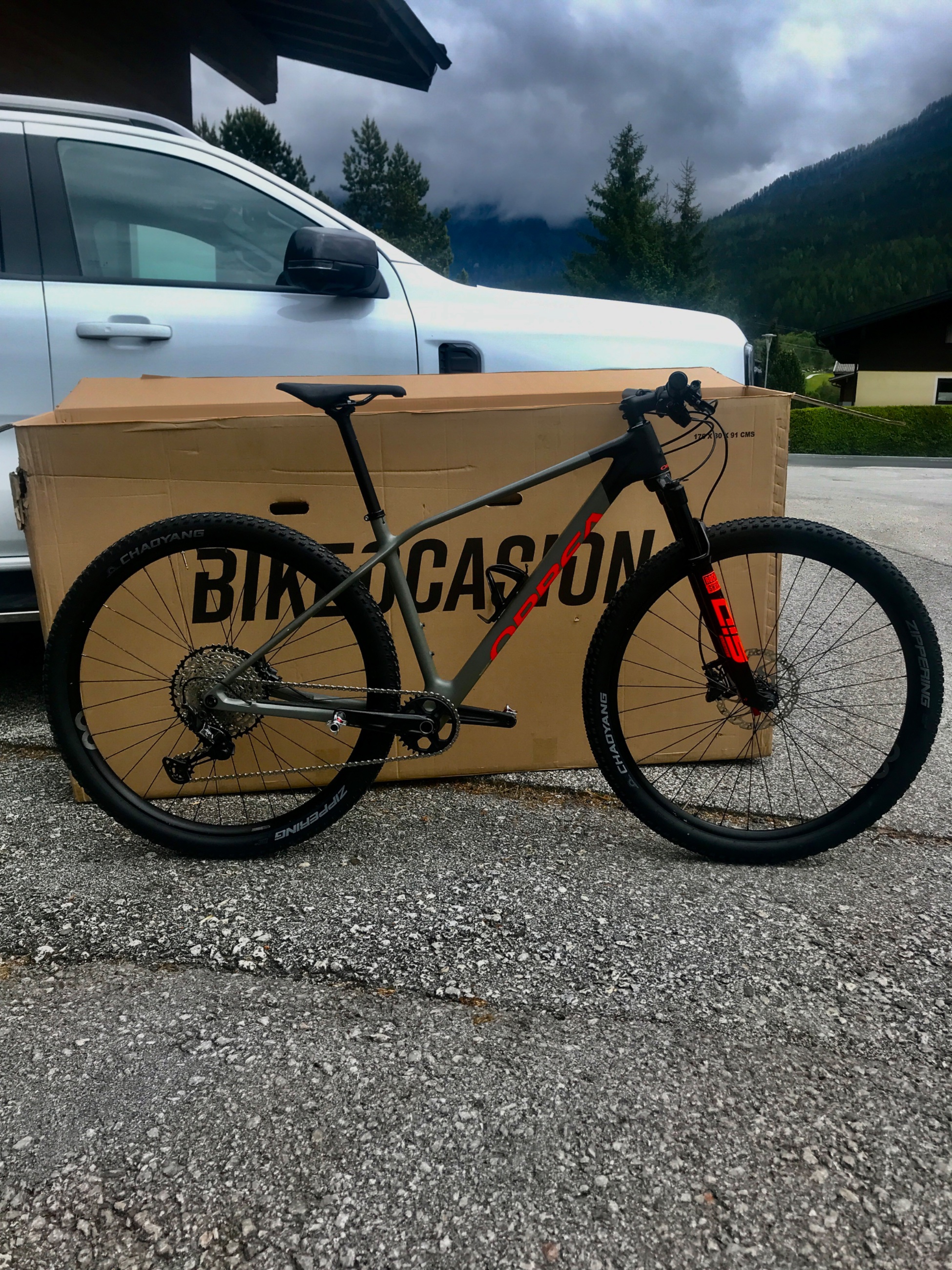

So des Radel wär a mal da, aber ich glaube ich hab da was durcheinander gebracht, kann ja kein 2021er sein wenn da a RS SID Ultimate verbaut is oder? Sollte doch eigentlich eine Select sein?
Schönes Wochenende, ich geh mal Probe fahren 🤘🏻
So des Radel wär a mal da, aber ich glaube ich hab da was durcheinander gebracht, kann ja kein 20212er sein wenn da a RS SID Ultimate verbaut is oder? Sollte doch eigentlich eine Select sein?
Doch, das passt schon. Orbea verbaut gerne auch mal andere Teile, wenn die original aufgelisteten nicht verfügbar sind - und du hast jetzt ne bessere Gabel bekommen, ist doch super. Dafür aber auch irgendwelche komischen Reifen.
Des mit der Gabel hab ich schon gecheckt, mich gewundert und dann gefreut 👍🏻 Die Reifen hat halt der Verkäufer aufgezogen, is ja gebraucht die Mühle, die Reifen sind Schrott btw 😅
Alles andere is top, neue Bremsbeläge und Scheiben, Schaltung läuft einwandfrei, also alles gut, jetzt bloß noch gscheide Laufräder und Reifen und dann gehts dahin 👌🏻
