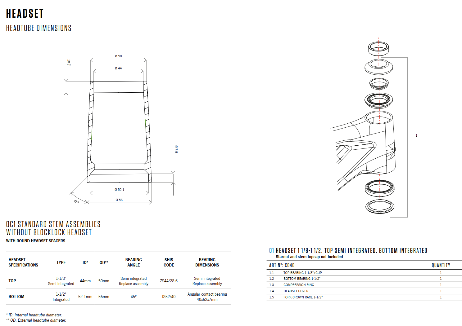

Ein paar kurze Frage an die Selbstschrauber unter uns:
1) Kennt jemand einen einfachen Ersatz aus dem Baumarkt oder von Aliexpress für den Gummistopfen bei einem nicht genutzten Dropper Post?
2) Das Headset bei meinem Orbea M50 aus ~2021 ist gelistet als: FSA
INTEGRATED HEADSET MTB 11/8-11/2​
Die Kugeln im Kugellager waren minimal angerostet und der Sand lässt sicht nur schwer ausspülen
2) Das obere Kugellager, welches von dem schwarzen Ring auf dem Foto gehalten wird einfach von unten nach oben aus dem Rahmen hämmern, oder?
3) Da die Kugellager etwas angerostet waren, sollten diese wohl getauscht werden. Muss es das orignale von Orbea sein (X040) oder kann ich da ein beliebiges oder gar besseres beim Bike-Händler kaufen?
Genau. Dafür gibt’s ein Tool, dass man von unten einführt. Dann klappt es auch mit dem regelmäßigen Austrieb. Soll aber auch schon Leute gegeben haben, die das mit einem Schlitzschraubenzieher gemacht haben.

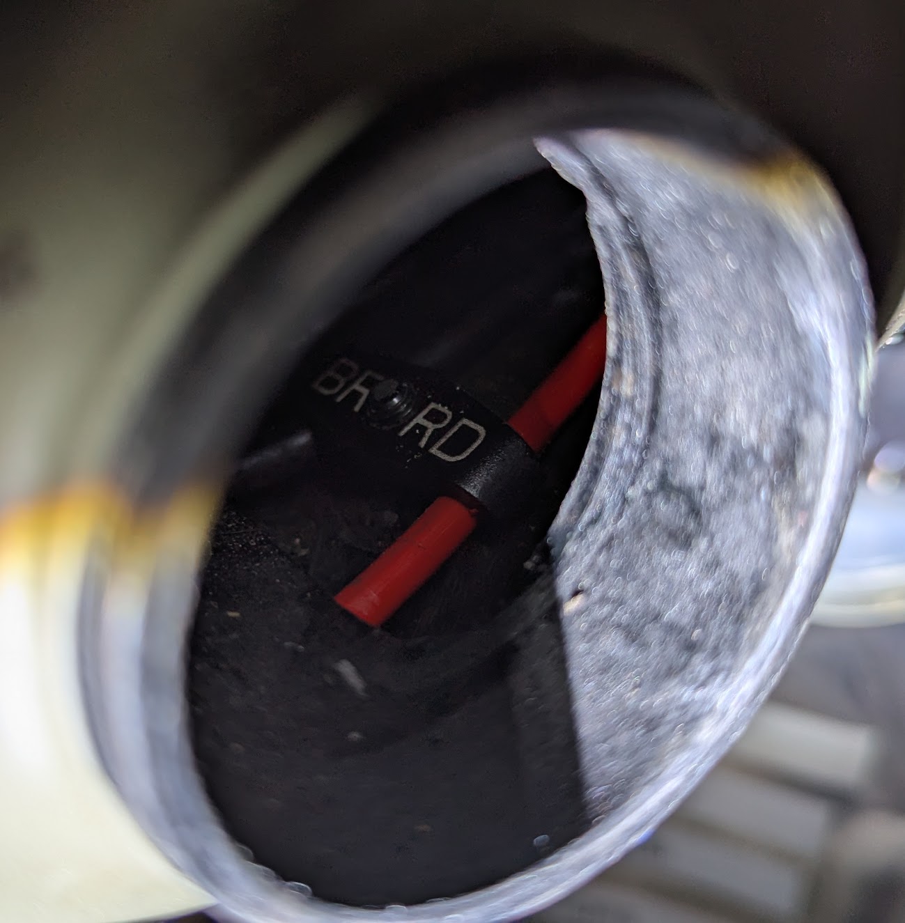

Wofür ist eigentlich die Schraube am Rahmen unter dem Tretlager? Und wie bekommt man sie wieder rein wenn sie sich gelöst hat, es aber keinen Gegendruck gibt beim reindrehen? Geht das auch ohne das Tretlager rauszunehmen?
Die Schraube hält die Kabelführung für Bremsleitung und Schaltzug, damit diese im Rahmen nicht klappern. Wenn du eine durchgehende Hülse im Tretlager hast (was in der Regel so ist), dann bekommst du meines Wissens die Schraube nicht fest, ohne das Tretlager auszubauen.
Hab mir gerade die blue prints angeschaut und du hast absolut Recht. Scheiße. Ich überlege oder probier es vielleicht mal über das Sattelrohr 🥴.

Hallo,
nimm erst mal die Kurbel ab, schau ins Tretlager und hol den Halter raus. (Zur Not vorne über das Steuerrohr)
Zum Einbau kannst du es ggf. mit Klebeband an einem gebogenen Draht befestigt in Position halten bis die Schraube greift…
Übers Sitzrohr klappts evtl. schneller wenn du keine Dropper verbaut hast.
Soweit ich mich erinnere, sieht man den Halter direkt, wenn man die Kurbel entfernt hat. Da kommt man gut mitm Finger dran und kann gegenhalten, während man die Schraube festzieht.
Wenn man die Kurbel entfernt, müsste man doch nur das Innenlager bzw. die Lagerhülse sehen, die dann quasi das Innere des Rahmens abschirmt oder habe ich einen Denkfehler?
sollte bei den neuen Rahmen sichtbar sein.
Glaube nicht das es hier einen Unterschied gibt bei den neueren Rahmen.
Gib doch mal über die Seite von Orbea deine Nummer vom Rahmen ein. Da bekommst du dein passendes Zubehör und auch das richtige Manual Blueprint… angezeigt
Extra mal für dich auseinander gebaut: Kurbel entfernen und Pressfit Bottom Bracket vorsichtig rausschlagen, dann sieht man die besagte Halterung. Mit BB drin ist es leider schwierig dranzukommen.
Sehr lieb von dir!
Hab in der Zwischenzeit die Kurbel auch ausgebaut gehabt. Geht auf jeden Fall nicht ohne das Lager auszuschlagen. Oder halt über irgendwelche Kunststücke über das Sitzrohr.
Ich lass es jetzt erst einmal so, so nervig wird das schon nicht sein.
