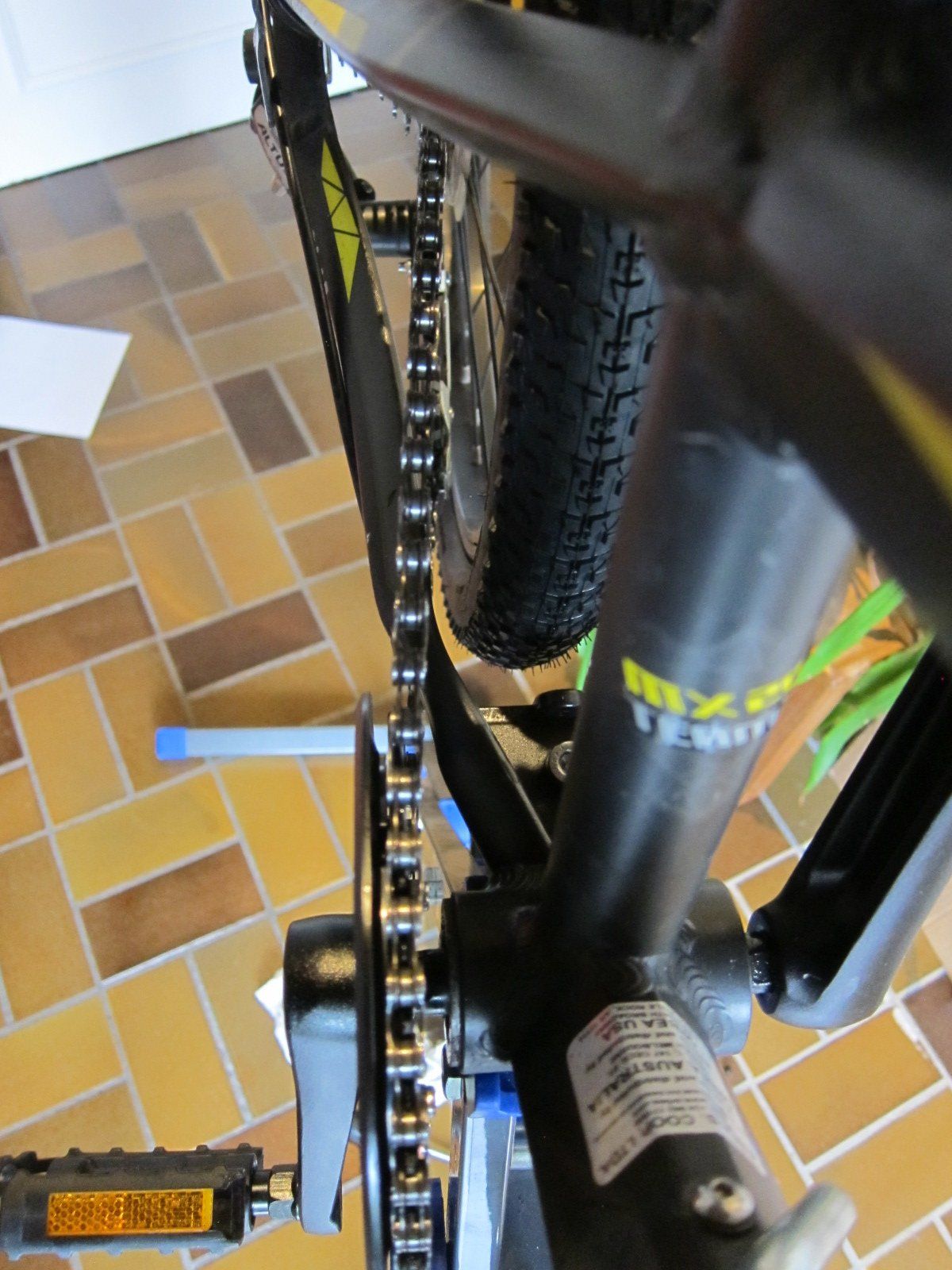

Leider habe ich aber immer noch das Problem der im Freilauf runterfallenden Kette – trotz NW-Kettenblatt. Genau genommen fällt die Kette sowohl vom Kettenblatt als auch vom größten Ritzel runter.
Inzwischen bin ich etwas konsterniert. Habe ich ein Baujahr mit extra kurzer Kettenstrebe erwischt oder mache ich etwas falsch? Ich mache mal ein Foto vom Kettenschräglauf.
Ich habe mal den größeren Drehmomentschlüssel aus dem Keller geholt und die Kurbelschraube ordentlich angezogen. (Ich hatte vergessen, dass das noch aussteht.) Jetzt fällt die Kette nur noch auf dem größten Ritzel liegend vom Kettenblatt und zwar nach ca. 5 Umdrehungen. Vielleicht reicht das aus, dass in der Praxis nichts passiert.
Ansonsten würde wohl nur ein kürzeres Vierkantlager helfen.

Die Kettenlinie sieht in der Tat schrecklich schräg aus, wundert mich nicht dass hier die Kette nicht hält.
Rein vom Bild sehe ich aber dass zumindest das Kettenblatt noch 10 wenn nicht 12mm Platz zu Kettenstreben hin hat. Also auch von mir den Tipp ein so kurz wie mögliches Innenlager zu benutzen, so kurz eben dass Kettenblatt und eben die Kurbelarme links und rechts gerade noch an den Kettenstreben vorbei passen.
Toller Nebeneffekt, auch der Q-Faktor würde sich damit deutlich verbessern.
Das erklärt einiges. Bei unserem wars ein 110mm Lager. Dann würde ich aber an deiner Stelle nicht gleich auf 103 reduzieren sondern eher mal 110 oder 107mm probieren.
Das alte Innenlager ist draußen (118mm steht drauf). Ich habe es jetzt gegen ein 107mm breites getauscht. Damit rückt die Kurbel bis an das Gehäuse heran. An den Rahmen stößt sie dadurch nicht. Solange sich die Kurbel noch festziehen lässt, ist die Länge des Innenlagers okay, oder?
Die Kette fällt jetzt im Leerlauf im kleinsten Gang nicht mehr vom Kettenblatt runter. Dafür springt sie im Leerlauf im größten Gang hinten ein Zahnrad hoch. Aber das kann ich verschmerzen. Zum einen korrigiert sich das ja von selbst wieder und zum anderen sollte man im schwersten Gang ja auch nicht anfahren.
