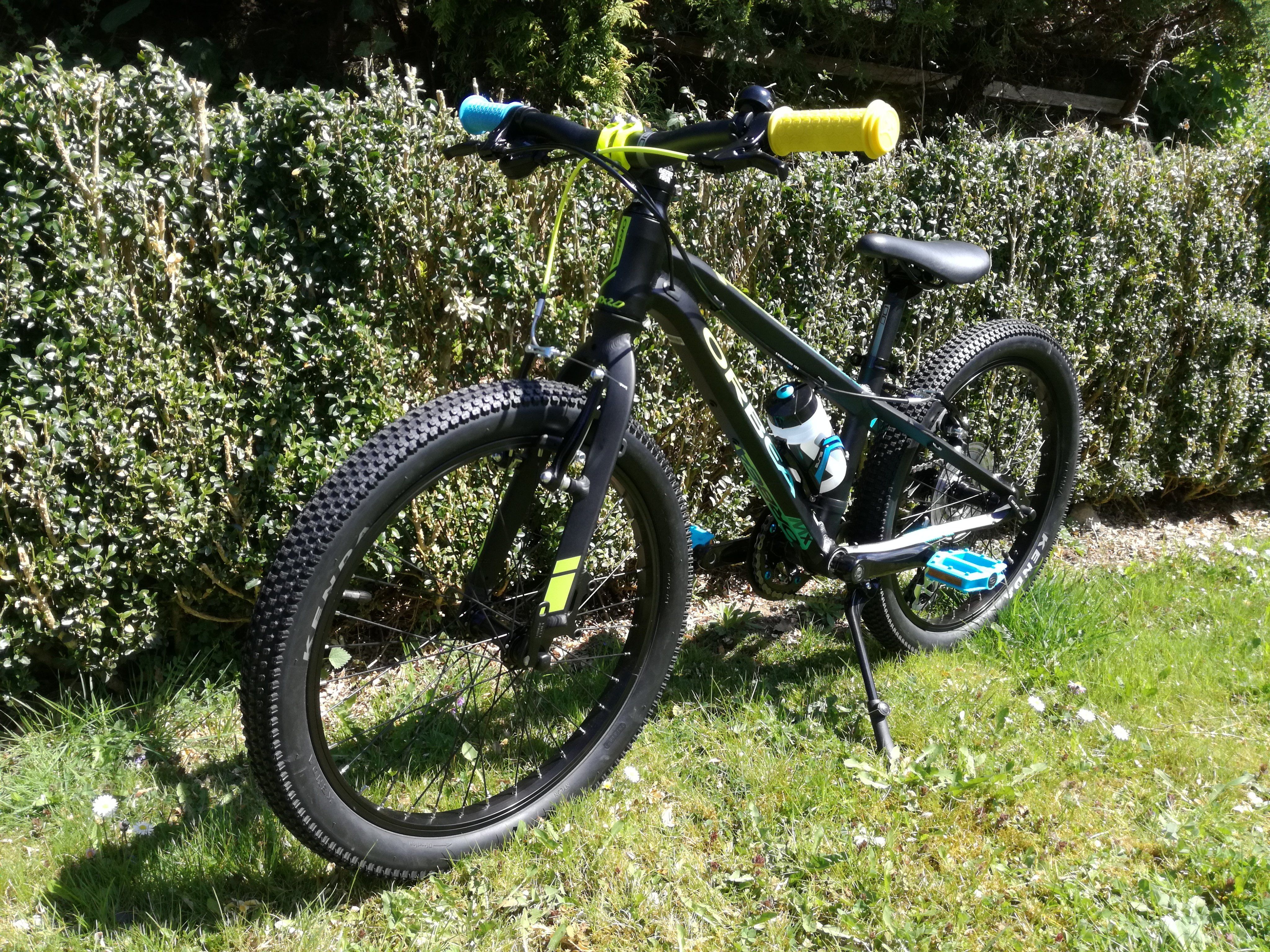

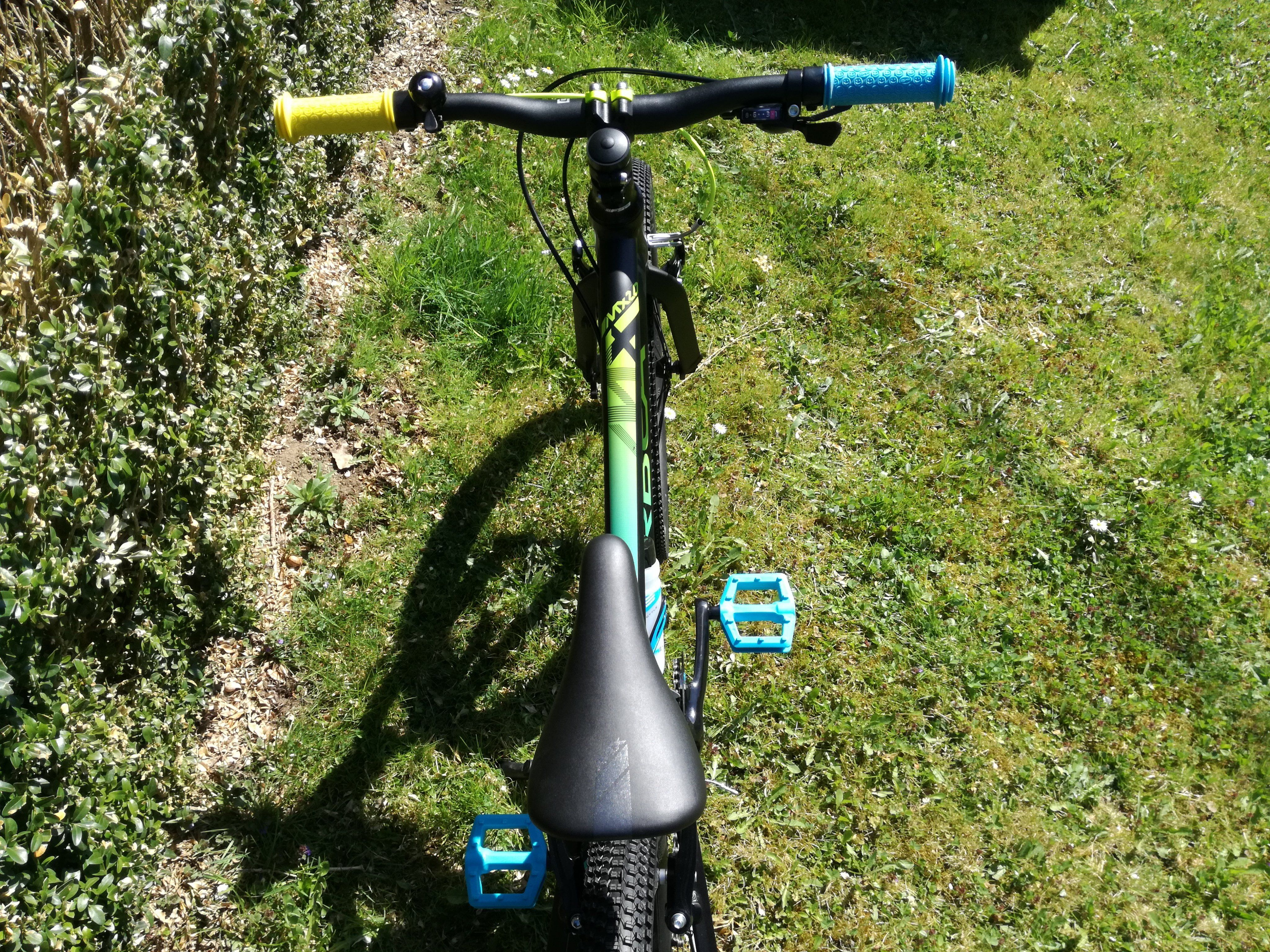

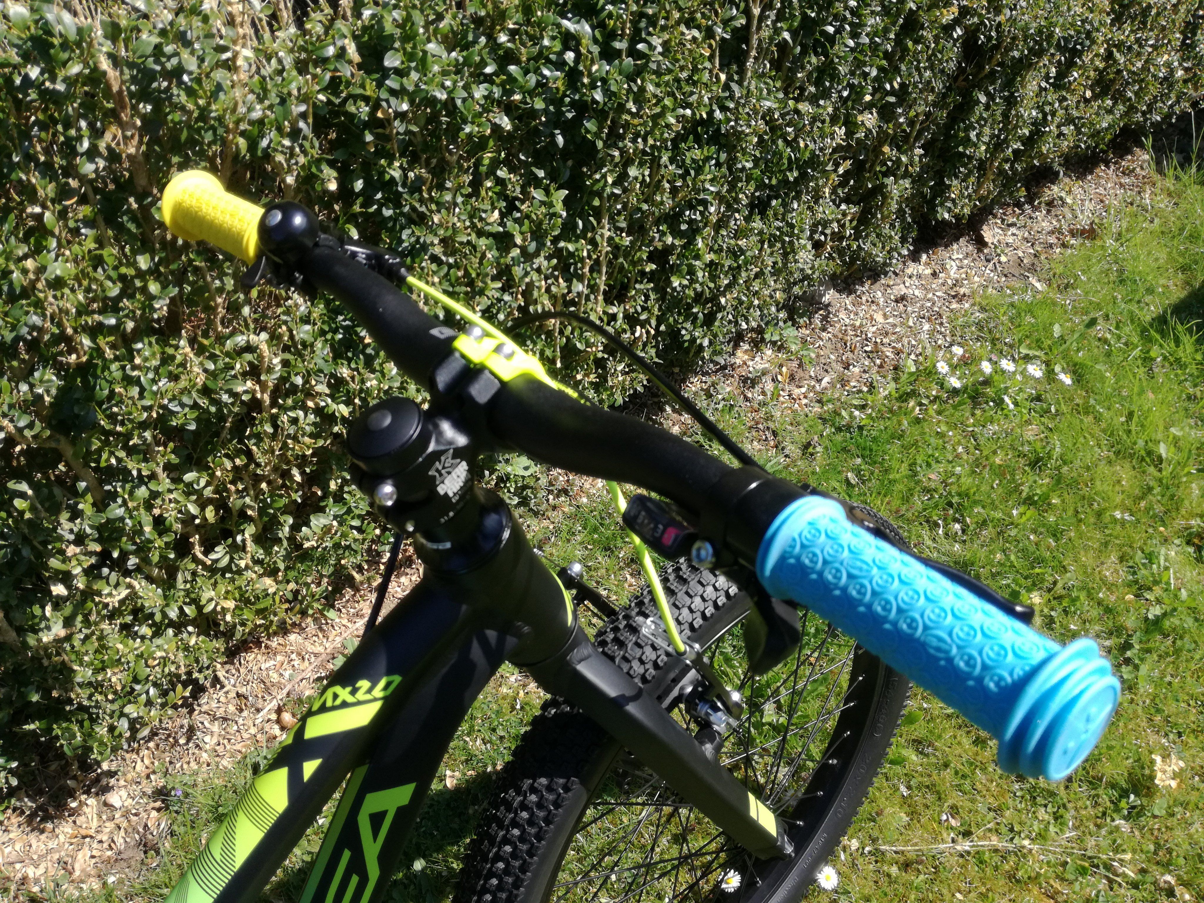

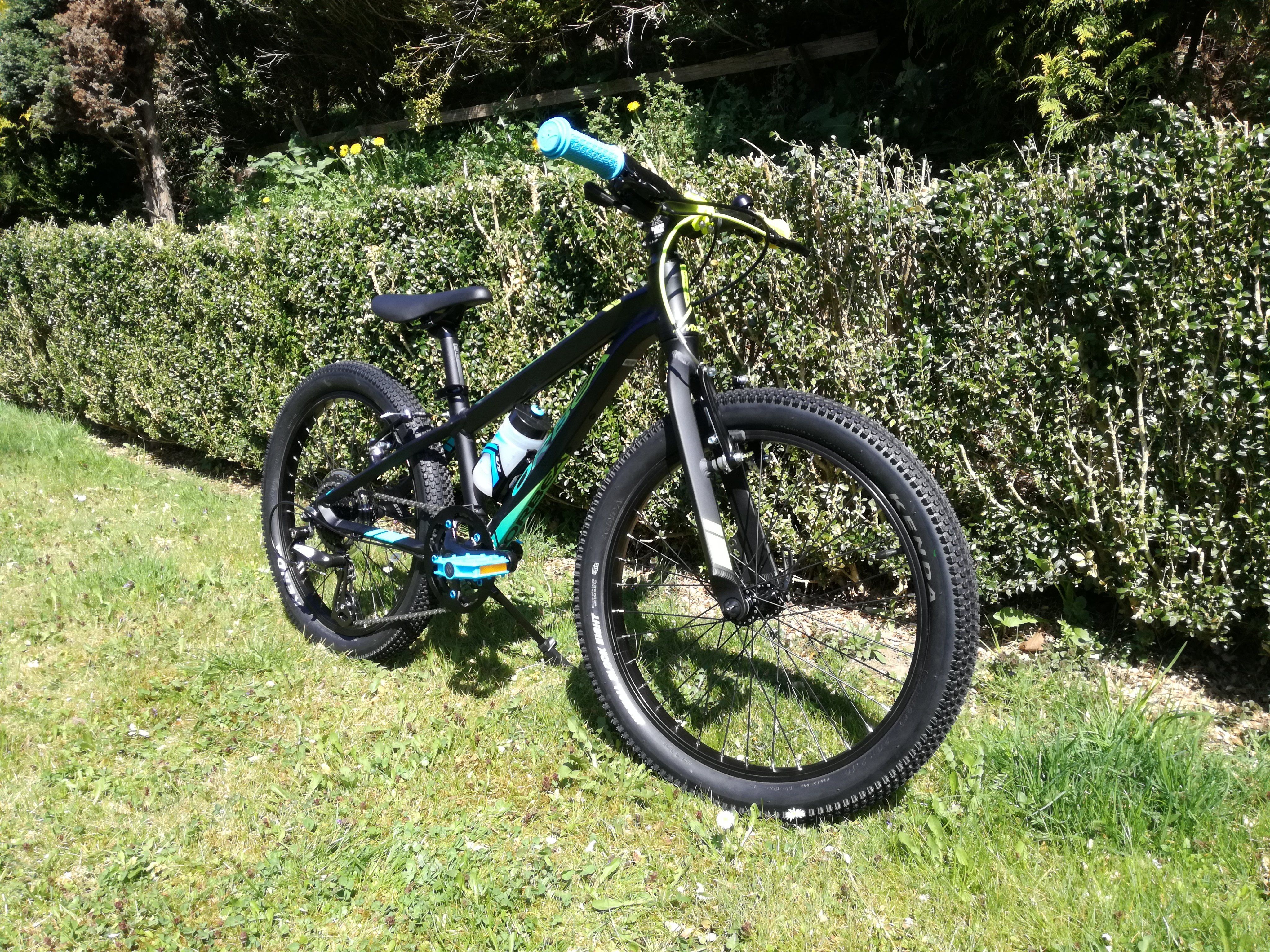

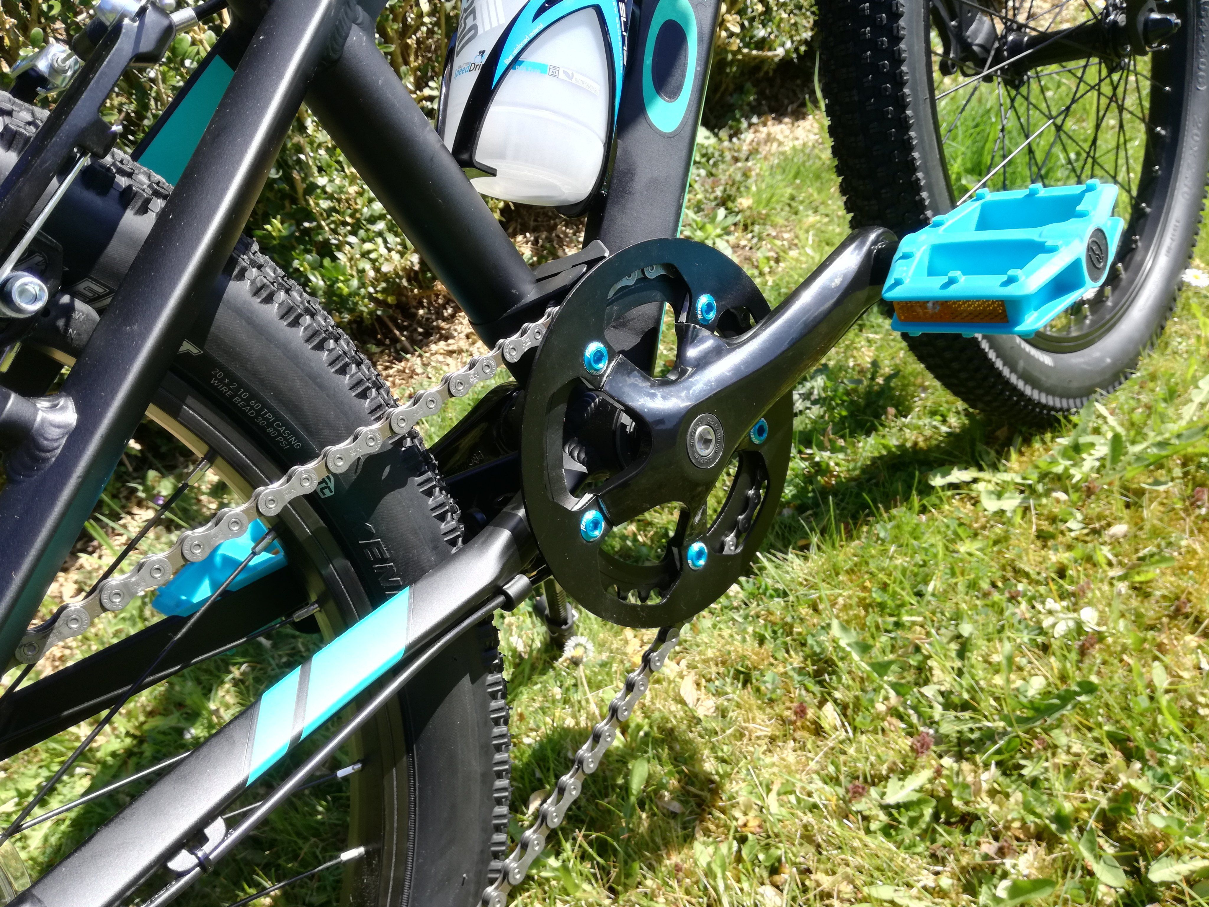

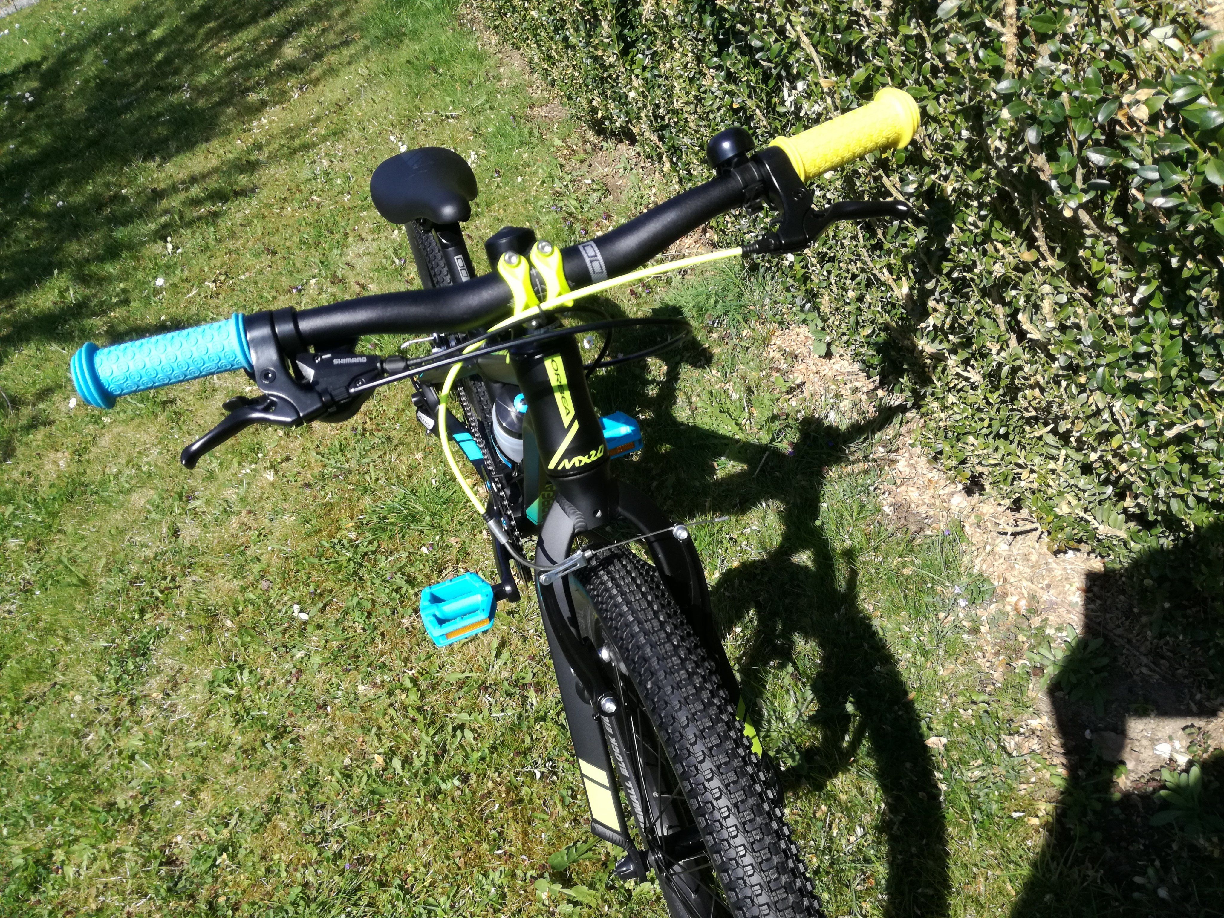

Hallo, habe das schon im Kinderbikes-Gallerie Threads gepostet, ich denke das passt hier auch gut rein Anhang anzeigen 853925 Anhang anzeigen 853926 Anhang anzeigen 853927 Anhang anzeigen 853928 Anhang anzeigen 853929 Anhang anzeigen 853930 Geschenk vom (väterlichen) Osterhasen :
Orbea MX20 Team, ein paar Teile getauscht bzw. farblich gepimpt .
Kürzeren Vorbau montiert : KCNC Bear Arm 50mm statt original 70mm.
Trinkflaschenhalter & Flasche : CEO von Elite -- habe mehrere probiert, auch mit seitlicher Entnahme, dieser hier war aber am sinnvollsten und Junior kommt damit prima zurecht
Seitenständer macht Sinn und wird auch genutzt, passt auch optisch dazu.
Schaltung ist die originale Shimano 8Gang geblieben, Junior konnte sie von Anfang an ohne Probleme bedienen, eher sogar umgekehrt - er schaltet zig-mal, auch ohne Grund.
Gewicht alles zusammen 9,1 kg
MFG Doc.

Mittlerweile auch schon auf “unseren“ Hometrails unterwegs. Junior kommt supi mit dem Bike zurecht.

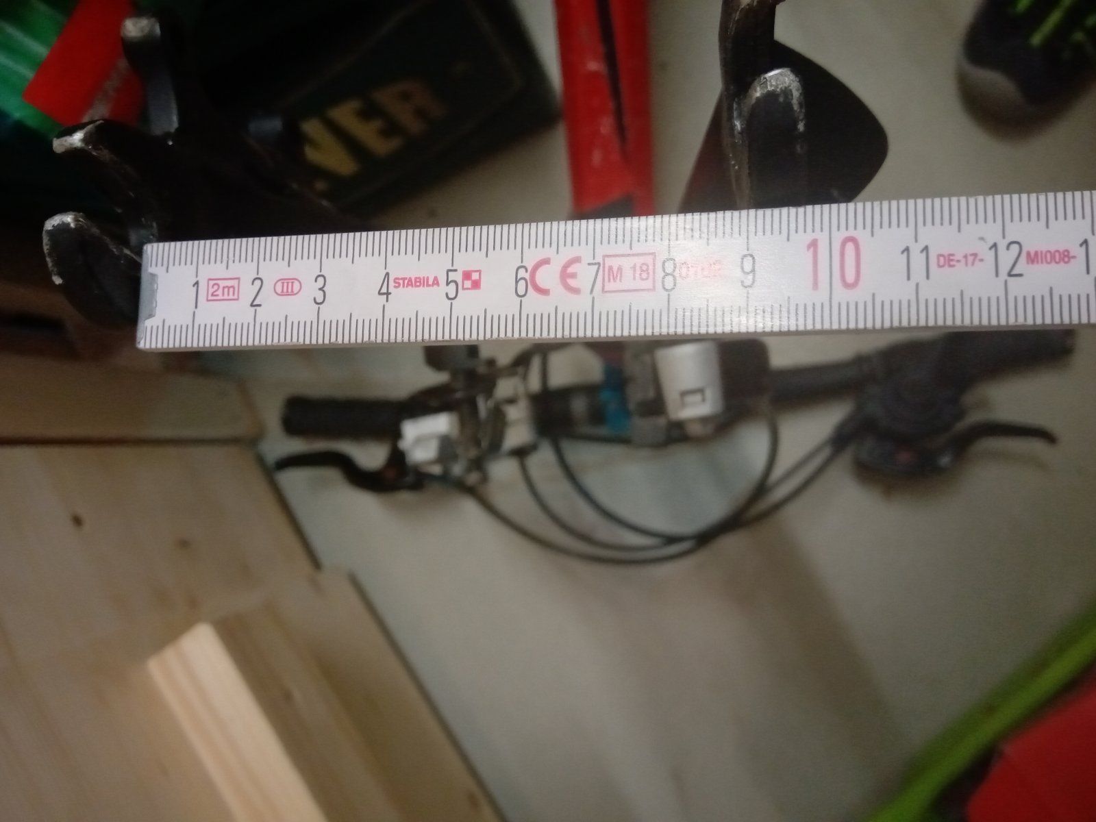

Das Vorderrad geht sehr schwer rein, was kein Wunder ist, wenn die Gabel nur 9cm statt 10 iEinbaubreite hat. An der Gabel seh ich keine Verformung, die auf Unfall o.a. schliessen lässt. Fabrikationsfehler? Rad ist gebraucht gekauft, daher wohl keine Garantie. Hat das schon jemand gehabt?
Nachdem in unseres anscheinend eine 127mm Nabe in einen 135mm Hinterbau gespannt wird und der ganze Rahmen gequetscht wundert mich garnix mehr. Ich hab meinem Sohn, nachdem es hier so viel gepriesen wird, ein MX 20 XC gekauft mit dem gedanken es ein wenig zu tunen und muss sagen selbst für € 140 ist es das Geld nicht wert. Die Teile sind alle vom billigsten. Schraubkranz,Plastik Bremshebel die sich beim Bremsen zum Lenker hin biegen. Bin am überlegen ob es sich überhaupt lohnt da noch 40-60 Euro in eine Starrgabel zu investieren.
