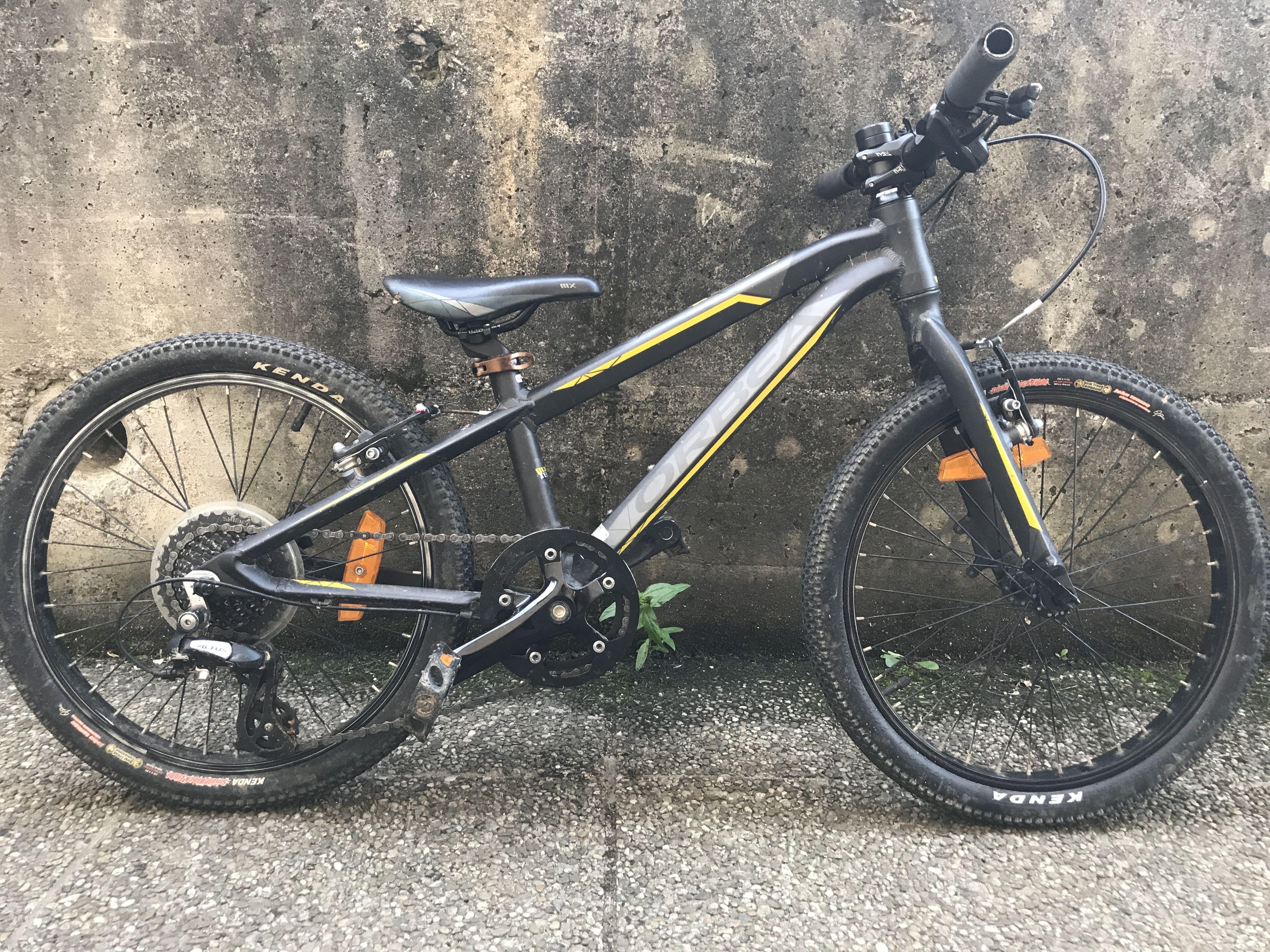

Keine Ahnung welche Version. Oben ist eh eine Kefü drann, so ein billiges Plastik Ding! Raus fällt die Kette aber von unten, beim Rückwärts treten. Hab jetzt mal eine Gartenschlauch Kefü montiert, mal schauen.
Habt ihr Fotos wie ihr das gelöst habt?

Ich denke auch das der 2te Ring sein muss. Ein NW KB ist mir zu teuer, ihr wisst was mit Kinderbikes so gemacht wird. Kettenlinnie es sehr schräg, hab mit Distanzen probiert die zu optimieren, fällt immer noch raus.
Danke für den Link vom Ring, den werd ich montieren, dann ist Ruhe!

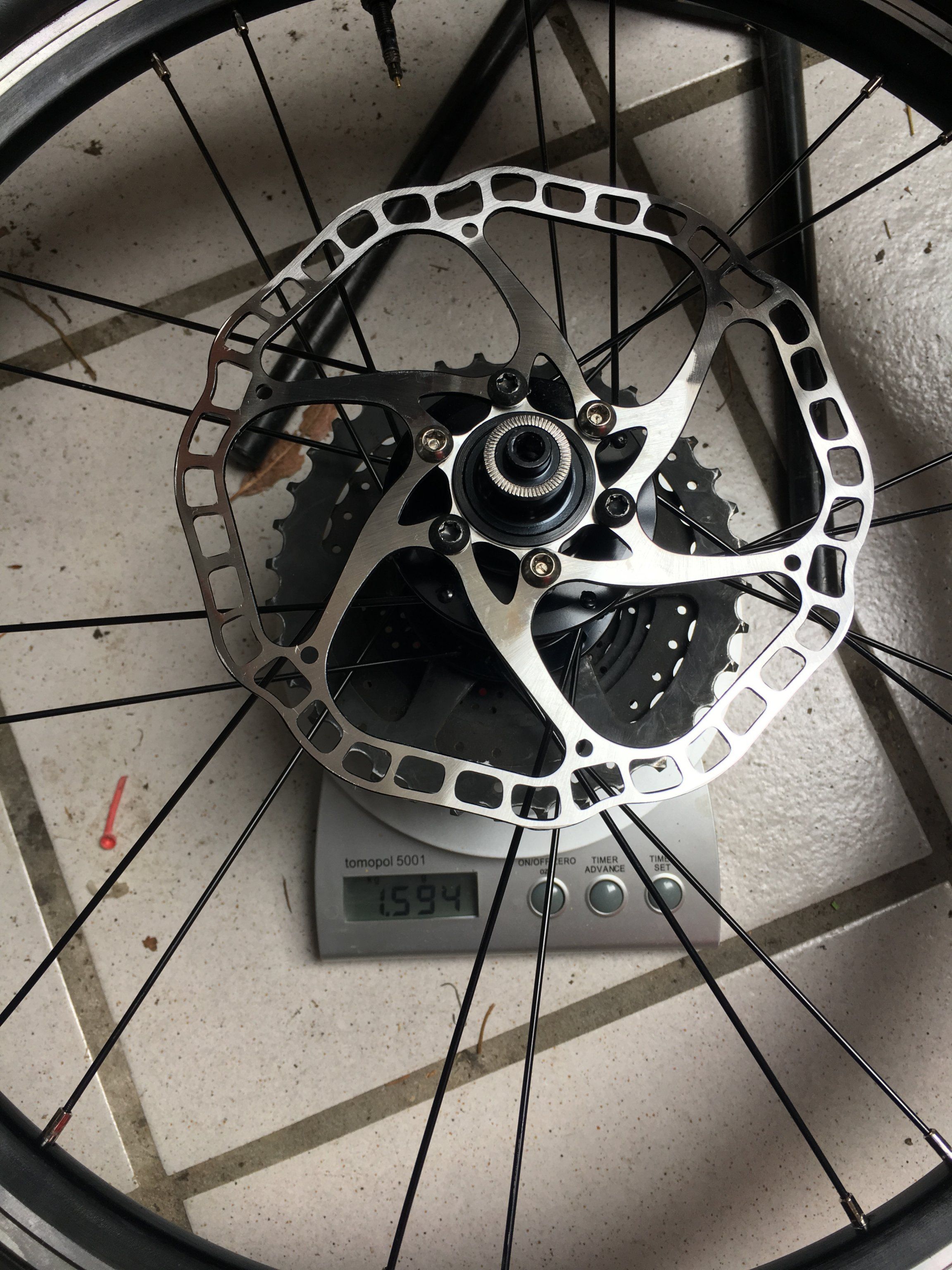

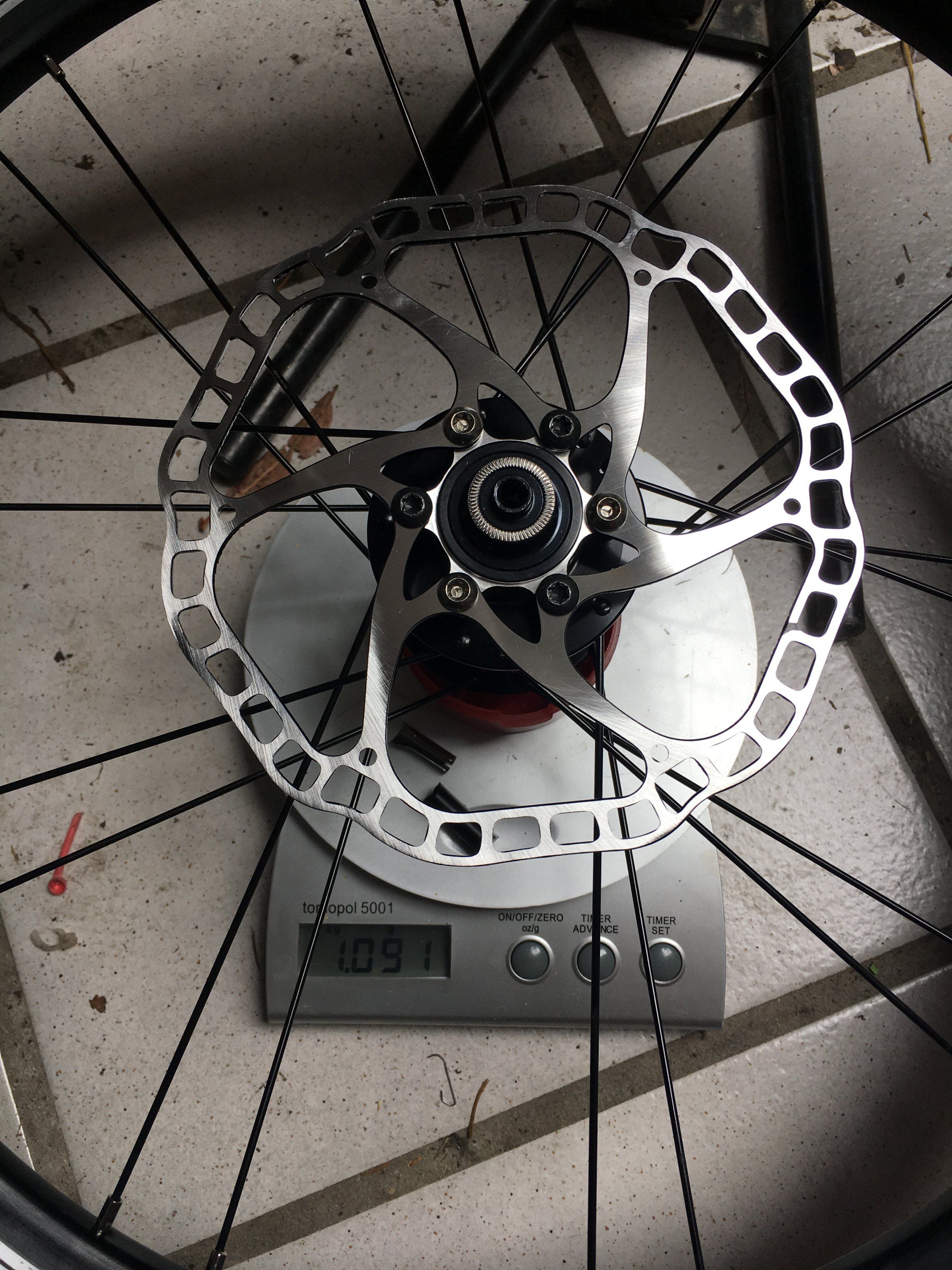

Heute habe ich mal leichte Laufräder montiert. Neben den bekannten China-Laufrädern sind Mow Joe tubeless montiert (ob das gut funktioniert muss ich noch sehen, beim originalen LRS funktionierte es gut).
Mit leichten Scheiben spart die Kombination so knapp 1.2kg zum originalen Laufradsatz. Mit so viel hätte ich vorab kaum gerechnet.
