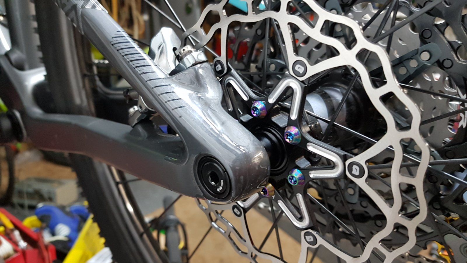

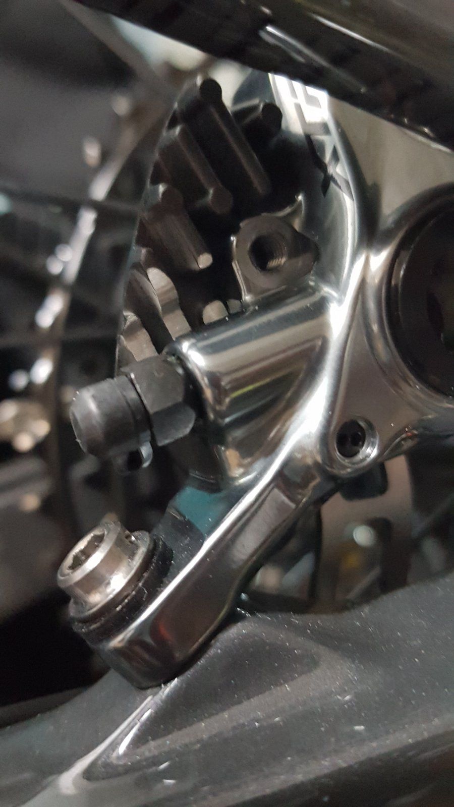

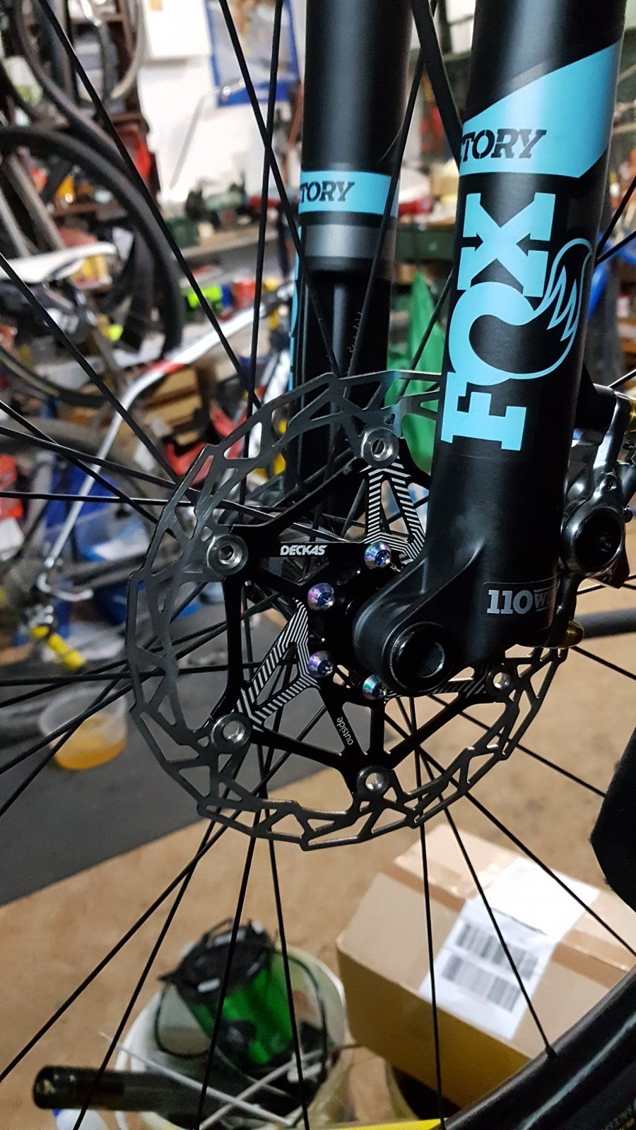

Mein Oiz Gr L ist jetzt fast fertig. Durch die Situation hab ich keine Druck mehr unbedingt fertig zu werden.
Leider nicht so sorgfältig dokumentiert. Bei Sattel, Griffen und dem leicht Flaschenhalter wird sich zeigen ob sie bleiben.
Mit den Bremsscheiben hatte ich letztes Jahr an meinem HT sowohl beim Volcat als auch beim Super Dolomiti keine Probleme, jeweils mit IceTec Belägen.
Mit ein wenig Tuning passen auch in die XTR IceTec Beläge.

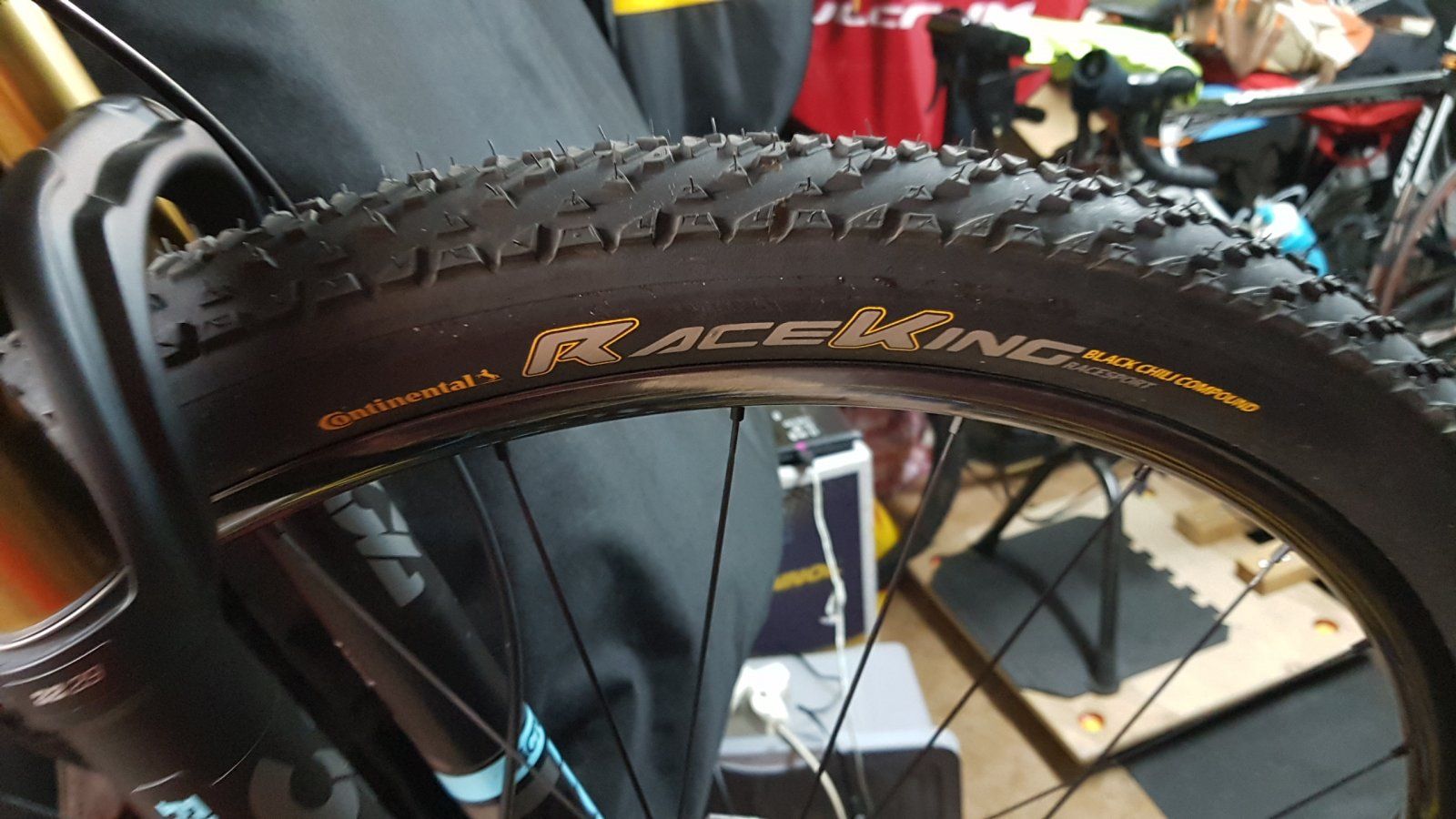

Letztes Jahr bin ich Race King/ Race King gefahren. War für mich ok. Den Reifen hatte ich noch zu liegen, auf meiner Waage 557g. Hatte mal was auf einer australischen Seite gelesen und das Kross Team ist die wohl gefahren, eigene Erfahrungen habe ich nicht.
Wollte wieder zum Volcat und da brauchts nicht so viel Profil.
Ja deswegen hab ich immer aufgerundet und den Posten Kleinzeug mit 150g auch eher nach oben korrigiert.
150 g kommen schon sehr gut hin, wenn du Dropper, Gabel, Dämper und Schaltwerk bedienen musst und noch Kleinzeug dabei rechnest.
Ich kann dir an der Stelle die Jagwire XEX empfehlen. Die haben bei mir nur bei der Dropper und beim Schaltwerk zusammen 30g eingespart.
Noch kurz zum Mantel - Rubena Scylla ist gleich dem Mitas Scylla, den ich vorletztes Jahr mal eine Saison auf einem LRSatz gefahren bin, nicht ganz leicht, aber guter RW und super Grip - ähnlich den Vittorias...
Viele polnische/tschechische Fahrer/Teams fahren die Mäntel und ich war auch zufrieden damit und würde sie sogar noch fahren, wenn mein Bezugskontakt nahe der tschech./polnischen Grenze nicht weg wäre.

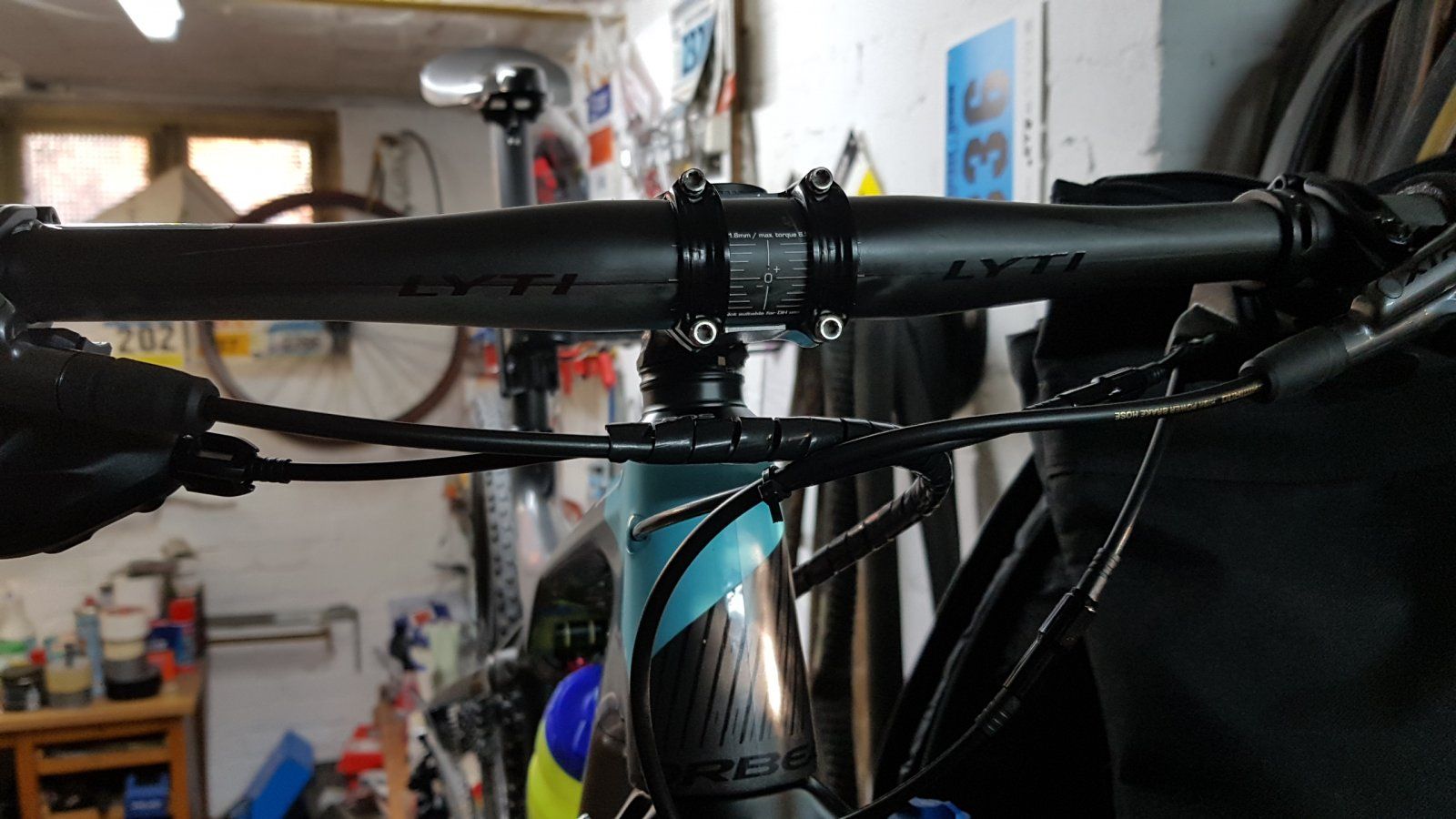

Du fährst ja auch den Twistlock.
Ich habe ihn letzte Woche mit der neuen SID am HT verbaut. Funktion und Ergonomie sind soweit top!
Laut Beschreibung soll er mit 2NM montiert werden. Der verbaute tune Lenker hat aber eine max Vorgabe von 1NM. Das reicht in der Regel auch. Ich war aber wohl mal knapp über den 1NM. Dabei ist mir aufgefallen daß dann der Lockout nicht sofort komplett öffnet. Ist Dir das auch aufgefallen?
Gruß
Marcus
@mtbmarcus Bei mir hat er bis vor kurzem problemlos geöffnet (respektive geschlossen) - nachdem ich ihn dann anders ausgerichtet habe (Leitungen unter dem Bremshebel) hakt er manchmal leicht. Ist ziemlich sicher nur eine Einstellungssache, hat mich bisher aber nicht so sehr gestört, dass ich's gleich beheben wollte. :cool:
