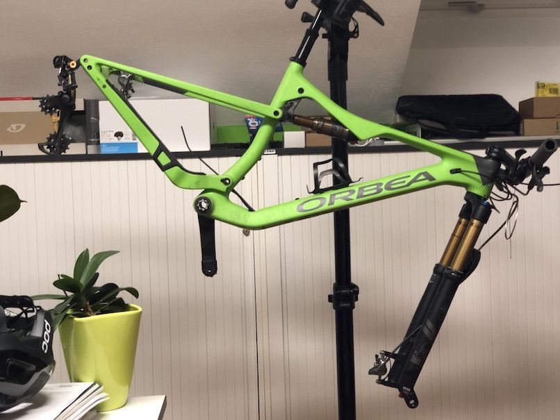

Hat schon mal jemand das hier fehlende Teil als Ersatzteil bestellt? Leider finde ich auf der Orbea-Website keinen passenden Artikel ...
Vermutlich ist "nur" die halbe Beilagscheibe (Bestandteil des Bauteils) weggeflogen und der Rest ist jetzt in der Kettenstrebe - jedenfalls scheppert da was! Die Auflösung folgt voraussichtlich in Kürze :D
jff-biking
just for fun biking
Dabei seit
12. September 2016
Punkte für Reaktionen
405
Standort
Regensburg
Danke @Marc19 ! :daumen: Sieht so aus, als müsste ich vorerst nicht auf dein Angebot zurückkommen:
Ganz schön fummelig und immerhin 40 Minuten bis alle Teile wieder draußen waren ... :anbet::D
Der "Übeltäter" war/ist die "Beilagscheibe" ... scheint aus Kunststoff zu sein. Vermutlich um den Rahmen nicht zu beschädigen im Falle einer Überbeanspruchung des Seilzugs (?)

Das Problem ist ja jetzt gelöst....
Ich habe einfach beim Händler angerufen nachdem ich das Teil zuletzt verbaselt hatte. Die Teile sind verhältnismäßig teuer.
Ich müsste bei mir nochmal gucken, aber ich bin mir relativ sicher, dass die bei mir aus Metall sind. Vielleicht hat man festgestellt, dass Kunststoff an der Stelle nicht ganz so gut ist.
Wie hast du die Klamotten rausbekommen? Ich habe auf der Nichtantriebsseite die Öffnung für die Bremsleitung genutzt. Bei mir war die Bremse aber eh gerade draußen.
Ja, die eventuelle Ersatzteilnummer könnte ggfs. dennoch hilfreich sein für den ein oder anderen.
Naja, niemand bestellt gern einzelne Schrauben für einen Apfel und ein Ei ;)
Bin mir auch nicht ganz sicher, was das für ein Material ist - im Wasser schwimmt es zunächst oben, geht dann aber doch unter. Gleichzeitig ist es aber elastisch wie Kunststoff (oder eine metallische Feder) ... ?
Den Schaltzug und LRS entfernt und dann "geschüttelt". Die Schraube habe ich vorher relativ einfach mit einem Magneten rausgekriegt (leider ohne den Rest).
Die steht im blue paper: 12330036
Ok. Also so wie ich auf der anderen Seite.
Ich werde mein altes Teil mal raussuchen und inspizieren.
