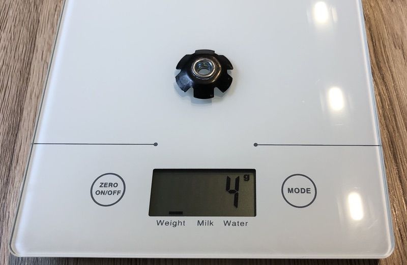

Halbe Kralle, halbes Gewicht:
Noch besser würde mir die Lösung von @sepp0 im letzten Post des verlinkten Threads gefallen ...
Gabelschaft gekürzt auf's Minimum:
Ja, grundsätzlich ist mir ein Expander auch sympathisch ... dann würde ich aber wohl eher diesen nehmen (aufgrund des geringeren Gewichts). Nachdem die Fox aber keinen Carbon-Schaft hat, kann man auch die Kralle verwenden (ist "halbiert"Warum überhaupt Kralle?
Ich nutze das hier: https://trickstuff.de/steuersatzklemmung/
nochmals leichter und schon vorhanden).Funktioniert sogar noch, wenn man jeden 2ten Flügel/Zahn/'nenne man es wie man mag' davon entfernt...Halbe Kralle, halbes Gewicht:
Für vielleicht 1g erspar ich mir die Popelarbeit - aber ja, denkbar wäre esFunktioniert sogar noch, wenn man jeden 2ten Flügel/Zahn/'nenne man es wie man mag' davon entfernt...
