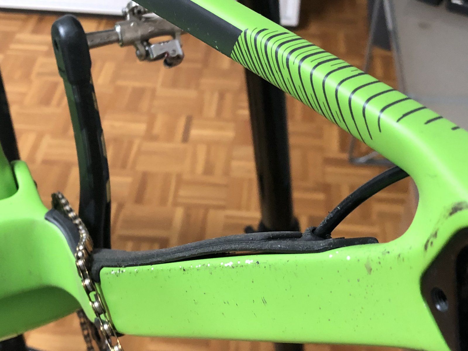

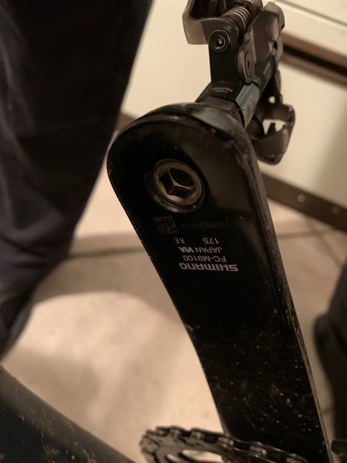

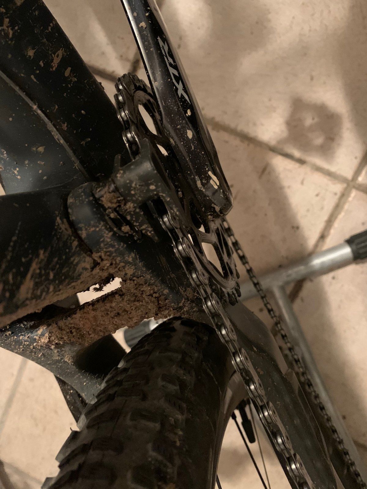

Ich habe gerade an meinem 2020er M-Team nachgeschaut. Original ist 9100 (nicht 9120). Hab auch ein 34er Absolute BLack drauf. Per Auge würde ich auch sagen, dass da lediglich 2-3mm zur Kettenstrebe sind (je nachdem wie das ovale Blatt gerade Steht) funzt aber einwandfrei

Ja super. Danke Mattri. für deine Hilfe Habe auch ein 34er absolute black drauf. Nur noch mal zur Sicherheit:
An deiner Kurbel sind keine Spacer/Distanzscheiben verbaut? und das Kettenblatt ist nach innen gewölbt eingebaut, also: rahmen ) Kurbel ? Ich war mir nämlich nicht sicher welche Seite aussen ist. Kommt ja ohne Anleitung.
Wenn du mir das so bestätigen kannst, dann kann es bei mir nur noch am innenlager liegen.
Ich habe nämlich etwa 2 mm freie Achse auf der Antriebsseite, die dann weg sind, wenn der einstellring auf der linken seite angezogen wird. Damit liegt die kurbel dann - würde sagen enger als bei dir - an der strebe an. Habe das Xt-innenlager bisher drin gelassen, da lt. Aussage von Paul-lange das xt-lager weiterverwendet werden kann.
Das xt Lager kann eigentlich auch drinnen bleiben. Wenn du das XTR Lager einbaust kommst du vielleicht 0,3 - 0,5 mm weiter raus weil das einen etwas anderen Bund außen hat. Eine freie Achse darf nicht zu sehen sein. Die Kurbelarme müssen links und rechts anliegen. Auch beim Lux geht das Kettenblatt sehr knapp am Rahmen vorbei. Das ist halt so. Da passiert aber nichts. Oder hast du Schleifspuren am Rahmen?
Das Kettenblatt geht mit der Wölbungen nach innen Richtung Rahmen.
Danke für eure Hilfe. Dann sollte es passen. Hatte nur Bedenken. Hoffe, dass der Hinterbau so steiff ist, dass da nichts schleift.

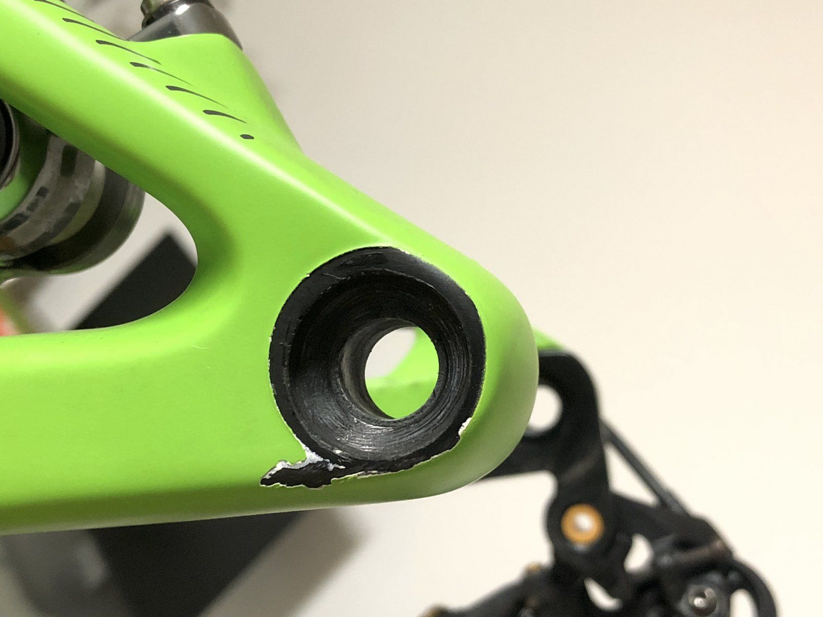

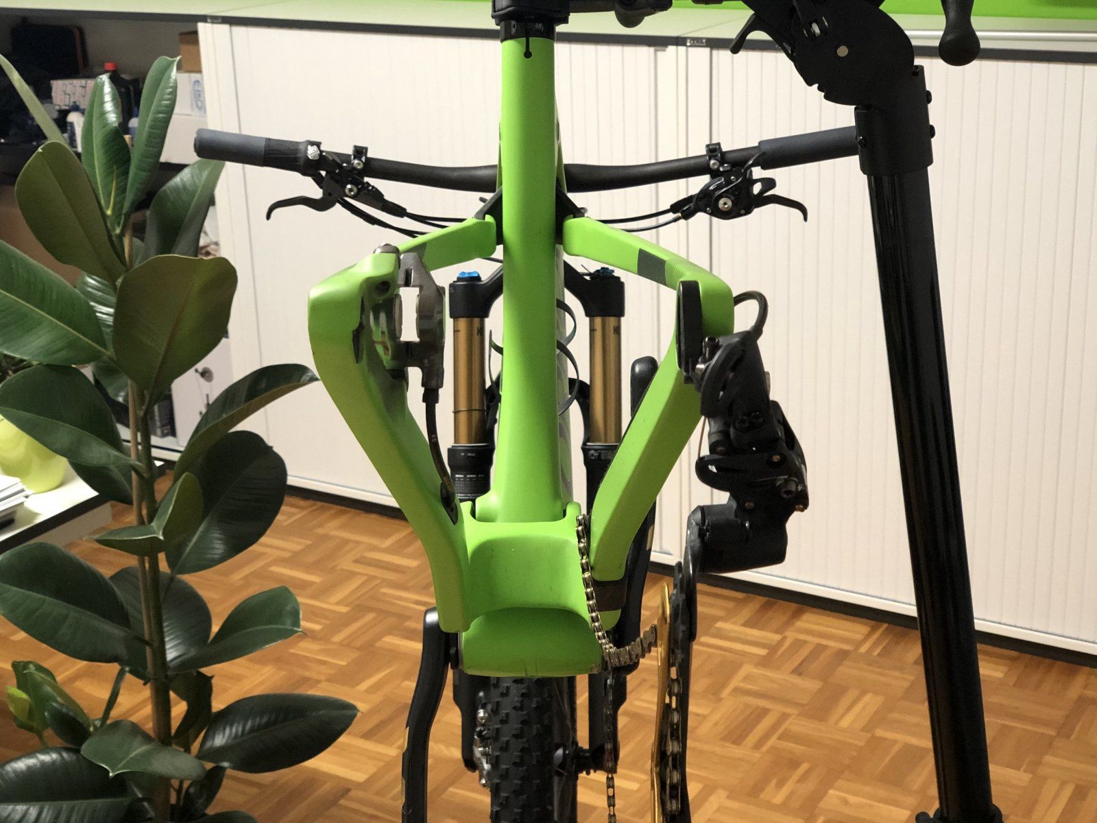

Kurzer Zwischenstand zu den "Kampfspuren" am Oiz nach einer Saison:
Lackabplatzer Kettenstrebe (und auch ganz leicht Sitzstrebe) - nach dem grünen Lack kommt die weiße Grundierung:
Aufnahme Steckachse Heck:
Heckansicht - bis auf die zuvor genannten Stellen gibt's keine weiteren Kampfspuren (auch nicht am Unterrohr):

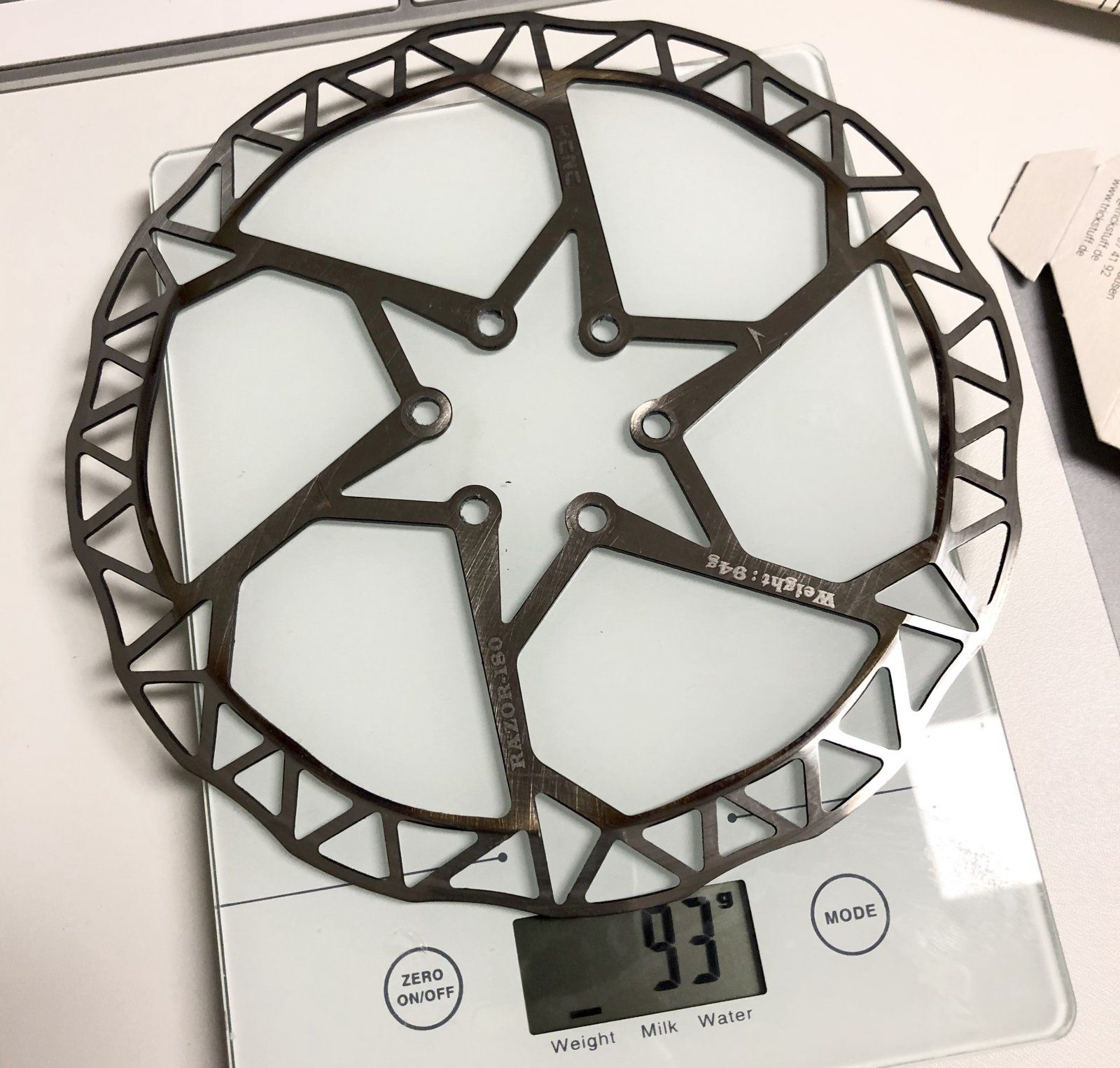

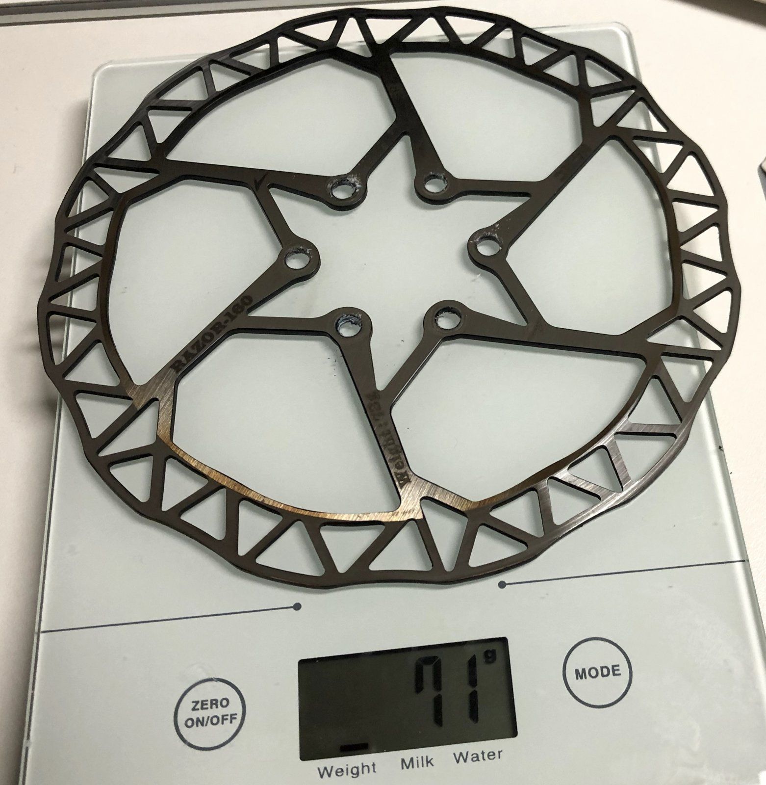

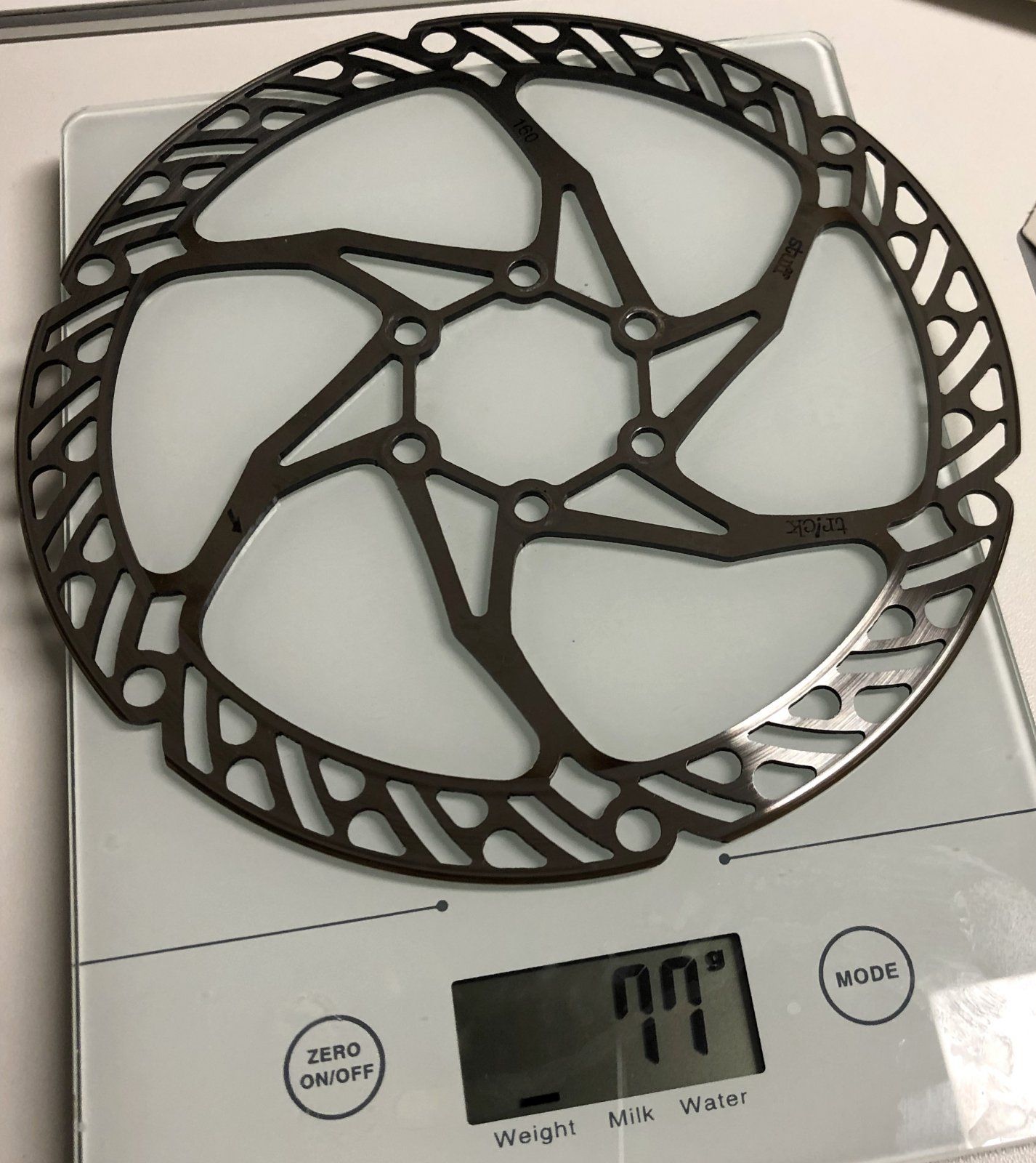

Nach einer Saison nun der Wechsel von KCNC Razor (180/160) auf Trickstuff Ultralight (180/160):
"Benutzte" KCNC Razor 180 und 160 mm Scheiben (Verschleiß hält sich bei beiden Scheiben im Rahmen):

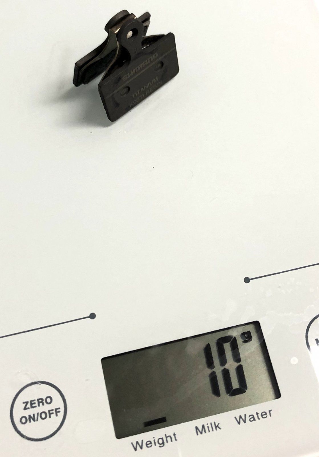

Shimano Beläge K03Ti sind vorne nach einer Saison "runter", hinten noch gut:

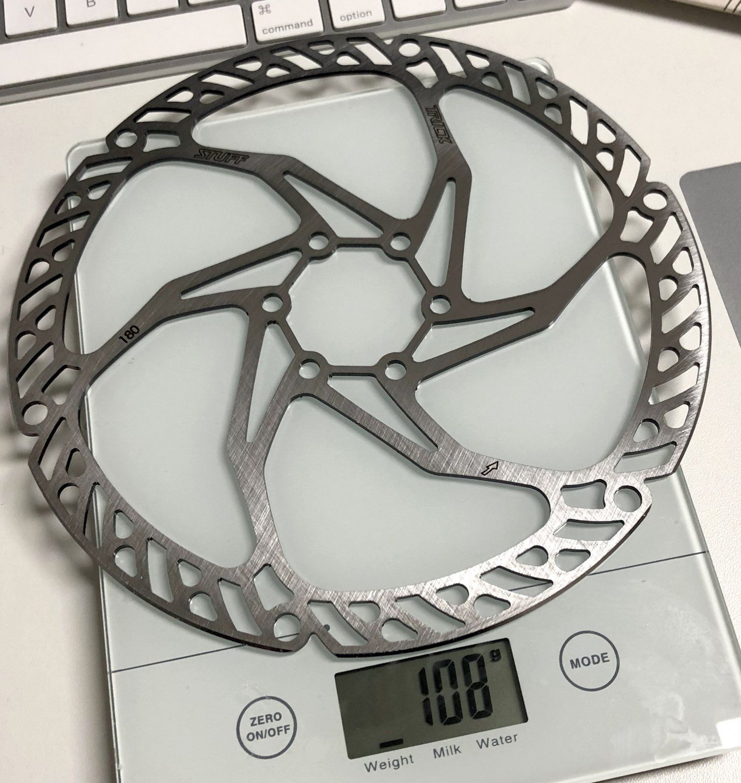

Trickstuff 180 (neu) und 160 (benutzt):

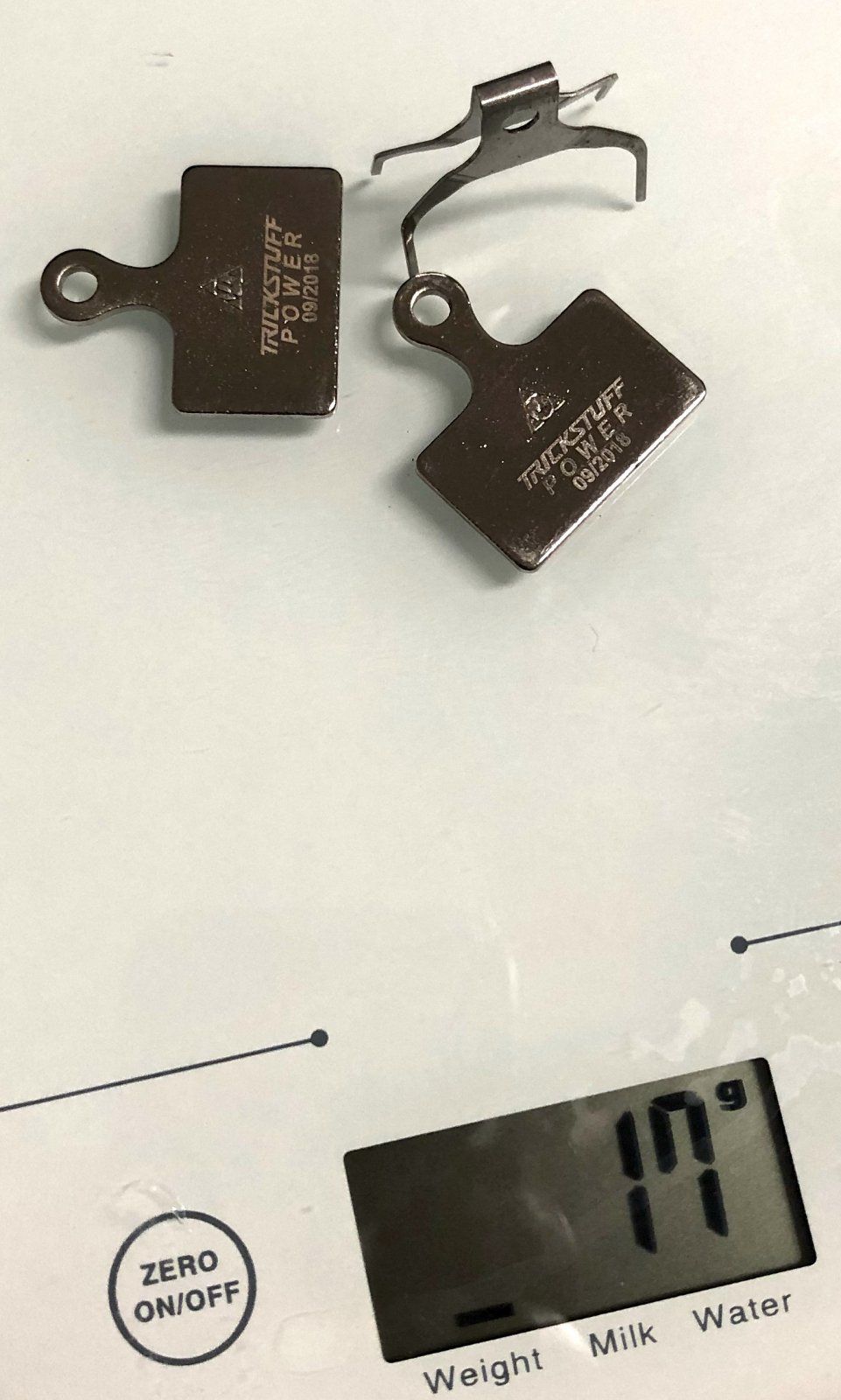

Trickstuff Bremsbeläge 270 Power+:
Meine Erfahrungen mit den KCNC Razor in Verbindung mit den Shimano-Beläge sind durchweg positiv (Bremsleistung, Verschleiß, Gewicht, Kosten) - man musste den Scheiben und Beläge allerdings etwas Zeit geben bis die Bremsleistung wirklich gut war bzw. der Kraftaufwand angenehm gering wurde. Der Wechsel auf Trickstuff erfolgt rein aus Interesse und weil ich die Scheiben und Beläge hier schon länger rumliegen habe (und sich die 160er Scheibe schon bewährt hat).
