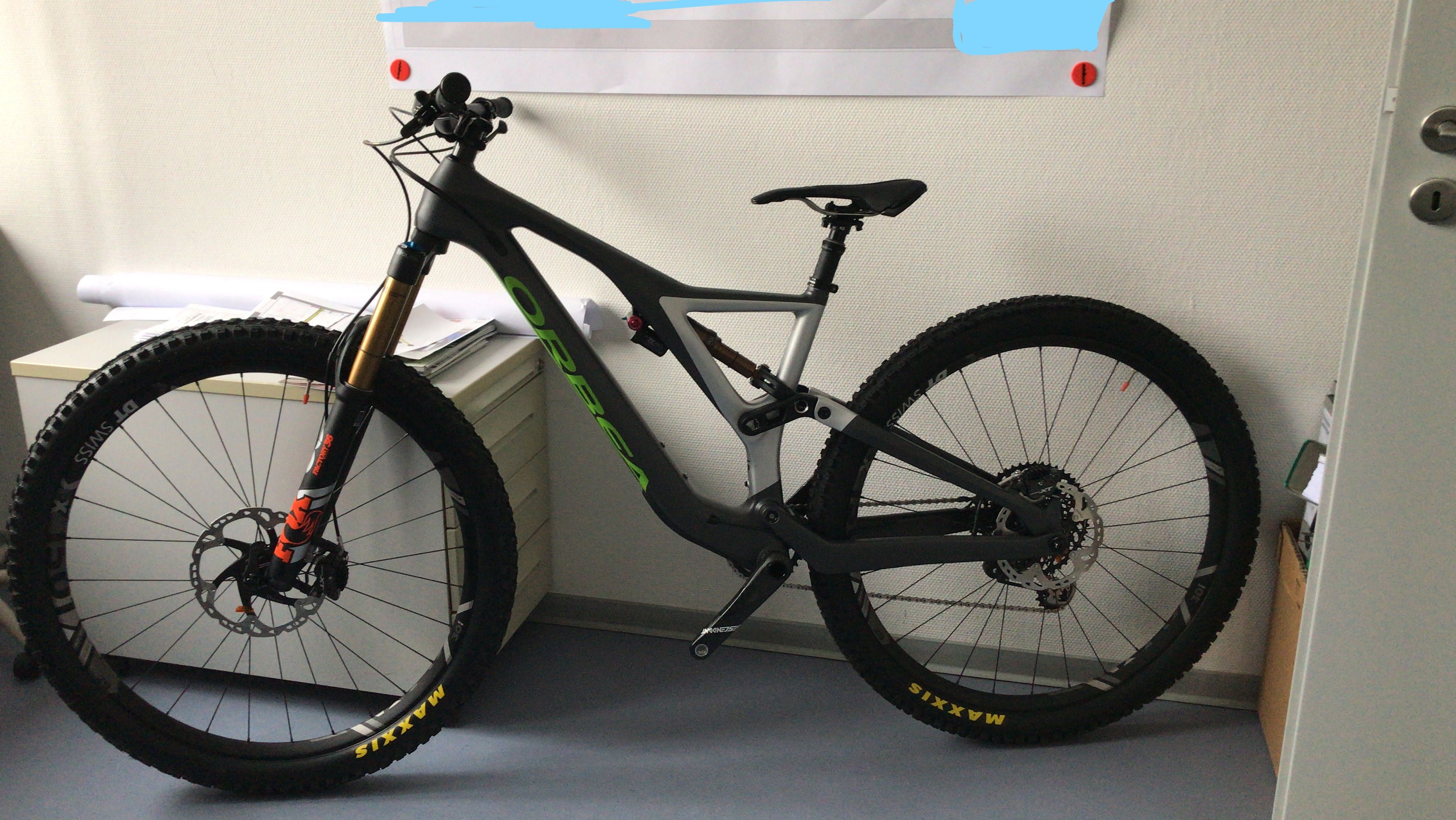

Ist das Graphit mit Perlgrau in matt?Anhang anzeigen 787984 … gestern gekommen![]()
Glückwunsch zum Bike, aber das Orbea es immer noch nicht geschafft hat, die Leitungen auf "normale" Länge zu bringen macht michAnhang anzeigen 787984 … gestern gekommen![]()
. Ist das Graphit mit Perlgrau in matt?
...für 8 Wochen weniger Lieferzeit hätte ich liebend gerne nochmal 1m mehr an Leitung in Kauf genommenGlückwunsch zum Bike, aber das Orbea es immer noch nicht geschafft hat, die Leitungen auf "normale" Länge zu bringen macht mich.
Die von der Sattelsütze habe ich um satte 20cm kürzen müssen (scheint bei dir ok zu sein), aber die Bremsleitung musst du dir unbedingt nochmal anschauen. Die Luft aus der Federgabel lassen und komprimieren, dabei den Lenker nach links und rechts einschlagen und prüfen. Ich habe es gerade noch rechtzeitig bemerkt, weil im Bikepark die Leitung bei mir, an die Federgabel oben/mitte Steuerrohr geschliffen hat. Der Lack war schon etwas weg, aber noch nicht durch. Musste die Bremsleitung auch um gut 12cm kürzen. Oder Händler machen lassen, weil muss natürlich danach entlüftet werden (Zeit/Kosten).
