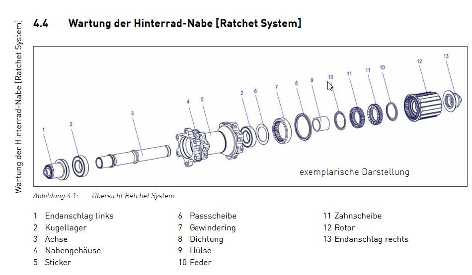

Ich habe auch noch indirket eine Frage zum Knacken/Knarzen. Hab seit ein paar Wochen ein Knacken wenn ich richtig reintrete und nur dann. Nach diversen Versuchen von Hauptlager über Innenlager bis sämtliche Lager am Hinterbau habe ich einen Hinweis gefunden dass es manchmal am DTswiss Freilauf knackt.
Da dieser sehr einfach zu warten ist, habe ich das direkt gemacht. Dabei ist mir folgendes aufgefallen.
Zwischen der inneren Feder und dem Lager der Nabe ist eine "Beilagscheibe". In der Explosionszeichnung in der Anleitung steht das es sich um eine (8) Dichtung handelt. (siehe Explosionszeichung)
Bei mir ist diese Scheibe aus Metall und ist leicht gerostet. (siehe Bilder)
Ich konnte die Scheibe auch entfernen zum reinigen. Ist das richtig so?
Laut einem Video auf DTswiss sollte das nicht möglich sein. Kann es sein das die Nabe falsch zusammengebaut ist? Pos 6 Passscheibe mit Pos 8 Dichtung vertauscht?
Leider kann ich das nicht prüfen da mir das entsprechende Spezialwerkzeug fehlt.
Aus welchem Material sollte die Dichtung(8) sein?

  • 2020-04-21 13_13_29-SPLINE Technical Manual.book - MAN_WXD10000000861S_WEB_DE_002.jpg
