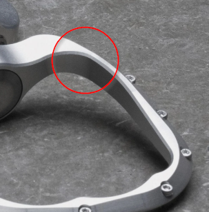

Vermutlich wird das Lager selbst nicht mal der Schwachpunkt sein, wobei da schon ordentlich eine einseitige Belastung drauf kommt.
Der wunde Punkt ist eher der Lagersitz.

Werde sie nicht kaufen, aber finde sie innovativ. Ein 6902 Max Lager hat 4kN statische Traglast. Ich denke das reicht aus.
Die radiale Last wird das Lager abstützen können. Bedenken habe ich bei der Momentabstützung: Dünnringlager könnten max. 30% der radialen Tragzahl in axialer Richtung abstützen. Aus dem Lagerdurchmesser ergibt sich dann das max. abstützbare Moment, ergibt auf halber Pedalbreite eine max. Belastung von etwa 49kg. Wenn ich mich nicht verrechnet habe, wäre die Lagerung im Wiegetritt bei mir völlig überlastet und würde sicher nicht lange halten...

Hope F22, paar Monate gefahren, Enduro und Bikepark, beide Seiten mehrere Stege gebrochen...da wirken schon enorme Kräfte..aber hey, viel Spass beim testen
bei hope steht aber nichts zum material. wenn da eine 6000er legierung verwendet wurde hat die gerade mal die hälfte der festigkeit von 7075

Tatsächlich tu ich mir schwer zu glauben, dass der Alupedalkörper in der Form die Biegekräfte ohne Achse auf Dauer aushält.

Diese Konstruktion sieht ganz danach aus. Eine kräftige Basis, die fliessend in ein Hochkant-Profil übergeht. Ich denke schon, dass das hält. Mir gefällt es optisch nicht.
