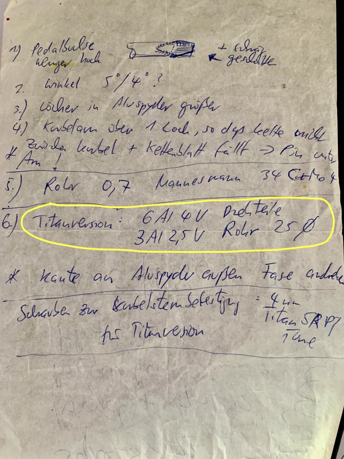

Titanrohr als Material hatte ich tatsächlich auch überlegt, habe sogar noch meine "To-do"-Liste von damals gefunden:
Man könnte sich doch auch an BMX vielzahl Lager orientieren..
Die gibts auch in Titan… oder ist das Blödsinn, weil die Aufnahme zu kompliziert ist?
