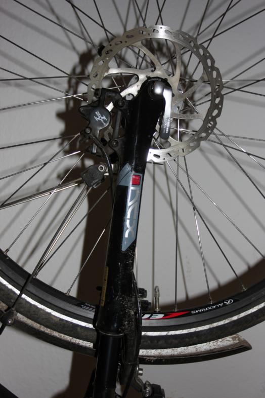

Mal aus gegebenem Anlass, meint ihr der XLC Alu Lowrider würde an die Gabel passen (Suntour NCD-X)? Also vermutlich nur an das Rad mit Scheibenbremse, da die Gabel ja vorne freie Schraubstellen hat wo normal die Bremsen sitzen. Da steht bis 40mm Gabelholm. Laut meiner Umfangmessung sind es etwa 38mm aber die Gabel ist ja auch nicht rund sondern was kantig. :confused:
