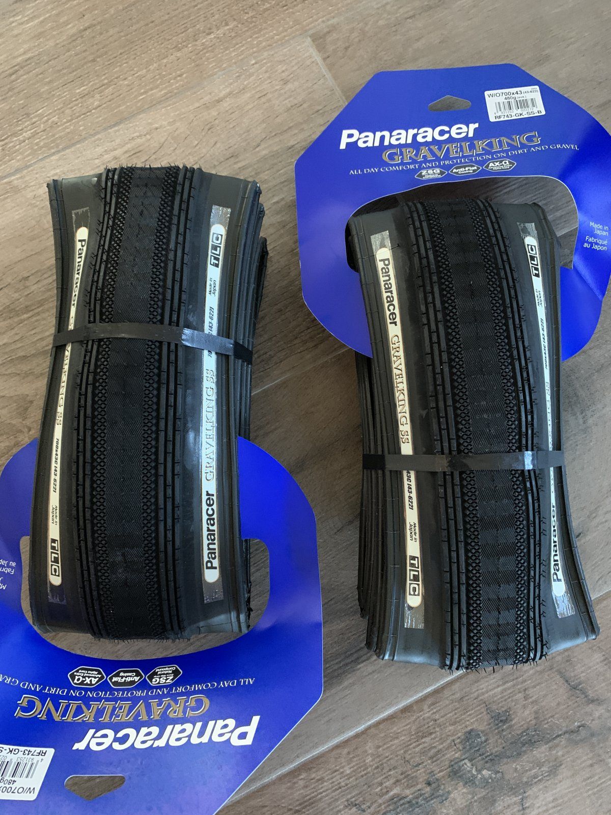

Habe mir sie nun auch gekauft (gerade preiswert bei Bike24), da ich vermutet hatte, dass die 43er knapp in mein Crux passen könnten. Das taten Sie dann auch:
Super Komfortabel in der Größe, auf trockenem Geläuf überraschend guten Grip - klar bei Schotter muss man bisschen vorsichtiger in den Kurven sein aber gut kontrollierbarer Grenzbereich. Auf Asphalt fühlen Sie sich meiner Meinung nach nicht sonderlich schnell an, da hatte ich mir mehr erhofft. Der Reifen bleibt, deswegen ist der Slick und der Riddler demnächst im Bikemarkt zu finden.
