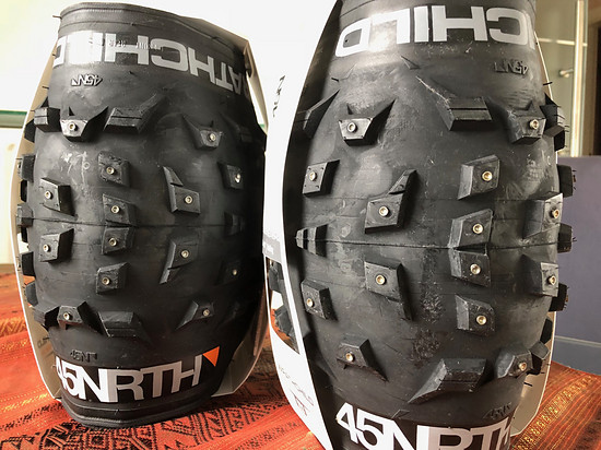

Waffenscheinpflichtig! :eek:
Wenn man sich die Spikes genau anschaut, machen die 20km einfahren auf Teer/Strasse schon Sinn. Sind alle nicht gerade/richtig im Sitz.

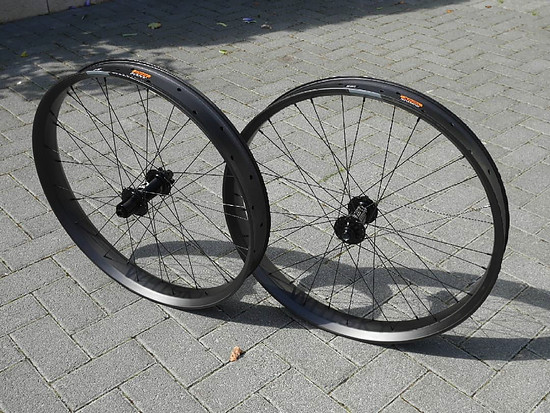

Hast du hinten 197 mm? Und warum der Naben Herstellermix? Einfach weil man kann oder hats einen Grund?

Es sind 177mm hinten. Der Nabenmix hat mehrere Gründe:
a. für die Flame (142mm Einbaubreite) brauche ich vorne die Tune, da müssen andere Endkappen drauf, sonst passt das nicht.
Klar, kann man auch andere Naben anpassen, aber nur mit Handarbeit, Teile machen usw., da habe ich gerade
wenig Lust drauf
b. eine I9 versieht seit Jahren im Hoggar ihren Dienst. Unauffällig, robust, bei jedem Wetter, ohne besondere Pflege.
Und das Freilaufgeräusch finde ich immer noch ... :love:
c. Chris King baut nach wie vor keine Fatbike-Naben
d. einmal durch den Matsch und sie sehen eh alle gleich aus...;)

Ich hatte mal Zipp LR an einem RR. Da hab ich ständig Lagerspiel einstellen müssen. CK muss man doch auch Lagerspiel einstellen...? Damit wären die ganz sicher niemals nicht an meinen Bikes.

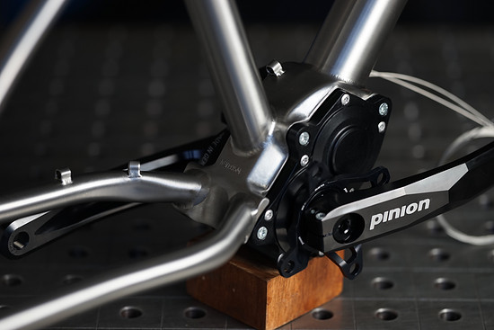

Wenn ich mir Pinion zulege, dann will ich sorglos.
Zum Glück macht KC keine FAT. :D
Ja, aber man kann es und zwar schnell und simpel. Dauert keine 2 Minuten. Bei anderen Naben müsstest Du das auch, aber
mit Paßscheiben - Fummelei!
Mal 'ne andere Frage: hat schonmal jemand bei einer Tune King die Endkappen getauscht? Finde nur Anleitungen für Hinterradnabe...
Bei der Flame liegen Endkappen bei, die etwas breiter sind und sich in Vertiefungen an der Achsaufnahme setzen. Muss ich also tauschen.
Grüße,
Axel
Ich kenne nur DT SWISS und HOPE, INDUSTRY NINE noch noch nicht, aber, Lagerspiel braucht man da konstruktionsbedingt nicht einstellen.
Auch wenn es nur 2 Minuten dauert das Lagerspiel einzustellen, wärs bei mir so was von raus! Laufräder müssen einfach sorglos und pflegefrei sein. Um so mehr bei einem Pinion… JM2C
Hm...
Der Sch.... geht schon los! :( Die Endkappen der Tune müssen ab, Anleitung hab ich mir irgendwie "zusammengedacht" (rechts per Hand abziehen nach Erwärmen, links ausschlagen mit dem Tool oder anderem Hilfsmittel). Problem ist, die Tune-Endkappenmüssen innen einen Absatz haben, mit dem sie auf der Achsen sitzen. Die von German-A beigelegten haben konstant 15mm Innendurchmesser, säßen also nur
aussen auf der Achse, damit wandert das Rad. Ich seh' mich schon wieder an der Drehmaschine stehen und den Mist selber machen...
