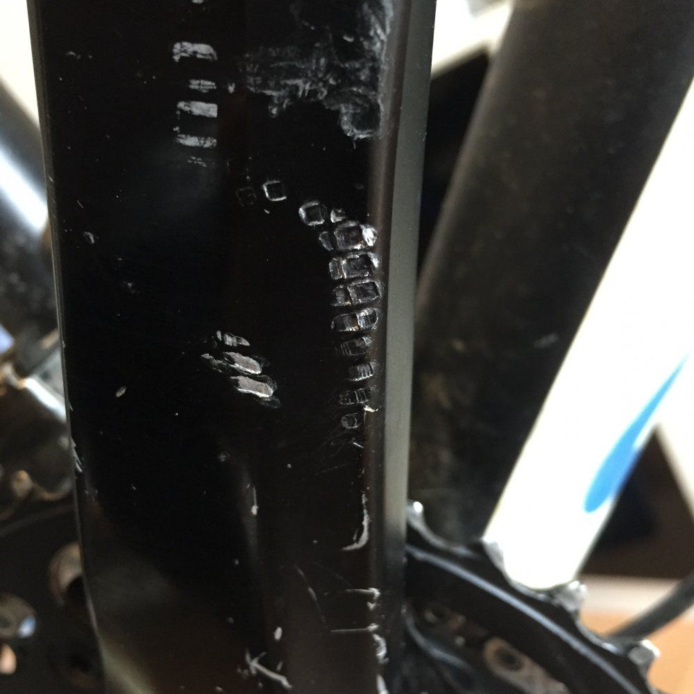

So... sorry, hatte nicht viel Zeit die letzte Woche. Ich war beim Mechaniker und er erläuterte es mir folgendermaßen. Meine Kurbelarm sei minimal verbogen und da er die Buchse am Rahmen ausgerichtet hat und nicht am Kurbelarm, erscheint die Buchse schief eingeklebt zu sein. Er zeigte mir, wie man dies messen und kann und ich denke, dass er Recht hat mit dem verbogenen Kurbelarm. Jedoch ist mir heute aufgefallen, dass komische Spuren dran zu sehen sind, für die man wohl ein Werkzeug gebraucht hat. Diese sind an beiden Seiten des Kurbelarms, als hätte man ihn mit einer großen Zange traktiert und Gewalt ausgeübt (Bild 1 & 2).
Das mag vllt weit hergeholt sein, aber das könnte die Ursache für die verbogene Kurbel sein...
Naja, ich werde den Mech auf jeden Fall in Zukunft meiden!

Das ist ne gute Ausrede lol
Die Spuren das wird einfach vom Schraubstock sein, so ein Pfuscher
Und wenn die Kurbel wirklich schief ist und man klebt es an einer Stelle gerade ein, dann wirds bei einer anderen Stelle höchstwahrscheinlich wieder schief sein!
Ausserdem möchte ich erstmal die Messapparatur sehen mit der man sowas messen will.
