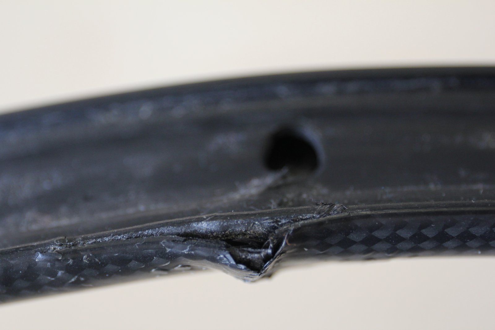

Was ich mich immer wieder frage bei Carbonfelgen.
Wie robust ist eine Carbonfelge nach einem heftigen Einschlag?
Bei der Alu A.30 habe ich dann eine Delle, die kann ich sehen und gegebenenfalls die Felge tauschen.
Der gleiche Impact hinterläßt bei der Carbon A.30 ja keinen sichtbaren Schaden. Aber irgendwo muß ja die Energie hin?!
Wenn man beide Felgen nach mehreren „Einschlägen“ auf den Dauerprüfstand bringt, wie wird da das Ergebnis sein?
Gibt es dazu Erfahrungen?
Ein Bekannter von mir fährt die C33i. Schon beeindruckend was die mitmacht, die sieht immer noch gut aus - äußerlich.
Solange du nirgendwo im Material die Festigkeitsgrenzen überschreitest geht auch nichts kaputt. Dann wird die Energie über elastische Verformung aufgenommen und über Materialdämpfung in Wärme abgebaut. Die Dämpfung in Carbon ist übrigens deutlich höher als bei Metallen.
Leider ist die Festigkeit bei Carbon nicht ganz so trivial wie bei Aluminium. Denn die Carbonfasern sind an sich um ein vielfaches fester als Aluminium, aber der Kunststoff, in dem die Fasern eingebettet sind, leider nicht. Deswegen entstehen Risse bei Überlastung in der Regel zwischen den Fasern. Das nennt sich dann "Zwischenfaserbruch". Entsteht das großflächig zwischen kompletten Laminatlagen ist es eine Delamination. Um die Fasern selbst zu durchtrennen braucht es dann nochmal deutlich mehr Belastung. Das passiert meist aber gar nicht.
Denn sind genug Risse im Kunststoff zwischen den Fasern können diese die Last nicht mehr untereinander verteilen. Meist versagt das Bauteil dann durch ein Stabilitätsversagen, also ein Knicken der Struktur. Das ist meiner Meinung nach auch im Video von Danny schlussendlich passiert. Da war genug Sättigung durch Zwischenfaserbrüche, dass ein Stabilitätsversagen eingetreten ist. Und dieses ist leider dann schlagartig. Ein Stabilitätsversagen bei Aluminium sähe allerdings genau so aus, nur ist meist vorher schon was anderes kaputt.
All das kann man durch einen mehr oder weniger geschickten Aufbau der Lagen in der Felge stark beeinflussen. Mache können das besser, manche schlechter. Die Logik wie bei Aluminium, "wenn irgendwo die Spannungen zu hoch sind, einfach etwas mehr Material" funktioniert hier nur bedingt. Oft ist es schlauer den Lagenaubau zu optimieren. Darin liegt die hohe Kunst und auch der Aufwand.
Ich bin mir aber sicher, dass Newmen das mit seinen Felgen hervorragend gelöst hat.

Kommt sehr stark auf die Dimension der Felge an.
Es gibt Felgen die sind extrem steif und wenig nachgiebig (ich meine hier nicht die Seitensteifigkeit) und Felgen die mehr nachgeben.
Das Felgenprofil unserer neuen Carbonfelgen ist mit 20mm Höhe eher auf der niedrigen Seite …
Hier mal zur Veranschaulichung zwei Bilder einer schlecht gemachten CFK-Felge. Hier enden die Lagen direkt auf dem Felgenhorn. Kommt es hier zum Impakt gibt es recht schnelle eine Delamination und anschließend ein Stabilitätsversagen. Die Lagen hier enden zu lassen ist wahrlich keine gute Idee.

Ich behaupte jetzt mal: Solange Du äußerlich nichts siehst ist alles im grünen Bereich.
Wobei die Schäden an so einer Carbon Felge nicht immer gleich so deutlich sichtbar sind dass sie mit einem schnellen Blick ersichtlich sind.
Die Risse sind oft so klein, dass man sie nur bei abmontiertem Reifen, gereinigter Felge und genauem Hinsehen entdeckt. Mich würde mal die Anzahl an defekten Carbon Felgen interessieren die gefahren werden wo der Fahrer gar nicht weiß dass sie bereits Risse haben.
Die Beschädigung der Felgenflanke (egal ob Alufelge oder Carbonfelge), vorausgesetzt die Beschädigung (Delle/Riss) ist „normal groß“ … sprich eine nicht komplett zerdellte Felge und nur ein kleiner Riss im Felgenhorn und keine schon angebrochene Felge … da wird auf dem Rollenprüfstand nicht passieren.
Die kritischere und gefährlichere Sache ist die wenn ein Impact genau die gleiche, bereits vorgeschädigte Stelle trifft.
