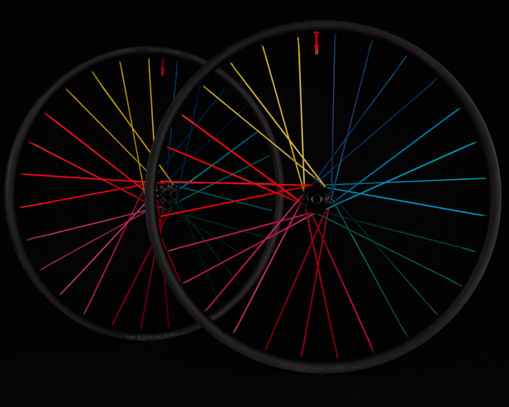

Gibt's nicht auch noch Berd oder Bert Speichen? Auf dem YouTube Kanal von harstailparty gab es dazu mal n Video. Geht glaube ich mit mehreren Naben/Felgen

Ja und in dem Test hier wird auch betont daß sie flexen. Fühlt sich an als würde man mit weniger Luftdruck fahren. Genau den Eindruck habe ich auch. Wenn sie das nicht machen würden bräuchte man die Speichen ja auch nicht.

Ich sehe auf der vorteilsliste das gewicht ganz vorne. Was auch schön ist weil man es messen kann.
Kannst du dann mit mehr luftdruck fahren weil den grip das laufrad generiert?
Ich befürchte die xc racer betonen die steifigkeit deswegen so stark weil durch flex halt effizienz flöten geht.
Kurios find ich aber das den flexvorteil im enduro oder dh racing kaum einer mitnimmt. Dort schwört man auf alu.

Ich habe heute aus einer Laune noch mal den Alu PiRope LRS eingebaut. Auf Schotter und bei sehr kleinen Hindernissen fühlte es sich an, als hätte ich weniger Luft in den Reifen. Davor waren die Syntace C33i montiert.
Schon krass der Unterschied. Die Reifen waren die gleichen, Druck auch gleich.
Hört sich an als würde man energie verlieren durch das geflexe. Ich würds nur vorne fahren.
Der Flex selbst kostet erstmal keine Energie….ist die Frage, wie viel Dämpfung die Speichen erzeugen.
Ist letztlich das gleiche wie ein niedrigerer Luftdruck im Reifen…. Auf perfektem Untergrund wirst dadurch nicht schneller, auf Schotter, steinigen oder wurzeligem Untergrund evtl eben doch.
Finde den Ansatz sehr spannend, kommt am Ende aber auf das Gesamtsystem an.
Gefühlt wenig luft im reifen zu haben stell ich mir psychologisch schwierig vor.
