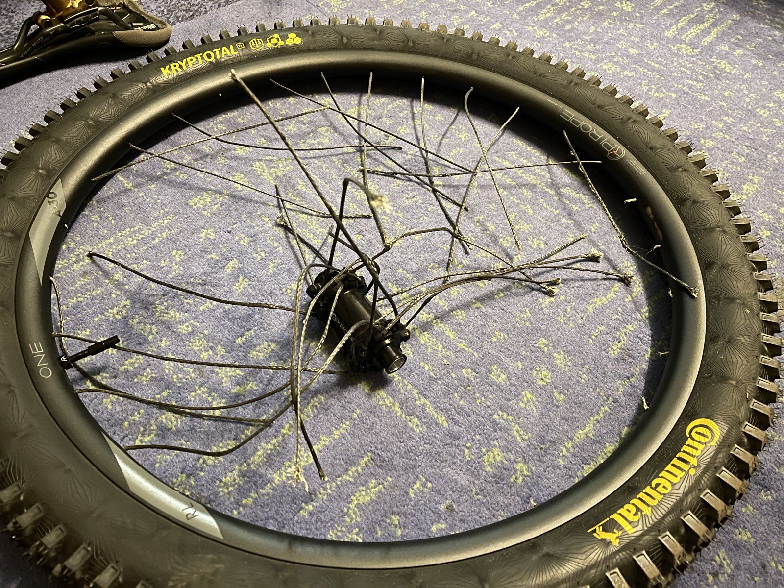

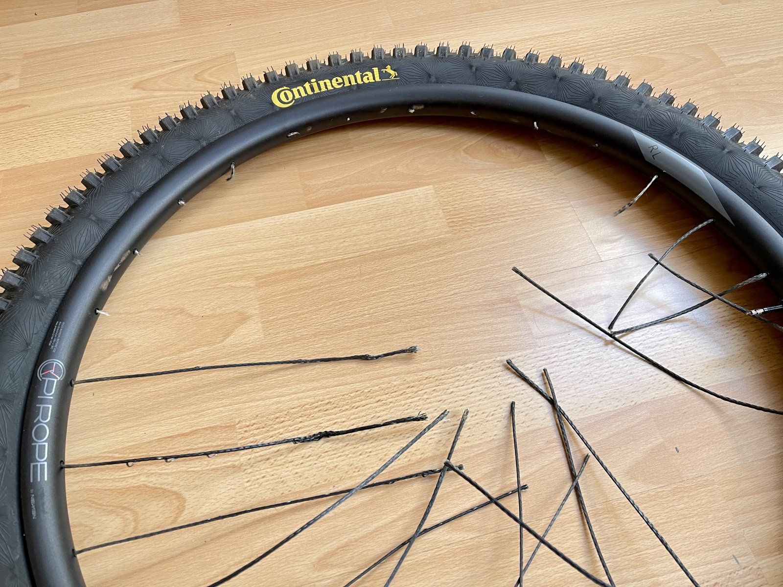

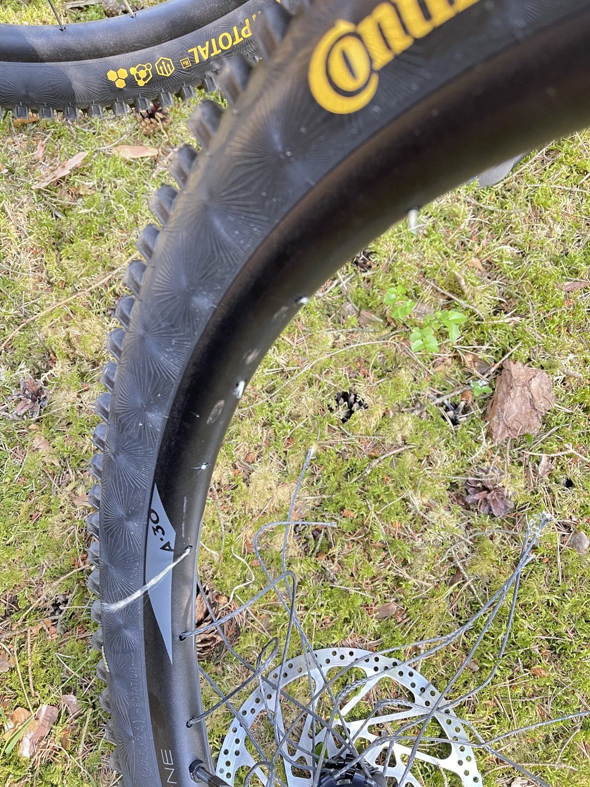

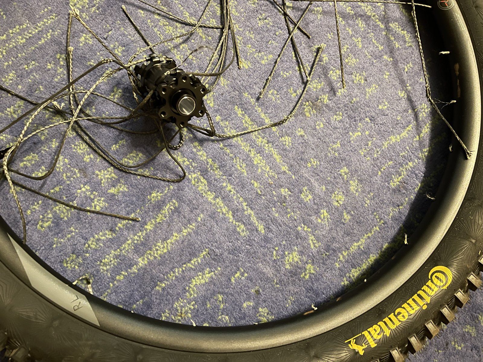

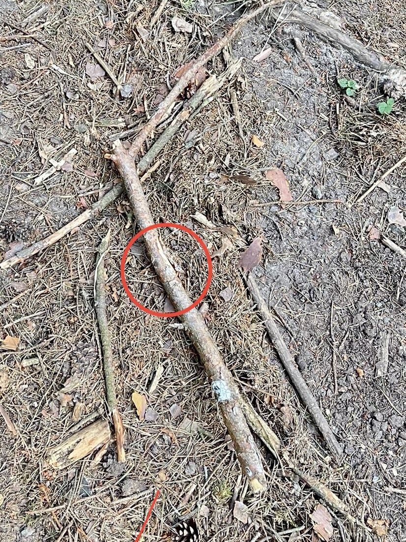

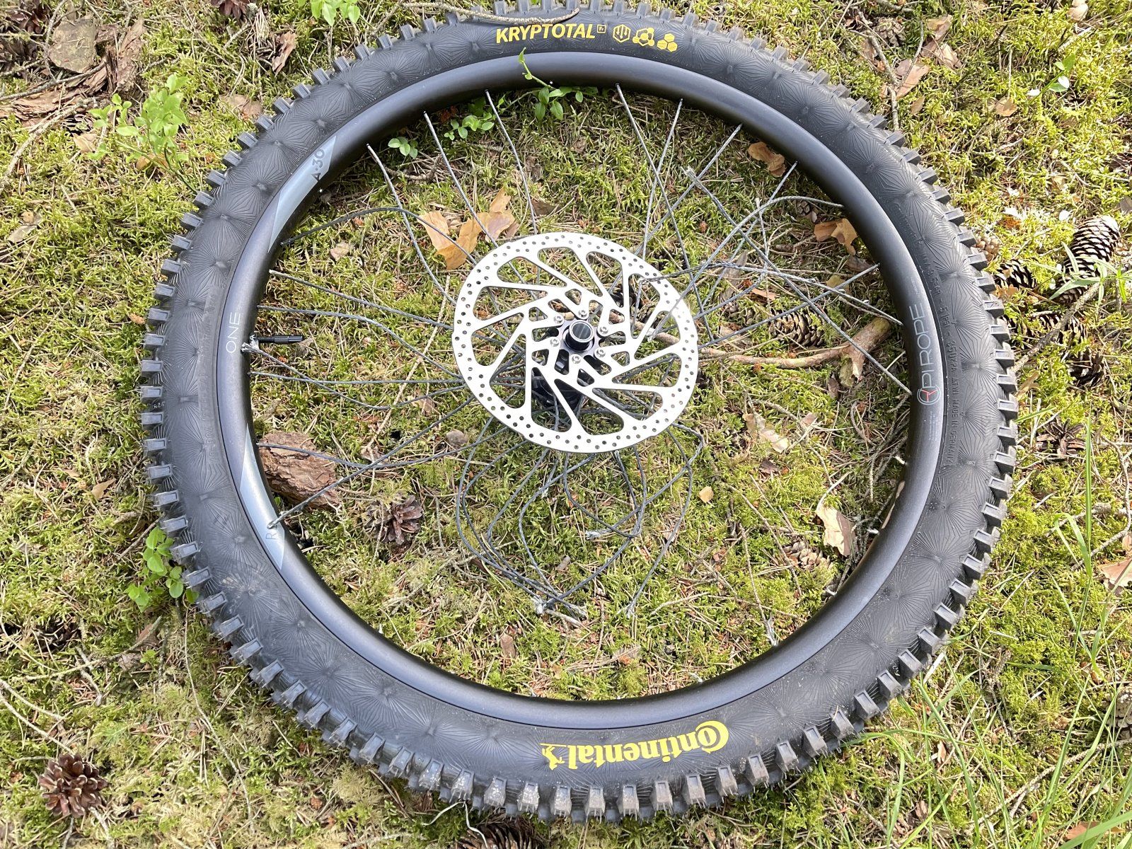

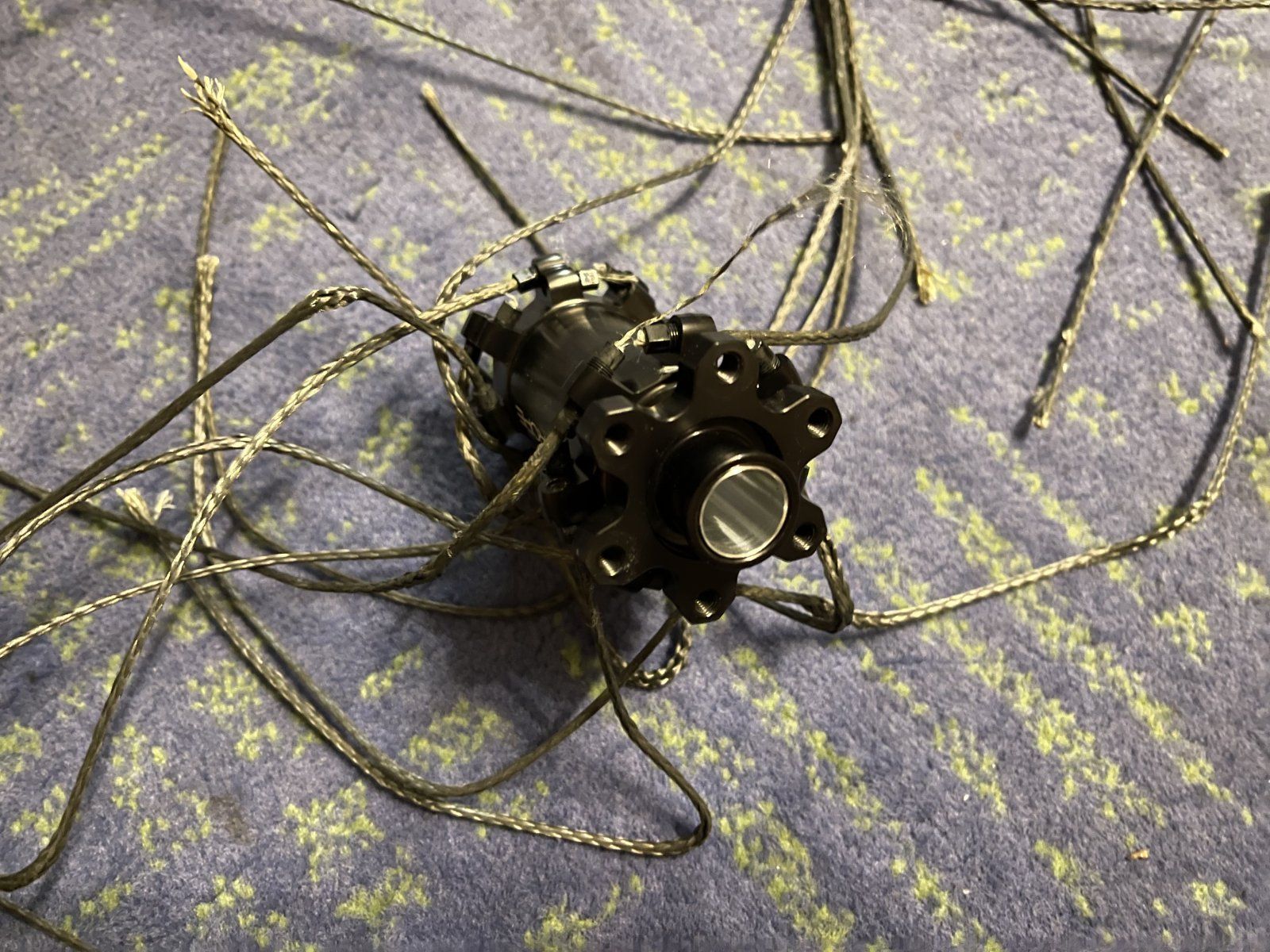

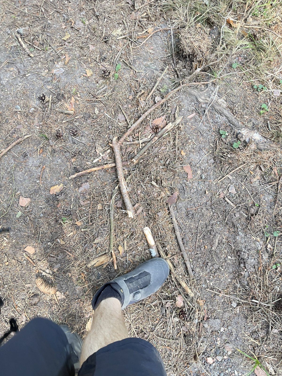

Mir ist bei 25kmh (Garmin-Radsensor) ein Stock in die Speichen geraten und dabei sind 25 Speichen gerissen (10 offensichtlich wegen dem Stock, der Rest in Folge des kollabierenden Rades). Der Abflug über den Lenker war zwar relativ "weich" auf den Fichtennadeln, die Stunde Laufweg nach Hause mit dem Bike unterm Arm, die Abschürfungen, die verbogene Bremsscheibe und die 200€ Kosten fürs crashreplacement haben mich dazu bewegt von der Firma deutlichen Abstand zu nehmen!
Anhang anzeigen 1559278Anhang anzeigen 1559279Anhang anzeigen 1559280Anhang anzeigen 1559281Anhang anzeigen 1559282Anhang anzeigen 1559283Anhang anzeigen 1559284Anhang anzeigen 1559285Anhang anzeigen 1559286Anhang anzeigen 1559287
Was mich aber am meisten erschrocken hat, war wie leicht die ersten Speichen gerissen sind - ich habe kaum eine Verzögerung verspürt 🤷🏻‍♂️ Hatte echt Glück dass es bei einer GA Einheit passiert ist und nicht auf einem echten trail oder im Park 🙏
Folgeschäden werden nicht abgedeckt, sprich wenn Gabel, Rahmen oder das Genick bricht, gibts nur ein neues VR für 200€ 🤦🏻‍♂️
Für ein Rennrad würde ich mir sie vermutlich noch kaufen - wenn ich sowas fahren würde - aber definitiv nicht mehr fürs Gelände.
