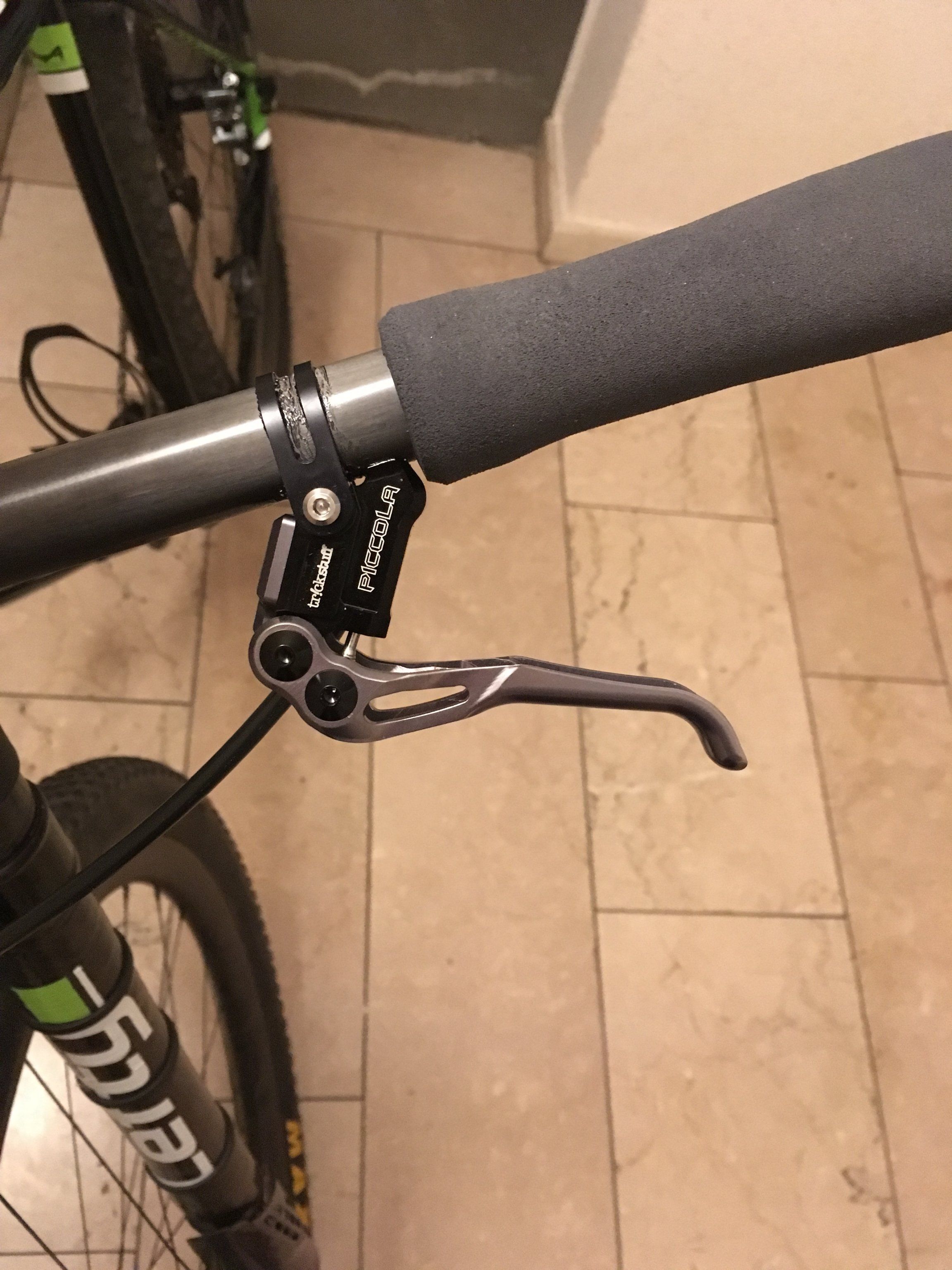

Abend,
heute war es endlich soweit, ich hab meine Piccola bekommen.
Sieht super aus.
Gibt es irgendwo eine Anleitung zum Entlüften?
Ich muss sie kürzen und durch den Rahmen legen...
Binionol und das Heinzelmann Kit habe ich da.
Sollte jetzt irgendwie noch mal ne überarbeitete Version kommen. Ansonst auf der Website.
Haste auch den Bleedblock?
Das darf ich eigentlich garnicht sagen, ich habe sie bei einem großen Online-Shop bestellt, bei dem ich nur 7 Tage warten musste. Farbe ist gunmettal grey.
Sieht echt gut aus.
Da sie bei mir eine XTR ersetzt, die mir nur Ärger gemacht hat sind da auch alle Teile wie Bleedblock und so da.
Wobei ich da echt überrascht wars das sowas und besonders keine Transportsicherung im Startset dabei ist.
Dann lieber auf die Flasche oder die Holzkiste verzichten.

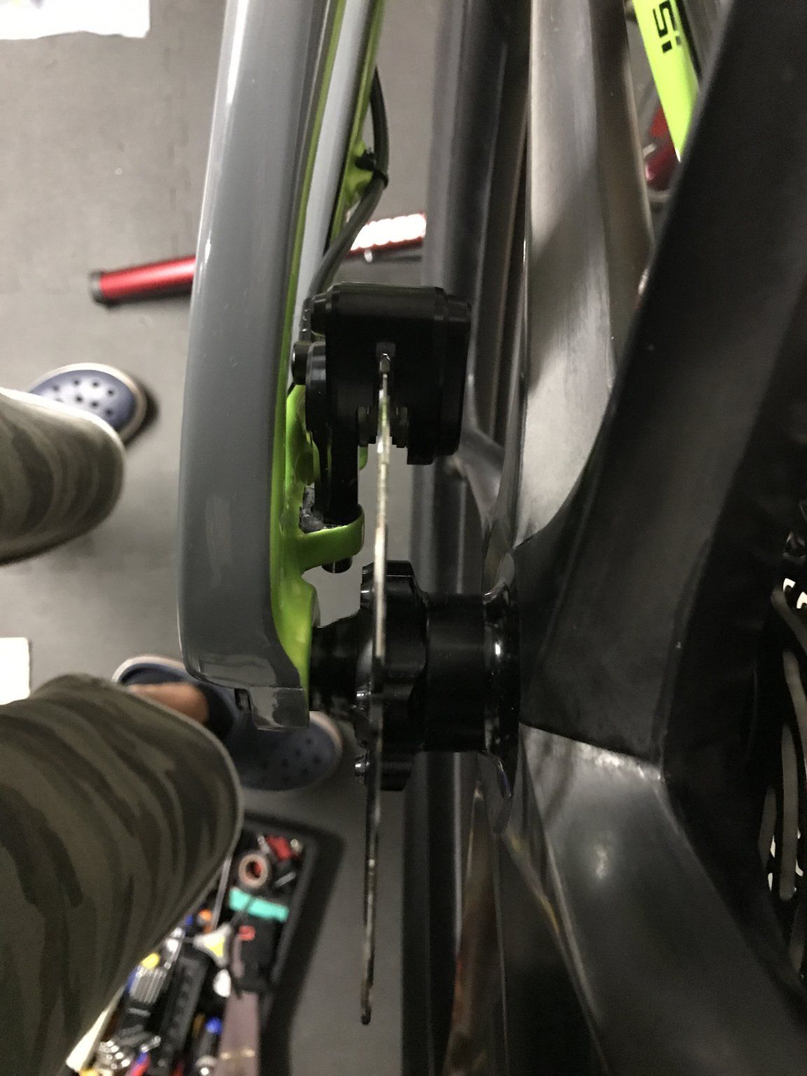

Ich stand vor dem Problem, das meine neue Piccola vorn einen sehr zeitigen harten Druckpunkt hatte.
Die hintere hingegen erst nach ca. 40% Hebelweg und dann nicht ganz so hart wie vorn.
Das war schon sehr nervig und ich bin mit dreimaligen Entlüften fast verzweifelt.
Trickstuff hatte mir schon angeboten, die Bremse nochmal zu prüfen und zu entlüften.
Nach ca. 100km Einfahren hat sich aber die Bremse eingestellt und es sind beide völlig gleich.
Also für alle andren, die vielleicht auch mal vor dem Problem stehen. Einfach mal biken gehen.
Ist jetzt wirklich die stärkste Bremse bei mir im Haus, musste vorn sogar von 180 auf 160 umbauen, da sie mich sonst abwirft.

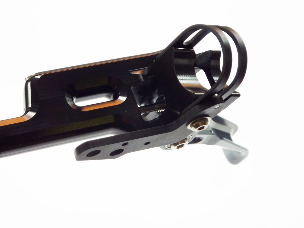

Hallo zusammen,
ich habe das Shimano I-Spec I Interface für die Piccola und die XTR SL M980-B I-Spec Trigger. Hat vielleicht von Euch jemand ein Foto, wie das Interface an die Piccola kommt und wie an den Trigger. Oder gibt es irgendwo eine Montageanleitung? Vielen Dank.
