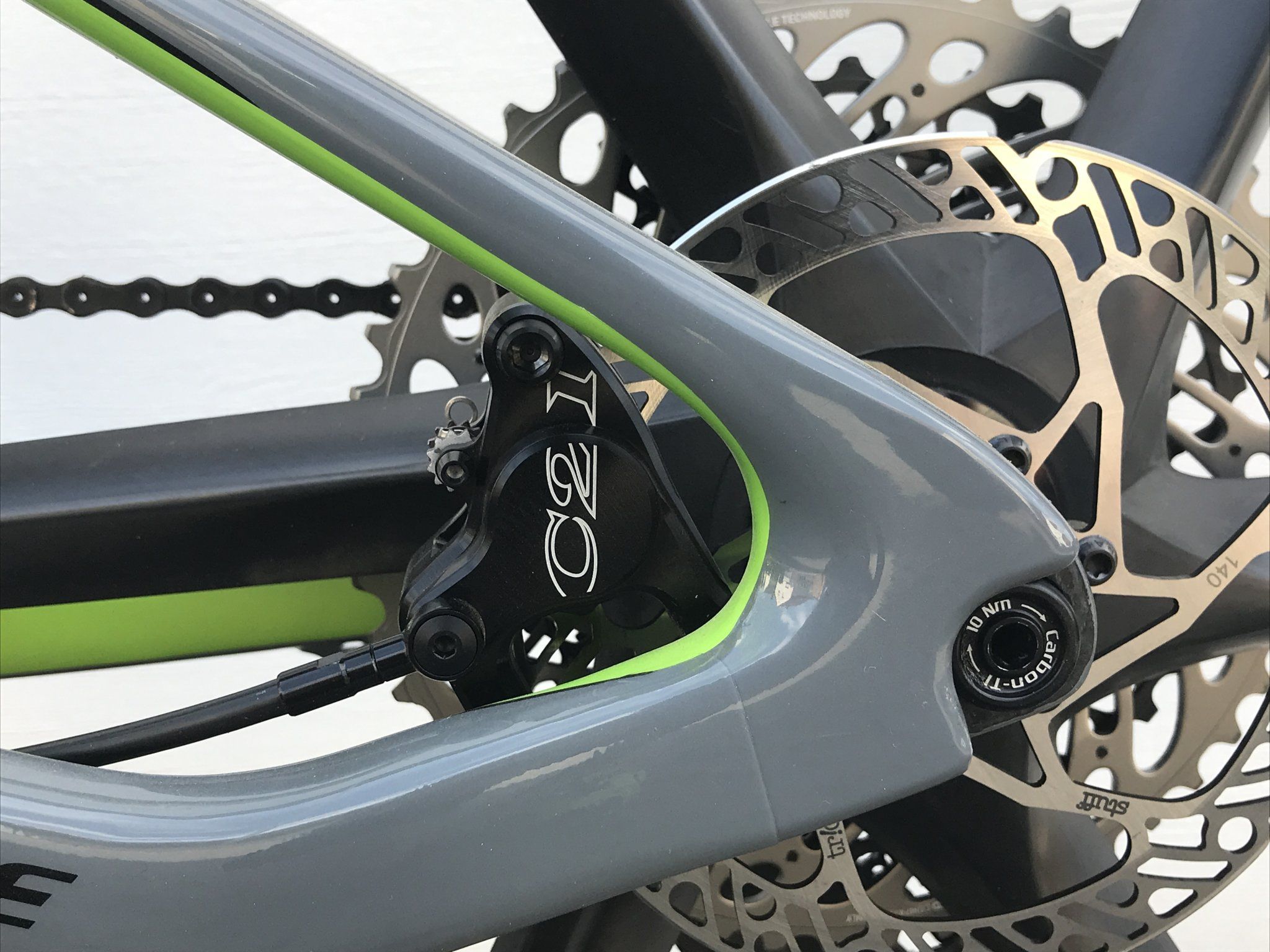

genau der ist es. Passt für 970 und für 980.
Es geht darum wenn du den Bremssattel mit andeern (Dot) Pumpen kombinieren möchtest.Ich bin etwas irritiert. Laut Piccola /C21 Anleitung darf keinesfalls DOT genutzt werden.
Im Online-Shop steht in der Beschreibung beim Sattel, man soll bei der Bestellung angeben, ob man DOT oder Öl benutzen wird.
Nun die entscheidende Frage, sind im Sattel andere Dichtungen (für DOT) verbaut oder bezieht sich die Angabe auf andere Dinge wie Leitung oder Dichtungen im Hebel?
Wie Laktathunter schon sagte: Wenn du eine komplette Piccola bestellst, ist die ZWANGSLÄUFIG mit Öl befüllt. Wenn du nur den Bremssattel alleine bestellst, hast du die Wahl zwischen der Öl-Variante und der DOT-Variante. Damit ist der C21-Bremssattel mit Shimano- und Campagnolo-Bremspumpen (beide Öl) oder auch mit SRAM-Bremspumpen (DOT) kombinierbar .Ich bin etwas irritiert. Laut Piccola /C21 Anleitung darf keinesfalls DOT genutzt werden.
Pimp your Roadbike mit gefrästem Bikeporn ausm SchwarzwaldWie Laktathunter schon sagte: Wenn du eine komplette Piccola bestellst, ist die ZWANGSLÄUFIG mit Öl befüllt. Wenn du nur den Bremssattel alleine bestellst, hast du die Wahl zwischen der Öl-Variante und der DOT-Variante. Damit ist der C21-Bremssattel mit Shimano- und Campagnolo-Bremspumpen (beide Öl) oder auch mit SRAM-Bremspumpen (DOT) kombinierbar .

Hallo!
Ich würde eine Entlüftungsschraube und eine Leitungsbefestigungsschraube (heißt das so?) benötigen. Könnten solche Kleinteile im Shop angeboten werden?
Welche Beläge sind im Auslieferungszustand verbaut?
Power oder normal?
Hier nicht, aber auf anderen Medien. Hier wird es erst gezeigt wenn die Piccola komplett dran ist.Gibt's das ganze Bike auch wo zu sehen?![]()
