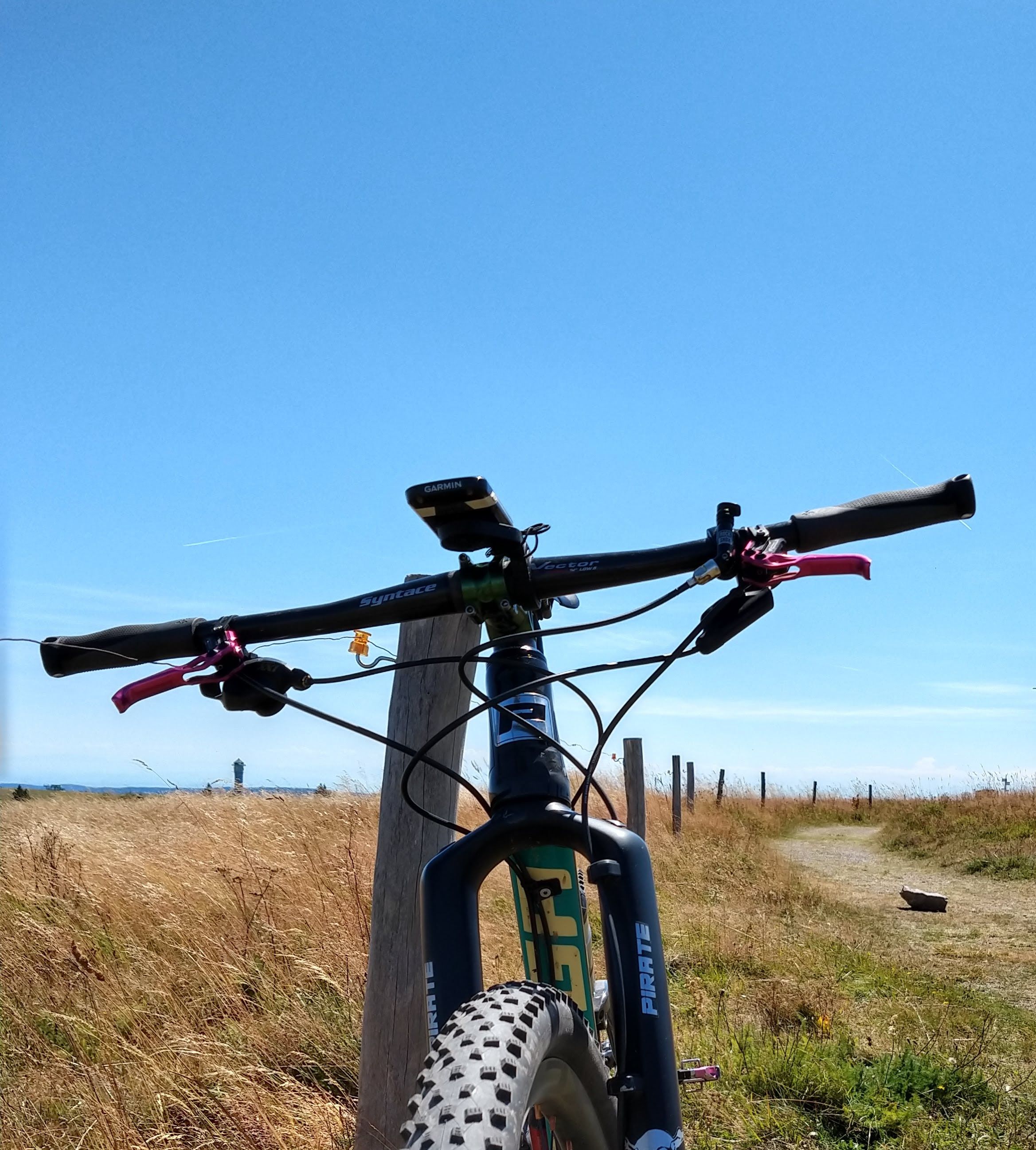

Hallo,
ich habe jetzt auch meine Piccola Hebel mit meinen XTR Zangen montiert und bin aktuell beim Rothaus Bike Giro damit unterwegs. Bremse funktioniert super, toller Druckpunkt und super Bremskraft(vorne 180er Dächle in leicht mit Trickstuff power + Belägen/hinten 160er - Ashima Scheibe mit Trickstuff power Belägen)
Das einzige was für mich ungewohnt ist, ist der lange Leerweg bis es anfängt zu Bremsen. Hier benötige ich mal Hilfe von den Fachleuten, was man da tun kann?
Gruß Thomas
It's not a bug, it's a feature. Das ist der Servo wave weg, den kriegst du nicht weg.Hallo,
Gruß Thomas
Wird wohl eher nichts helfen. Die XTR hat sehr viel Belagabstand, ohne Servo Wave Hebel ist der Leerweg halt recht lang.Wieviel mm? Wahrscheinlich Entlüftungsproblem.
Also kommt es von den Hebeln und ist bei den Original c21 oder C 41 Sätteln auch?
Gruß Thomas
Nein, natürlich nicht. Die haben ein den Hebeln angepassten Belagabstand. Es wurde hier im Thread auch schon mehrfach erwähnt, ca. 25mm Hebelweg.
Abhängig von Belagabstand und Kolbendurchmesser musst du erstmal ein entsprechendes Volumen bewegen, bis die Beläge anliegen.
Nein, es bezieht sich auf die XTR Sättel, die haben den grossen Belagsabstand zur Scheibe.Also kommt es von den Hebeln und ist bei den Original c21 oder C 41 Sätteln auch?
Gruß Thomas
