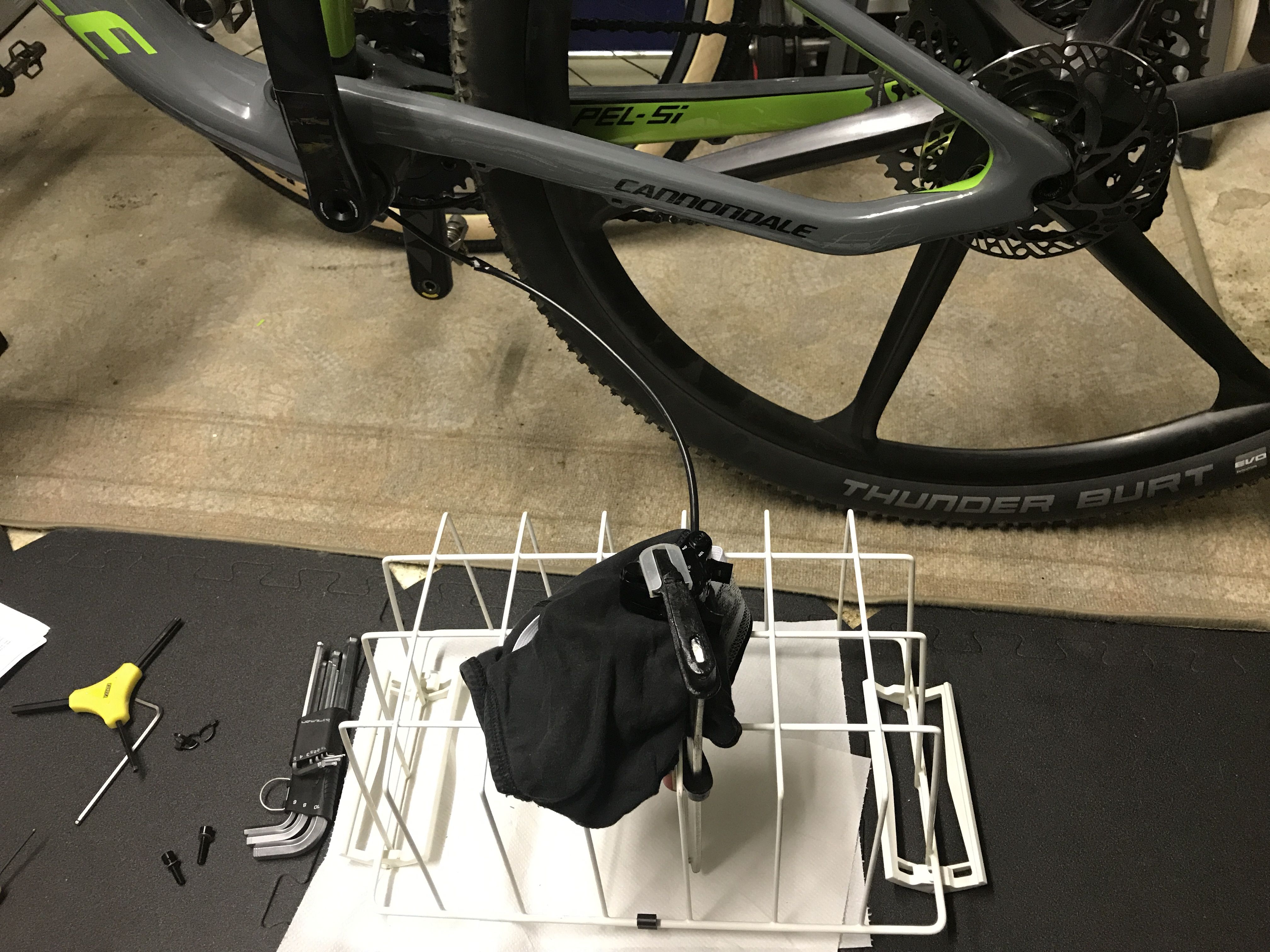

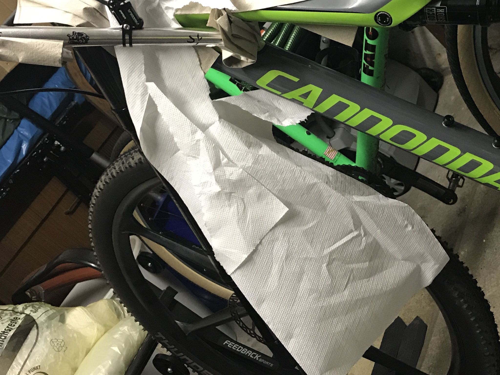

Aber, ich habe heute erneut die HR Bremse entlüftet, es ist noch inmer nicht perfekt. Vorgehen strikt nach Anleitung. Die VR ist super, aber die HR will einfach nicht so klappen wie die VR.
Mein Eindruck erst nach der finalen Montage hat sich wieder der Druckpunkt verschlechtert. Sonst hätte ich direkt nochmal begonnen.
Das Bild vom Lenker ist schief fotografiert, die Stellung ist 1:1 wie in der Anleitung.

Ich denke mal, ein Problem bei dir ist der Bogen der Bremsleitung, welcher höher als die Pumpe ist (auf dem Photo sieht es jedenfalls so aus). Die Luft wird sich da am höchsten Punkt sammeln. Ansonsten habe ich das gleiche Problem, vorne top, hinten flop. Bremst trotzdem saugut seltsamerweise. Ich werde mich im Urlaub nochmal ranmachen und erneut entlüften, vorne hat das ja sogar unterwegs geklappt, also wird das schon werden.
Ich glaube nicht, dass der nach oben gerichtete Leitungsbogen schuld ist. Falls ein Luftbläschen in der Leitung sein sollte, wird das mitgespült. Bitte nochmal kräftig am Bremssattel entlüften: Kolben 2 - 3 mm rauspumpen, Entlüftungsnippel muss höchster Punkt sein, dann mehrfach ruckartig an der Spritze ziehen. Dann - Nippel immer noch höchster Punkt! - beide Kolben ganz zurückdrücken. Dann Spritze abschrauben und Entlüftungsschraube ins Öl hineinschrauben, ohne dass Luft hineinkommt.
nein nein, es ist so gemeint, dass du den Bremssattel so halten sollst, dass der Entlüftungsnippel möglichst weit oben ist. Damit Luft, falls noch welche im Bremssattel steckt und raus soll, auch wirklich nach oben aufsteigen kann und raus kommt. Guck dir einfach den Bremssattel an und führe dir vor Augen, wie die Kanäle angeordnet sind (man sieht es ja von außen), und schwenke beim Zurückdrücken der Kolben den Sattel immer so, dass die Luft nach oben entweichen kann.

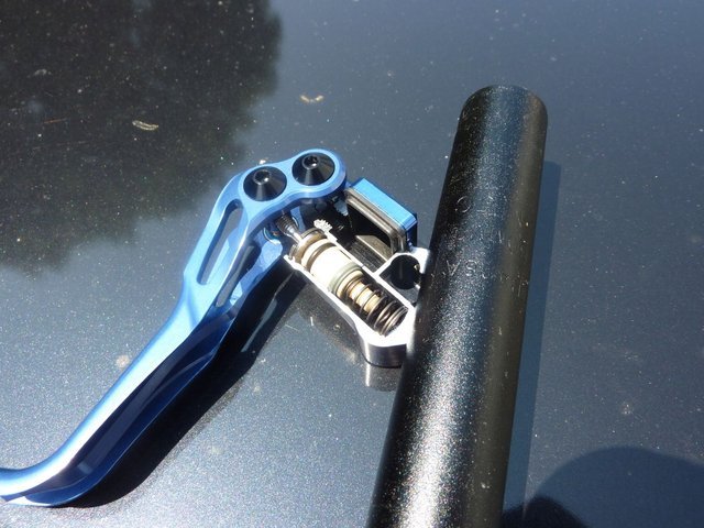

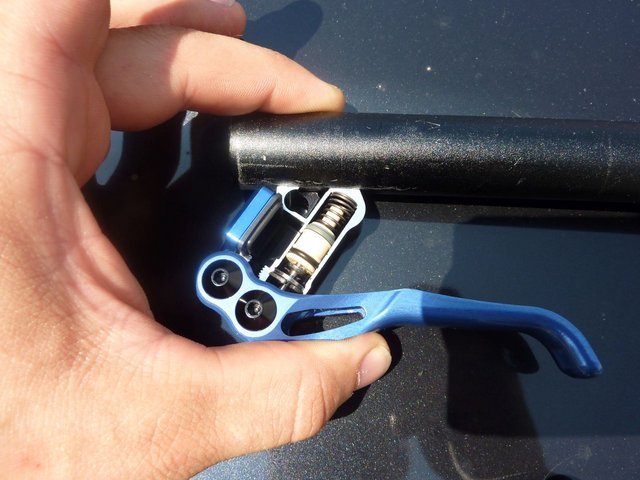

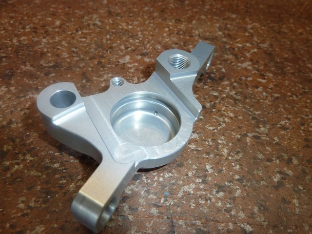

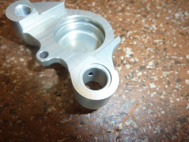

Anbei ein paar Foto, auf denen man erkennen, wo die Kanäle in der PCA Pumpe, sowie im Sattel verlaufen. Dieses Wissen ist für eine saubere Entlüftung unentbehrlich.
Für eine saubere Entlüftung muss die obere Jochschraube horizontal der höchste Punkt der Flüssigkeit im Sattel sein. Ein zusätzlich leichtes Neigen des Entlüftungsanschlußes nach oben ist ebenfalls von Vorteil.
Um die Hochdruckseite der Pumpe zu entlüften, müssen die Schnüffelbohrungen ("Loch" direkt rechts neben der Primärdichtung) den höchsten Punkt des Hochdruckraumes bilden, so dass die Luft durch die Bohrungen in den Ausgleichsbehälter steigen kann.
Im nächsten Schritt muss der Sekundärraum entlüftet werden. Hierfür wird der Bremshebel betätigt (an der Hebelendspitze ca. 15 bis 20mm ziehen). Erneut müssen die Schnüffelbohrungen den höchsten Punkt des Sekundärraumes bilden, so dass die Luft durch ziehen und drücken an der Spritze nach oben in den Ausgleichsbehälter steigen kann. Als letzen Schritt noch einmal den Geber drehen, um die Entlüftungsbohrung des Pumpengehäuses nach oben zeigen zu lassen, so dass die Luft durch Bewegung an der Spritze in jene aufsteigen kann. Fertig. ;)
