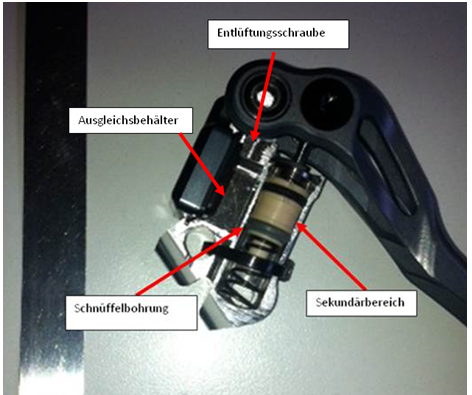

Hallo Martin, sorry, dass es gedauert hat - ich verstehe gut, dass du ganz rallig drauf bist, loszulegen. Geht mir manchmal auch so...
Hier also die Kurzanleitung:
Schnellentlüftung TRICKSTUFF PICCOLA
Aufgrund der extrem kleinen Bauweise und der Architektur der PICCOLA-Bremsen ist es besonders wichtig, dass die Bremse perfekt entlüftet ist, damit sich im Fahrbetrieb keine Restluft in den Hochdruckbereich schmuggelt. Eine automatische Selbstentlüftung, wie sie die DIRETTISSIMA aufweist, ist bei der PICCOLA nicht möglich.
Sollte der Druckpunkt während der Fahrt weich werden, ist Luft, die sich zuvor im Sekundärbereich oder im Ausgleichsbehälter versteckt hat, in den Hochdruckbereich gelangt.
So kann diese Luft ohne Werkzeug und ohne Öffnen der Bremse kurzfristig wieder in den Ausgleichsbehälter zurückgeschoben und die Bremse damit wieder betriebsbereit gemacht werden:
1. Fahrrad auf das Hinterrad stellen
2. Lenker so schwenken, dass die zu entlüftende Bremspumpe in diese Position gelangt:
3. Die Mittellinie des Geberkolbens soll leicht schräg nach oben gerichtet sein; der Ausgleichsbehälterdeckel schaut leicht nach oben.
4. In dieser Position nun mehrfach den Hebel betätigen. Auf diese Weise steigt Luft, die sich im Hochdruckbereich der Pumpe (im Bereich der Schraubenfeder) befindet, durch die Schnüffelbohrung in den Ausgleichsbehälter.
Man spürt recht schnell und eindeutig, wenn der Druckpunkt wieder klar definiert und der Leerweg normal ist.
So kann fürs Erste wieder weiter gefahren werden. Idealerweise sollte baldmöglichst die nun im Ausgleichsbehälter befindliche Luft wie folgt entfernt werden:
1. Nehmerkolben/Bremsbeläge mit geeignetem Werkzeug (z.B. Trickstuff-BBB-Tool) komplett in den Bremssattel zurückdrücken, damit die Bremse nicht überfüllt wird.
2. Injektionskanüle auf Spritze stecken. 5 ml Öl aufziehen. KEIN DOT!
(Ideal: Trickstuff BIONOL. Zur Not geht unterwegs auch Shimano- oder Magura-Öl, was aber die Leichtgängigkeit des Hebels verschlechtert!)
3. Pumpe exakt senkrecht positionieren; Mittellinie des Geberkolbens weist senkrecht nach oben.
4. Schwarze Entlüftungsschraube (Torx10) öffnen.
5. Kanüle in Ausgleichbehälter einführen und drucklos Öl einfüllen, bis Ausgleichsbehälter luftfrei mit Öl gefüllt ist.
6. Entlüftungsschraube verschließen. Wenn man das vorsichtig macht, läuft kein Öl über und man muss nicht mal säubern.
7. Fertig.
Viel Spaß beim schneller langsamer werden!
