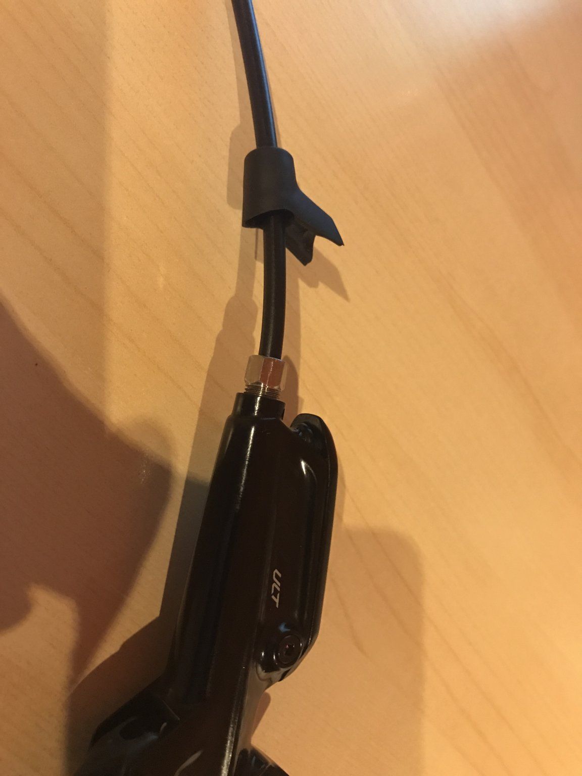

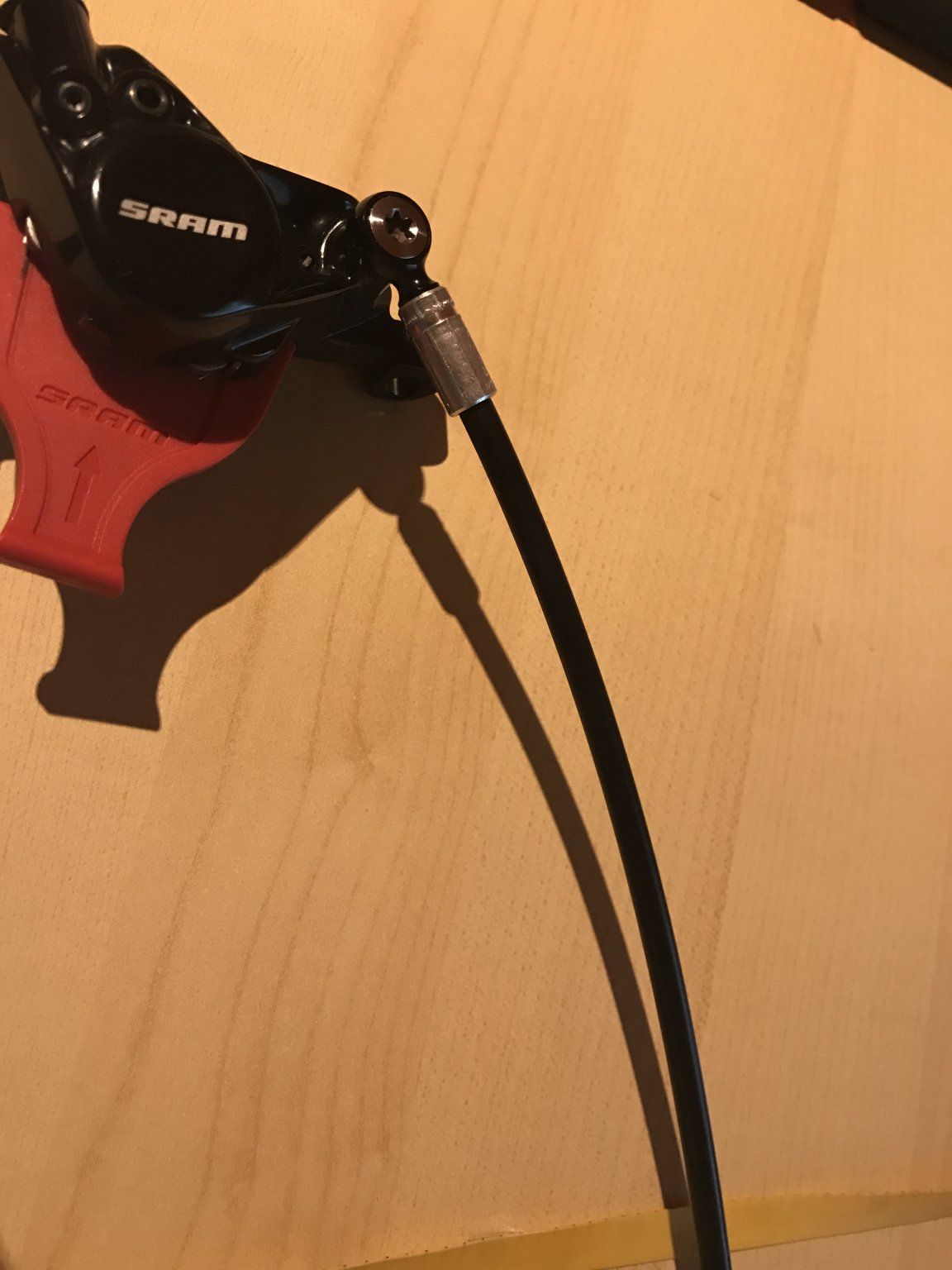

Wie bestimmt Ihr die Bremsleitungslänge? Also wie wird genau gemessen damit die Leitungslänge auch stimmt von der Bestellung.
Wenn es ne Neue am bestehenden Rahmen ist, dann wohl am besten die Alte messen.
Bei mir was es nen neuer Aufbau, da hab ich behelfsweise ne andere zum Messen montiert. Dann noch sicherheitshalber nen paar cm zugegeben. Ich bin nicht derjenige der jeden cm kürzen muss.
