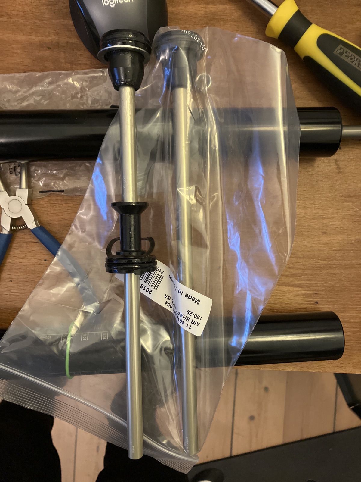

zwei fragen an euch: macht ihr das 200h service immer komplett mit allen ersatzteilen - das entsprechende kit kostet ja immerhin ca. 70 euro....
und: der dichtkopf der luftkammer sieht als ersatzteil etwas anders aus als das ab werk verbaute teil --- hat das irgendeinen zweck? siehe foto ....das mit der zusätzlichen rille ist das neue ...
Gab teilweise Probleme mit klappern, daher vermitlich das Teil mit Rille --> aktuell.
Aber du hast den Sealhead falsch herum eingebaut, so wird das nix.
gutes auge! zum glück habe ich den fehler bemerkt bevor ich alles wieder zusammen gebaut habe. das foto habe ich scheinbar irgendwann zwischendurch gemacht .... danke trotzdem!
wie hilft eine rille gegen klappern :-) ?
