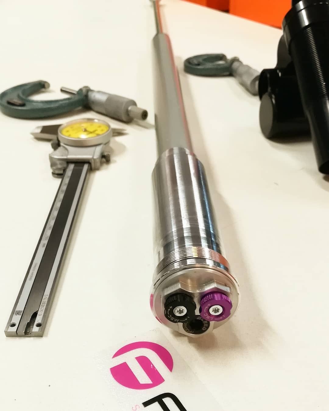

Hallo.
Auf der tf tuned Homepage ist beides noch aufgeführt .
https://www.tftuned.com/servicing/81-fast-tuning-forks
Bei fast delivery we scheint es das 3-way Upgrade auf noch zu geben .
http://www.fast-suspensionshop.com/3-ways-factory-kit-pike-c6x24885099
was auch immer das ist ...
Hmm sieht oben aus wie das fast up tuning kit, nur mit komplett eigenem Kartuschen Gehäuse. Damit ist meine Sorge dass nur noch für Charger 2 angeboten wird hoffentlich unbegründet.
Also was neues... Wie meinst du eigene Kartusche? Das 3 way kit war doch auch was eigenes oder hab ich da was nicht verstanden?
3 Way Kit wird in die Charger(1) eingebaut. Bladder bleibt damit erhalten. Das Foto oben zeigt ne eigene Kartusche wie bei der MST Kartusche. Wie die Yari Up dann wohl mit einstellbarer LSC und MSC (HSC über Shims abstimmbar).
