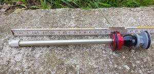

Ich hatte den Airschaft einer neuen Pike (Ich glaube B1 ist die Bezeichnung) rumliegen und gefragt, ob der in eine ältere Pike (A1) passt. Er passt ja, nur die Längen sind unterschiedlich. Ich hatte bei der neuen Pike den original Airschaft ausgebaut und durch einen Debonair ersetzt. Beide 150mm, beide gleich lang. Der Original Airschaft der A1 für 140mm ist 15mm länger als B1 Airschaft mit 150mm... Und alles für 29er.
Hier noch ein Bild: Links A1 in 140mm und rechts B1 in 150mm...

Das heißt, wenn ich einen neuen Airschaft für 150mm in eine alte Gabel verbaue, hab ich die 150mm, auch wenn der Schaft kürzer ist.
Hab gerade das Problem, dass ich meine A1 Gabel von 160mm Debon Air auf 150mm umbauen wollte, aber der Schaft gut 3cm kürzer war. Daher hab ich es erst mal gelassen.
Ich hatte in der alten Pike nur rund 135mm mit einem neuen 150mm Airshaft (hab das aber nur mit dem Meterstab im eingebauten Zustand an der Gabel gemessen). Hab halt leider nicht vorher gemessen 8-)
Ja, hab es jetzt auch mal eingebaut, komme auch auf 135mm Federweg, sollten 150mm werden.
Also jetzt wieder ausgebaut und die 160mm Variante die zuvor montiert war, wieder eingebaut.
Werde mir jetzt bei Gelegenheit mal das Debon Air C1 Kit bestellen.
