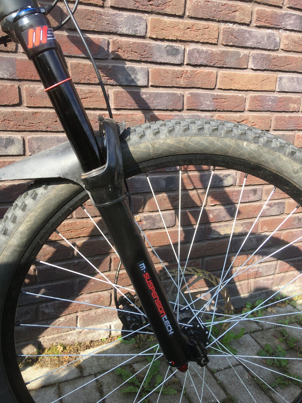

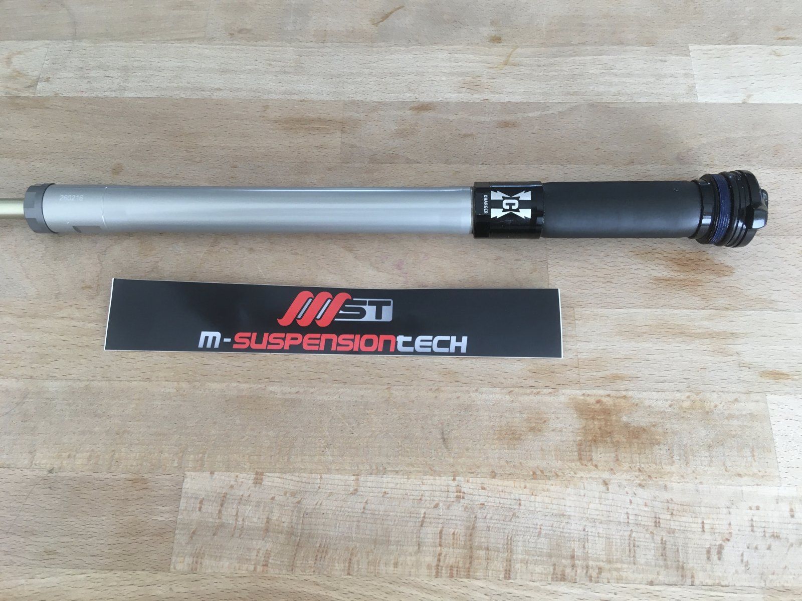

Mario, von MST, wäre natürlich am besten in der Lage, diese Frage zu beantworten. Aber er ist beschäftigt. Er arbeitet hart daran, mein Charger RCT3 zu tunen;). Bald werde ich die Antwort selbst wissen:hüpf:
Yes, das Charger ist wieder da. Man kann nichts sehen?. Deshalb habe ich Mario um einen Aufkleber gefragt.:i2:
Und jetzt testen.
Jetzt ein paar Fahrten mit dem MST Charger 1 Tuning. Ich denke, es ist bemerkenswert, wie groß die Verbesserung ist. Vor allem bei höherer Geschwindigkeit und rauerem Gelände funktioniert der Charger jetzt hervorragend. Auch die LSC ist jetzt gut einstellbar:anbet:
Einen Nachteil kann ich nennen. Von nun an wünsche ich mir immer eine individuell abgestimmte Gabel;)
