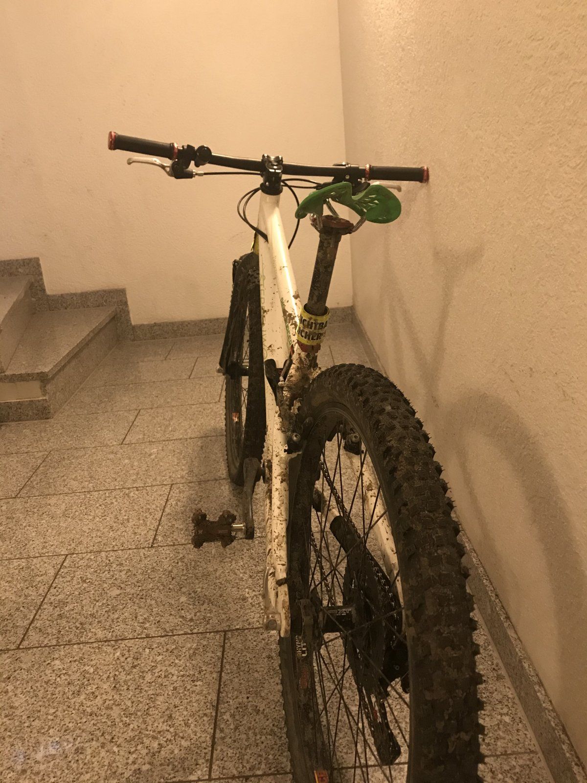

So, Blast 20 ist eingetroffen: Ersteindruck Hammer, wirklich sehr sehr cooles und gelungenes KidsMTB 👍
Zwei kleine Sachen die ich pimpen werde:
Lenker - Viel zu breit ... Werde ihn auf mindestens 600 kürzen
Schnellspanner fürn Sattel - hätte BMC ruhig auch spendieren können 🤔
