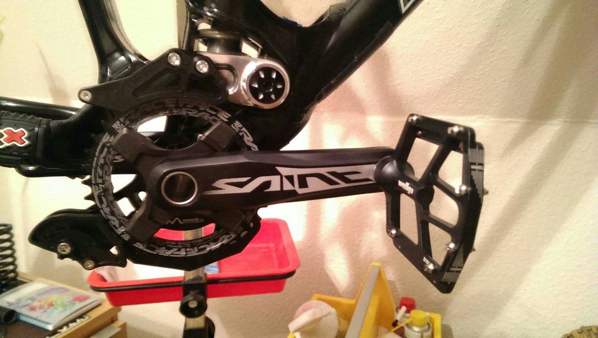

Hier mal ein Bild von meiner Kiste...
Pivot wird gerade aufgebaut....
Warte noch auf einige Teile,wenn's fertig ist, poste ichs !

Zwischenstand...
Neuer Zwischenstopp, Rest kommt wird Samstag aufgebaut ( lrs )

die 17 kg marke konnte ich leider nicht knacken... ist ja aber auch egal bei dem schweren rahmen ;)
Rahmen: Pivot Phoenix DH
Dämpfer: Manitou Revox ISX mit K9 Feder und Axiallager + angepasstem Shim Stack
Steuersatz: Cane Creek 40
Gabel: Rock Shox Boxxer WC + ODI Bumper
Bremsen: Shimano Saint 2014
Vorbau: Renthal Integra
Lenker: Renthal Fatbar 780 x 30 mm
Griffe: Renthal Kevlar, mit Grip Glue und Grip Wire verdreht sich da auch nix!
Sattelstütze: SDG Micro
Sattel: SDG I-Fly
Sattelklemme: irgendwas leichtes
HR: Hope Pro 2 40t + ZTR FLow EX
VR: Hope Pro 2 + ZTR Flow EX
Reifen auf dem Bild: Vr Minion Front ST; Hr Minion Rear II ST
Schläuche: Maxxis Superlight
Kurbel: Truvativ Descendent 165 mm
Kettenblatt: Renthal SR4
Kettenführung: Gamut P30s
Pedale: Superstar
Schaltwerk: Sram X9 Type 2
Schalthebel: Sram X0
Kassette: Sram PG 1050 7-fach 11-17t
Kette: KMC X10 SL
so wie es da steht mit den reifen wiegt es ziemlich genau 17,1 kg. geändert werden jetzt nur noch die bremsscheiben (da kommen die dinger von shimano) und die pedale, auch wenn die einfach nicht kaputt gehen wollen.
